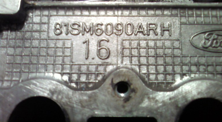

если кому интересно, хотя кач-во ес-но так себе
SP_A0098.jpg [254.38 КБ]

_Владислав_ писал(а):
это очень интересно :smile132:
коромысла надо,какое у них состояние?
скажу только что на моих износ на конце где клапан - минимальный, а где ГК - там порядка 0.1-0.2 мм(на глазок), но видны каверны.Щас постараюсь их нормально сфотать, а то не получается чтоб видно было
А какие головы(ну состояние и ценники).Какие коромысла?
Головы от 1,4 и 1,6 CVH. они должны быть одинаковые. Коромысла одинаковые везде точно. Состояние не смотрел, буду в гараже - гляну. ;)
СообщениеДобавлено: Пт ноя 14, 2008 18:30
Головы на 1,4 и 1,6 совсем даже не одинаковые :!: В них разная глубина (или высота) камер сгорания, следовательно и объем камер сгорания разный чтобы получить необходимую степень сжатия при разных объемах двигателя. Диаметры тарелок клапанов тоже отличаются. Высота кулачков распредвалов и высота подъема (открытия) клапанов тоже разная.
Коромысла должны быть одинаковые, маслоотражательные колпачки тоже вроде одинаковые.

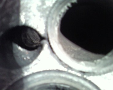

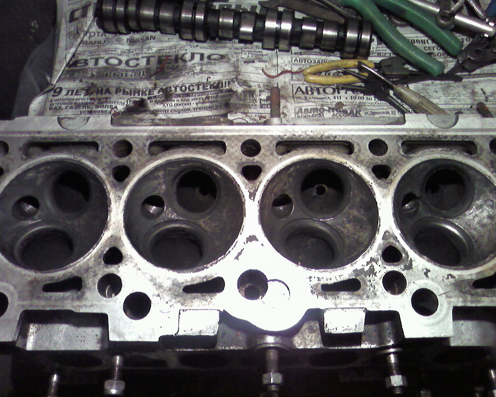

Чтото плохо идет у меня чистка,камеры норм еще, а полости под клапанами - никак.И седла вообще пока не трогал, боюсь испортить.
Вопрос: можно ли использовать металлический ершик(насадка на дрель),посадив его на шуруповерт, и так почистить труднодоступные полости :)(выпускные каналы, полости под клапанами) , в т.ч. и седла?
И еще: если я новые втулки установлю - их надо развертывать???и возможна ли развертка самостоятельно и что для этого надо?
П.С. седла почти все в хорошем состоянии, только 4-й цилиндр огорчает,там металла на ~1 мм под кромкой седла нету и стенка между седлами начинает разрушаться и между седлом впускного и отверстием свечи разрушена(там образовался канал на фотге видно)....
Вот такие вот пироги....
П.П.С.фотки плохие, выкладываю,если интересно вдруг кому
SP_A0099.jpg [ 15.77 КБ | Просмотров: 3004 ]
SP_A0109.jpg [ 70.3 КБ | Просмотров: 3005 ]
SP_A0098.jpg [ 7.93 КБ | Просмотров: 3005 ]
