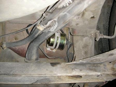

Олег Денисов писал(а):
Это который в баке поменять нужно или какой???
В баке фильтра нет, только сетка...
Фильтр вот тут...
