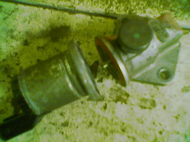

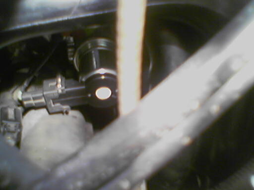

Судя по показателям, на Зетэках 1.6 - 2.0 стоят одинаковые ДМРВ и регулировки ХХ. Отоличия:
- сам ДМРВ точь в точь такой же, отличаются только диаметры патрубков для Эскорта и для Мондэо. Для установки датчика от Мондео необходимо снять сам датчик (нужна хитрая звёздочка) с корпуса и переставить его на Ваш крорпус.
- ХХ на 1.6 и 1.8 одинаковые, у двухлитрового - иное положение разъёма. Решается эта проблема ослаблением завальцовки корпуса и поворотом оного на 90 градусов. Эту операцию лучше производить на новом датчике. Юзаный лучше всего разобрать целиком, и удалить сначала всякую дрянь.

Датчик для 2.0 - пришлось развернуть...

Оригинал для 1.6 - 1.8. Разобран в месте развальцовки для поворота датчика от 2.0...
