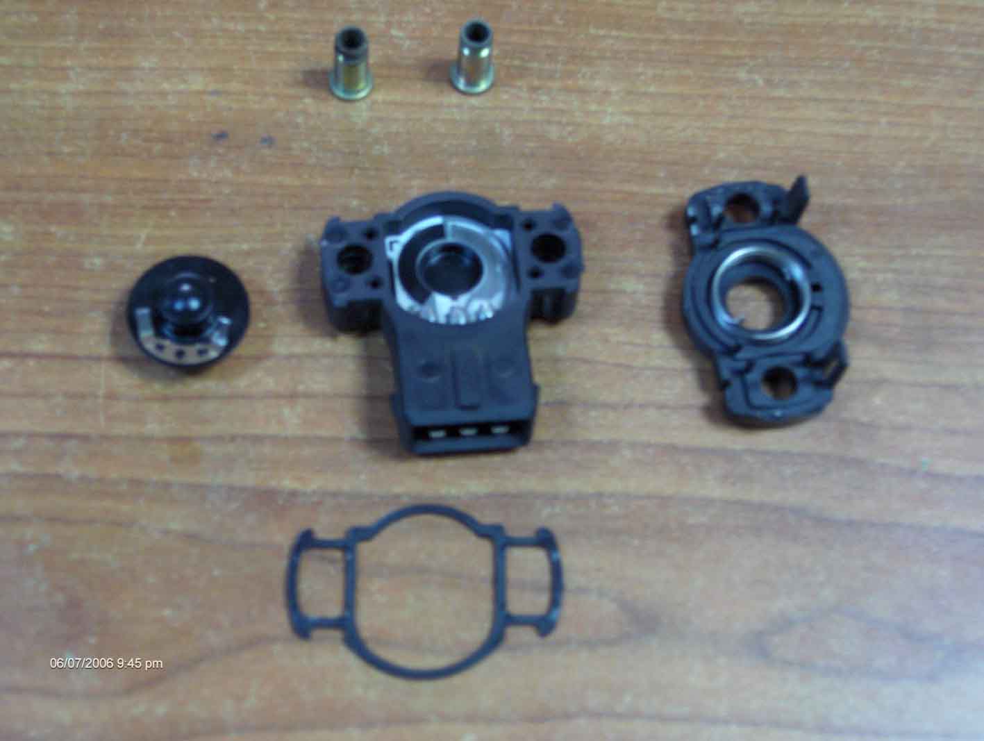

датчик внутри
1.jpg [145.68 КБ]

дпдз в разборе
3.jpg [70.98 КБ]

Оригинал в "своими руками"
ДатчикПоложенияДроссельнойЗаслонки.
Сей девайс был приобретен БУ. Долго лежал... Решил поставить...
Не заводица авто....
После обследования оного, выяснено было.... НЕТ перемычки, соединяющей один из окончаний графитовой дорожки с выходом наружу...
Итого... Лечение:
В АГА покупаем ремонт нитей обогрева стекла...
Понеслось...
Готовимся.
В итоге:
