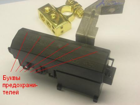

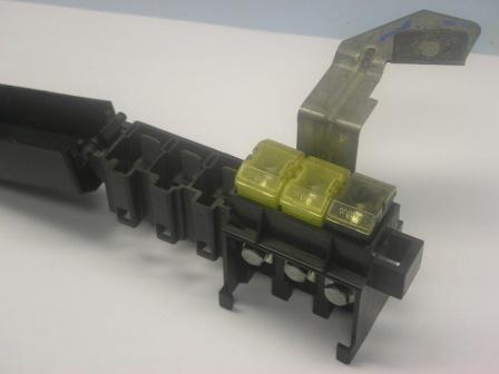

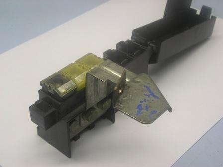

Таинственная для многих черная коробочка на аккумуляторе. Ни что иное, как главные предохранители на эскорте.

Как раз на прошлой неделе такая же точно коробочка на тойоте накрылась. Как результат - 2 предохранителя перегорело(или сгнили контакты от старости, не понятно). Теперь при повороте ключа зажигания ничего не происходит - даже реле не щелкает. Единственное что работает - это аварийка и ближний свет. В выходные буду паять.
Кстати предохранители там мощные - от 50А до 70А.

А должны ли быть эти главные предохранители на МК-4 :?:
По идее они на любой машине должны быть... Вот только на жигулях я их что-то не встречал...

Начальник отдела РЭА
Сообщения: 3829
На мк-4 их нет.
Нет. Там изначально стояли т.н. "fusible link", т.е. "пережигаемые перемычки". На конце толстых силовых проводов ставится короткий кусок тонкого провода. Он и перегорает при замыкании силовой цепи. На моих Фиестах тоже нет отдельных предов, тоже "перемычки". Но блок от Эскорта я уже раздобыл, буду "инсталлировать". :D
