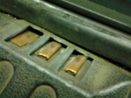

Как отремонтировать контакты этой пластины???
Они у меня приняли вогнутую форму ( штыри продавили), попробовал напаять медь, чуть всю пластину не расплавил :(
чем дальше тем больше нагар появляется, а сейчас по зиме из-за обогрева стекла пластина аж шипит, боюсь раскиснет совсем и трындец

я у себя трубки медные расплющил и припоял к пластинам.не разбирал,так получилось,ничего не поплавилось

А чем грел, моща паяльника? какие трубки по диаметру плющил??
Фотки хотелось бы глянуть

сегодня пойду фоткну.паяльник 75 ватт,трубки тормозные расплющил.уже год - полет нормльный :smile139:

качество фоток не очень снимал телефоном
0005.jpg [ 26.48 КБ | Просмотров: 18089 ]
