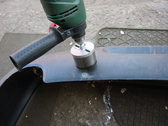

Решив съеъэкономить на оригинальном бампере купил тайваньский за 100$.
Бампер задний.
Основные недостатки - отсутствие выреза под выхлопную трубу(у Зетека-труба торчит не в низ, а прямо) и отсутствие наполнителя.
Необходимый инструмент:
-дрель со свёрлами
-сверло наборное для сверления больших отверстий (60мм.)
-ножёвка по металлу.
- 2 балончика со строительной пеной.
Делаем разметку по месту , где выходит труба, сверлим сначала отверстие 6 мм. и через него - большим наборным сверлом :
Комментарий к файлу: Сверление отверстия
IMG_0304.JPG [ 94.4 КБ | Просмотров: 9989 ]

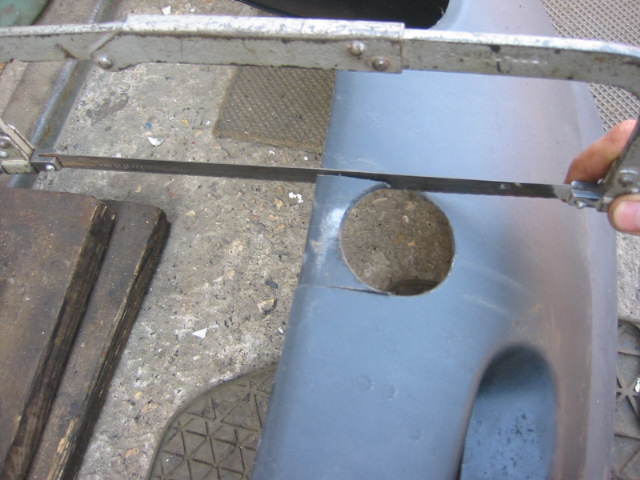

СообщениеДобавлено: Вс сен 17, 2006 12:14
Далее ножовкой пропиливаем боковые стороны:
IMG_0306.JPG [ 96.68 КБ | Просмотров: 9986 ]

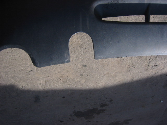

СообщениеДобавлено: Вс сен 17, 2006 12:15
Запиливаем полукруглым напильником заусенцы
Комментарий к файлу: Готовый результат
IMG_0307.JPG [ 81.2 КБ | Просмотров: 9985 ]

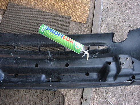

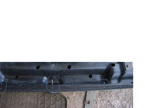

СообщениеДобавлено: Вс сен 17, 2006 12:20
Далее нужна дрель :
- со сверлом 2.5 и 4 мм - для саморезов, и
- сверлом на 8 мм.- для трубки балона.
Комментарий к файлу: Сверлим три отверстия 2.5 насквозь,на 4 мм в верхней части,и прикручиваем саморезами верхнюю часть бампера к коробу.
34713473-2.jpg [ 40.63 КБ | Просмотров: 9970 ]
Комментарий к файлу: Сверлом "на 8" делаем три отв. в коробе и через них закачиваем пену :
34713473-1.jpg [ 84.01 КБ | Просмотров: 9983 ]

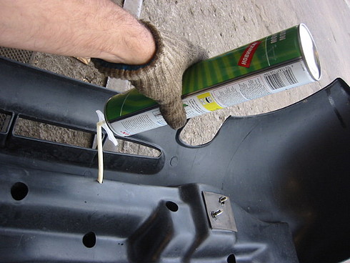

СообщениеДобавлено: Вс сен 17, 2006 12:21
У меня ушло рово 2 балона.
Комментарий к файлу: Балончик нужно держать вверх ногами
34713474.jpg [ 52.73 КБ | Просмотров: 9981 ]

СообщениеДобавлено: Сб янв 06, 2007 18:21
Шильдик писал(а):
зачем пену то ваобще закачивать?...
Можно и без пены, но с пеной 2 преимущества:
- не дребезжит бампер(без пены он - как погремушка)
- в случае чего - немного смягчит удар.(в фирменных бамперах там что-то похожее есть).
Два балона ушло потому что :
- большой объём пустоты ,
- балоны какие то стали не те, как раньше...

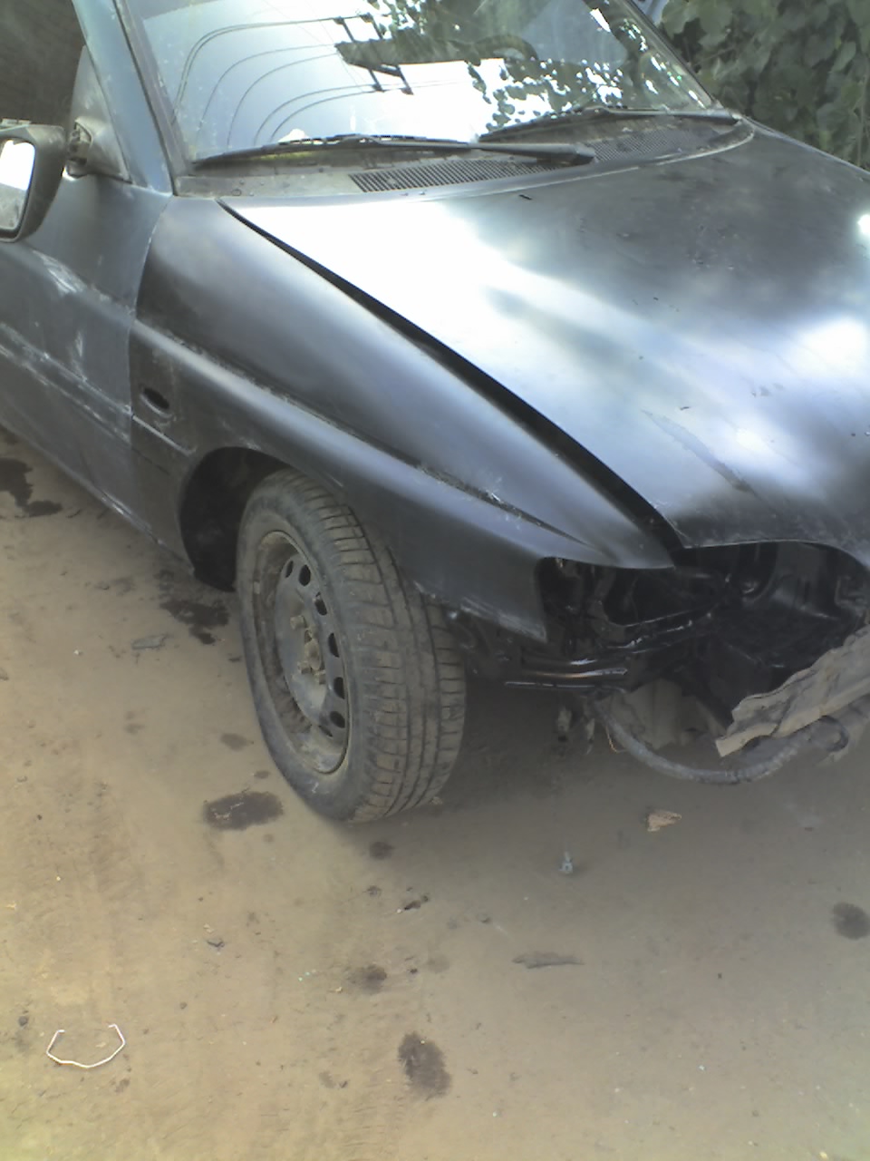

вот кстати про тайвань:) подгонять капот и крылья тож не сахар:
на моем кыле не было дырки под поворотник:)и вставать оно не хотело,а капот тож веселый там то место где на родном капоте пласмаска прикручевается под держатель капота,проста дырка причем маленькая и пришлось отпилить держатель где изгиб.
но потом встало все вроде ничего.

СообщениеДобавлено: Ср янв 09, 2008 12:44
Кошмар форума =)
Сообщения: 3517
Откуда: Москва,СВАО
Пока у тебя капот новый, и не крашенный, можешь вот так сделать - http://pokatili.ru/forum/viewtopic.php?p=109955#109955
Смотрится супер, свету не мешает. Сделать так может любой жестянщик, это совсем не сложно. Просто проводишь прямую линию и всё.

блин покрасил уже :(а смотрится супер но я щас может буду капот переделывать воть и займусь:)
