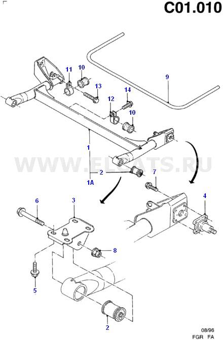

П-образная балка (деталь № 1 )сделана в виде уголка, по концам приварены трубы, на них - кронштейны для ступицы.
балка.jpg [ 32.98 КБ | Просмотров: 23008 ]
СообщениеДобавлено: Пн сен 22, 2008 18:08
гыг. понял, спасибо! Просто пока не сталкивался, поэтому не разбирался в этом. теперь ясно как оно устроено там. А я уж подумал и правда торсионы :roll:
