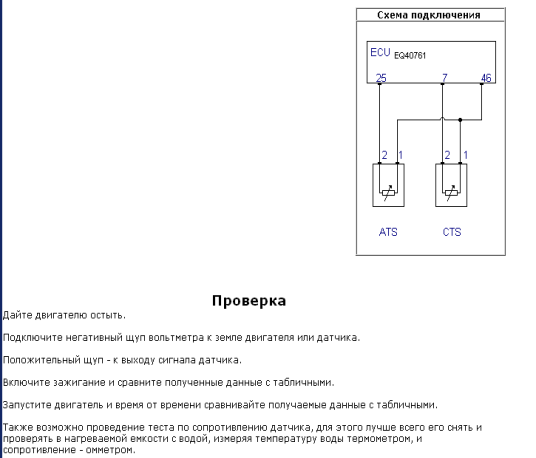

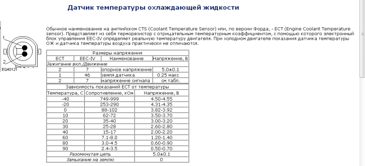

проверка датчика температуры охлаждающей жидкости
Датчик температуры охлаждающей жидкости с отрицательным температурным коэффициентом.
1 Большинство систем управления двигателем использует датчики температуры охлаждающей жидкости (CTS) с отрицательным температурным коэффициентом (NTC). Датчик такого типа является терморезистором, сопротивление которого уменьшается по мере повышения температуры.
2 Соедините отрицательный щуп вольтметра с заземлением на двигателе.
3 Определите которая из клемм является выводящей сигнал, а которая - заземляющая.см.рис и табл.
4 Соедините положительный щуп вольтметра с проводом, прикрепленным к выводящей сигнал клемме CTS.
5 Включите зажигание, но не запускайте двигатель (двигатель должен быть холодным).
6 Напряжение должно составить приблизительно 2 - 3 В; в зависимости от температуры. См.таблицу напряжения сигнала CTS-при различных температурах.
7 Убедитесь, что напряжение в цепи CTS соответствует температуре датчика (потребуется подходящий термометр).
Запустите двигатель и дайте ему прогреться до нормальной рабочей температуры. По мере прогрева, напряжение в сети CTS должно уменьшиться в соответствии с приведенной выше таблицей.
8 Обычной проблемой является отсутствие сопротивления (и напряжения сигнала).Если напряжение CTS обычно составляет 2 В (холодный двигатель) 0.5 В (горячий двигатель), дефектный CTS может выдавать напряжение соответственно 1.5 В/1.25 В, что приводит к затрудненному холодному запуску двигателя и работе горячего двигателя на переобогащенной топливной смеси. Однако, код неисправности при этом записан не будет (если программное обеспечение электронного модуля управления не позволяет ему регистрировать изменения напряжения во времени), потому что показания CTS не выходят за пределы контрольных значений. Замените CTS, если обнаружилась эта неисправность.
Если напряжение сигнала CTS нулевое (питающая цепь разомкнута или закорочена на заземление) или находится на уровне 5.0 В (цепь CTS разомкнута),перейдите к следующим тестам.
Отсутствие напряжения на выводящей сигнал клемме CTS :
1Убедитесь, что выводящая сигнал клемма CTS не закорочена на заземление.
2 Проверьте целостность выводящей сигнал проводки, идущей между CTS и электронным модулем управления
3 Если электропроводка CTS исправна, но напряжение от модуля управления не подается, проверьте все питающие и заземляющие контакты модуля. Если контакты в порядке, электронный модуль управления предположительно неисправен
Напряжение на выводящей сигнал клемме CTS составляет 5.0 В
Это - напряжение холостого хода,которое будет получено при наличии одного или нескольких из перечисленных ниже условий:
А) Выводящая сигнал клемма многоконтактного соединителя CTS (или датчика воздушного потока) имеет пло
хой контакт с CTS.
b) Цепь CTS разомкнута.
c) Разомкнута заземляющая часть цепи CTS.
Напряжение сигнала или питающее напряжение датчика соответствует напряжению аккумулятора :
1 Проверьте на наличие короткого замыкания провод, связанный с положительной клеммой аккумулятора (+), или проводку подачи пониженного питающего напряжения.
Проверка сопротивления с помощью омметра CTS в рабочем положении
1Сопротивление может быть проверено при различных температурах, после чего результаты нужно сравнить с данными, приведенными в таблице сопротивления и напряжения в цепи .Когда со противление CTS лежит в указанных для холодного двигателя (20"С) пределах,температура охлаждающей жидкости должна также быть в пределах ± 5°С от этой цифры.
2 Если при тестировании температура измерялась путем прикладывания термометра к внешней стороне канала охлаждающей жидкости или CTS, необходимо сделать поправку на то, что фактическая температура охлаждающей жидкости может быть несколько выше,чем поверхностная температура CTS.
CTS снят с автомобиля :
1 Поместите CTS в-подходящий контейнер с водой и измерьте температуру воды.
2 Измерьте сопротивление CTS и сравните результат с данными .
3Нагрейте воду, периодически измеряя ее температуру и сопротивление CTS и сравнивая полученные показания с контрольными величинами из таблицы.

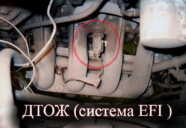

Система распределенного впрыска EFI, двигатель CVH
Датчик температуры охлаждающей жидкости (ДТОЖ )
- вид из нижней части моторного отсека
Ввиду того ,что датчик расположен неудобно для снятия показаний,лучше проверить на пинах мозга(ЕЕС) см.таблицы.
22.jpg [ 111.98 КБ | Просмотров: 15653 ]

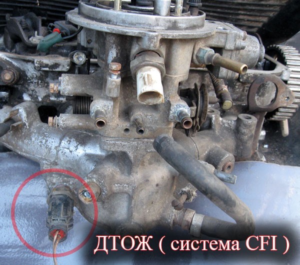

Система одноточечного впрыска СFI, двигатель CVH
Датчик температуры охлаждающей жидкости (ДТОЖ ) http://pokatili.ru/forum/ftopic18141.php
33.jpg [ 123.73 КБ | Просмотров: 15647 ]

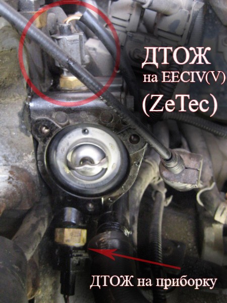

Система распределенного впрыска , двигатель ZeTec
Датчик также может быть четырехпроводным и с большей по размеру фишкой( в отличие от показанного на фото)
Тема по ДТОЖ на двигателях Зетек здесь http://pokatili.ru/forum/ftopic2027-0-0-asc-.php
44 копия.jpg [ 125.97 КБ | Просмотров: 15649 ]
