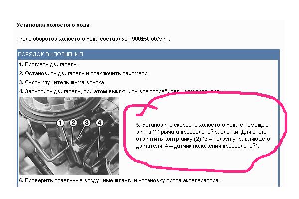

 Заголовок сообщения: Регулировка ХХ
СообщениеДобавлено: Вс фев 01, 2009 11:49
Зарегистрирован: Ср фев 14, 2007 0:02
Сообщения: 63
Подскажите где тут искать болт регулировки ХХ[/list]
IMG031-01.jpg [491.43 КБ]

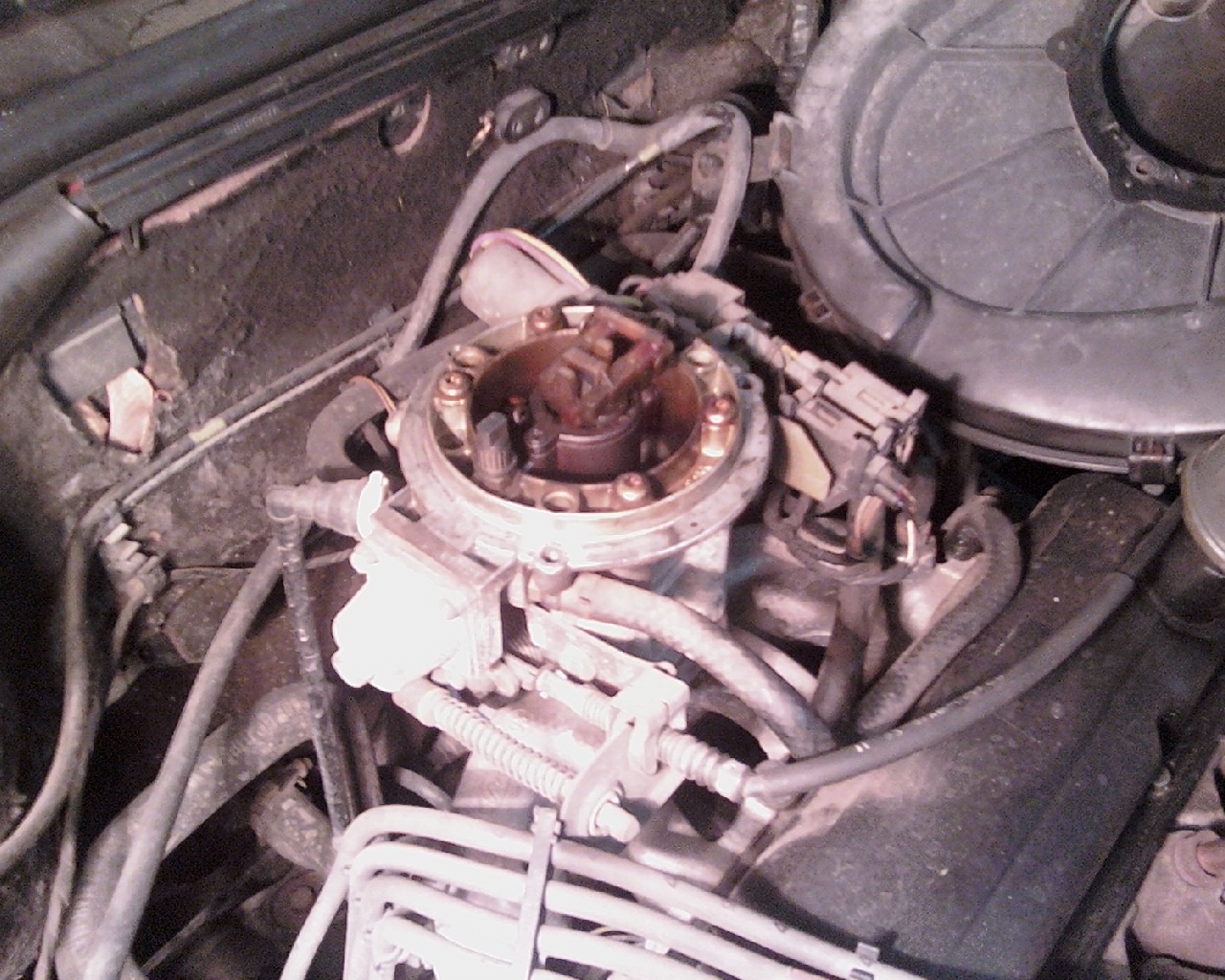

 Заголовок сообщения: Глушитель шума впуска
СообщениеДобавлено: Вс фев 01, 2009 23:07
Сообщения: 63
Eskort 93 1,3 моно
регулировка холостых.jpg [ 42.77 КБ | Просмотров: 12287 ]
