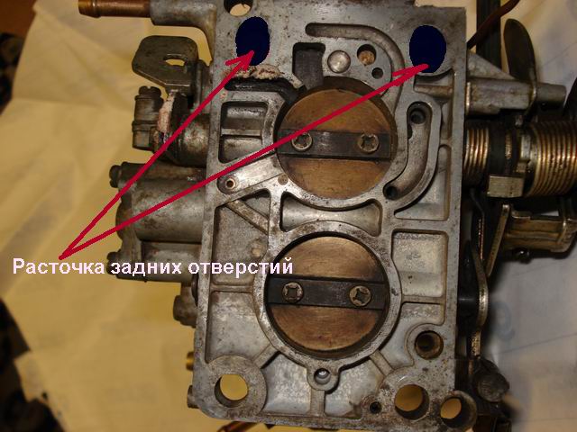

Вот отыскал в ночи убитую Восьмёрку,снял для наглядности.К сожалению не нашёл убитого Эскорта,чтоб снять Веберский коллектор,спугнула ментовская сирена :lol: .
1.При наличии коллектора Вебер.

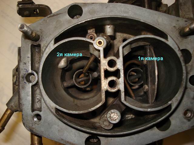

Зажимаем в тиски Солекс.Предварительно заглушив все штуцера и камеры от стружки(а она будет)Берём круглый напильник или фрезу с дрелью(это раз 20 быстрее)Задние 2 отверстия на фланце пропиливаем в низ.До тех пор пока карб не сядет на шпильки свободно без возможных перекосов.Шпильки Вебера высокие(подложить регулировочные гайки большего размера).
2108-1.jpg [ 59.84 КБ | Просмотров: 15411 ]

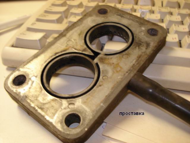

2.Снять с коллектора проставку.Вот так эта зараза выглядит
проставка.jpg [ 43.26 КБ | Просмотров: 15406 ]

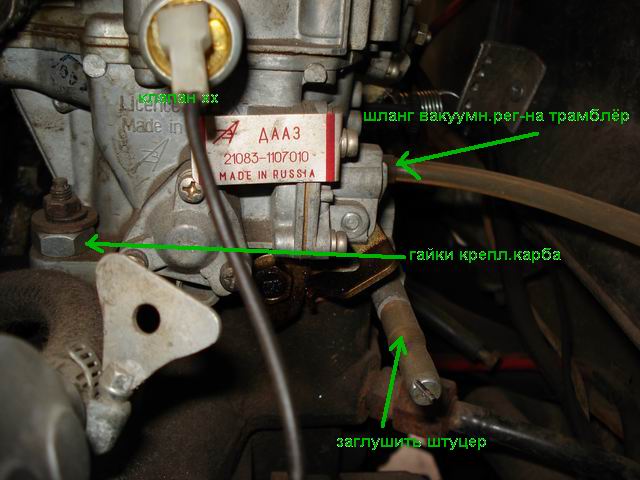

СообщениеДобавлено: Вс дек 10, 2006 17:09
3.Установить паранитовую прокладку на шпильки(от вебера).Затем аккуратно посадить карб,убедившись,что не качается и ровно лежит по периметру-ЭТО ОЧЕНЬ ВАЖНО,потому как в этом месте подсос воздуха не допустим.Поочерёдно обжать гайки-без фанатизьму,это тоже плохо.
Заглушить все лишние шланги.
2108-7.jpg [ 54.47 КБ | Просмотров: 15405 ]

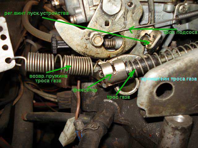

4.Теперь ставим кронштейн троса на коллектор,немного доработав кронштейн(от вебера)восьмёрочный не подойдёт.Трос фордовский ставим,снимаем с 08карба чёрную качалку под трос.Там откроется стальной шарнир.На этот шариковый шарнир одеваем пластиковый наконечник троса от Эскорта,по надобности раздраконить дырку в наконечнике.Потом фиксатор-зажим(вебер)Трос подсоса лучше от 08-он одножильный.Пытался оставить фордовский(многожильный) 08 карбу не понравилось.Восьмёрочный работает безотказно.Затем возвратную пружину от 08.Обязательно,иначе ХХ не вернутся на место.Изготовить кронштейн и прикрутить саморезами к коробу притока воздуха.К нему возврат.пружину.
2108-5.jpg [ 70 КБ | Просмотров: 15403 ]

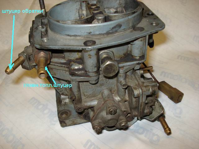

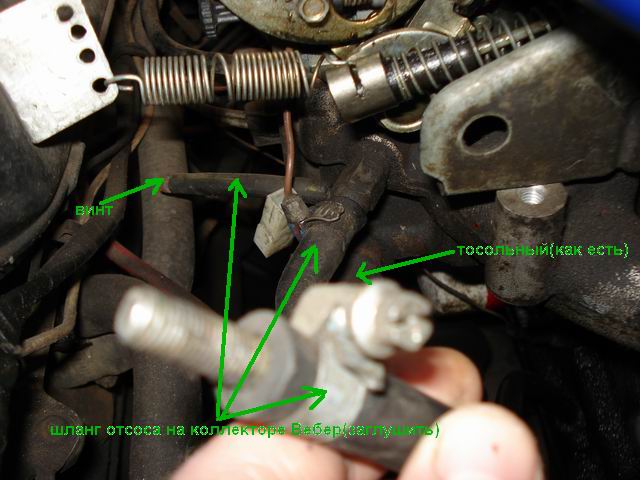

5.Подсоединяем топливные шланги как на рисунке.
2108-3.jpg [ 49.68 КБ | Просмотров: 15402 ]

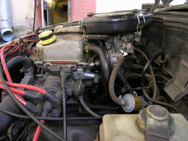

СообщениеДобавлено: Вс дек 10, 2006 17:37
Воздухан от 08 отлично подходит.И если с него снять и поменять уплотнительную резинку на более тонкую,то капот закроется хорошо.Ибо Солкс на несколько см выше Вебера

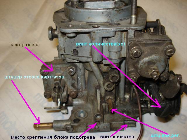

Настройка смеси и хх.
Я делаю так,один раз в пол года(зима-лето),зимой только количество слегка поднимаю,не трогая смесь.
Это приемлимо для любых карбов бензиновых моторов.
1.Винтом количества(чёрный пластиковый) выставить где-то 850 об.
2.винтом качесва(утоплен в корусе)выставить макс.оборотов.
3.если обороты поднялись-то снизить теперь количеством.
4.и опять поднять винтом качества до 850об.
5.теперь заворачивать винт качества до тех пор,пока мотор не начнёт слегка потряхивать.
6.последний этап:этот же винт качества отвернуть на оду четверть или треть,то есть добится устойчивости оборотов.
Если есть тахометр,здорово!Он поможет,если нет-на слух.
Всё это при условии прогретого движка до раб.температуры.Желательно закоротить контакты карлсона во время настройки.Распечатай схемку-поможет в будущем.Я такую возил с собой пока не запомнил.Я этим занимаюсь часто на чужих авто,поэтому руки помнят.Если делать только на своём,то запомнить трудно,ибо это очень редко.
