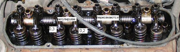

11. РИС 3 добившись совпадения метки и пересечения клапанов на 4м цилиндре, на 1м, согласно рисунку 3, проверяем щупами зазоры между концом стержня клапана и коромыслом.
впускной клапан 0,2 мм, выпускной 0,3 мм*. Добиваемся поворотом регулировочного винта (ключ №11) плотного вхождения щупа в зазор. Регулировочный винт имеет резьбу «жесткая нить» и не требует применения контргайки.

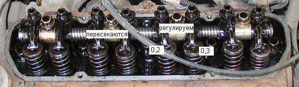

12. прокручиваем шкив на пол оборота (180 градусов) до пересечения клапанов на 3м цилиндре. стараемся точно поймать момент начала движения клапанов в разных направлениях.
13. РИС 4 регулируем зазоры на 2м цилиндре

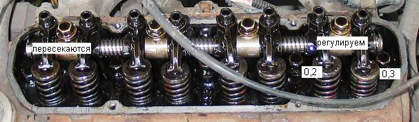

15. РИС 5 регулируем зазоры на 4м цилиндре

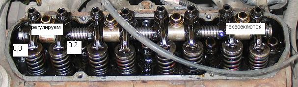

16. прокручиваем шкив на пол оборота (180 градусов) до пересечения клапанов на 2м цилиндре
17. РИС 6 регулируем зазоры на 3м цилиндре

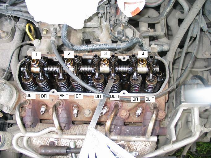

Комментарий к файлу: расположение цилиндров и клапанов
2.JPG [ 92.92 КБ | Просмотров: 47895 ]
Комментарий к файлу: регулировка клапанов 1 цилиндра
3.JPG [ 35.09 КБ | Просмотров: 47895 ]
Комментарий к файлу: регулировка клапанов 2 цилиндра
4.JPG [ 35.07 КБ | Просмотров: 47895 ]
Комментарий к файлу: регулировка клапанов 4 цилиндра
5.JPG [ 35.39 КБ | Просмотров: 47895 ]
Комментарий к файлу: регулировка клапанов 3 цилиндра
6.JPG [ 35.23 КБ | Просмотров: 47895 ]

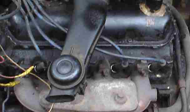

Короче, рекомендую на свечи смотреть, они по центру камеры сидят. Если канал к выпускному коллектору слева от свечи - левый клапан на выпуск и т.д...

Пример:
Комментарий к файлу: для примера фото ohv от Alevel'а [Escort 1.1 '84] (была под рукой)
s53_0.jpg [ 10.49 КБ | Просмотров: 47826 ]
