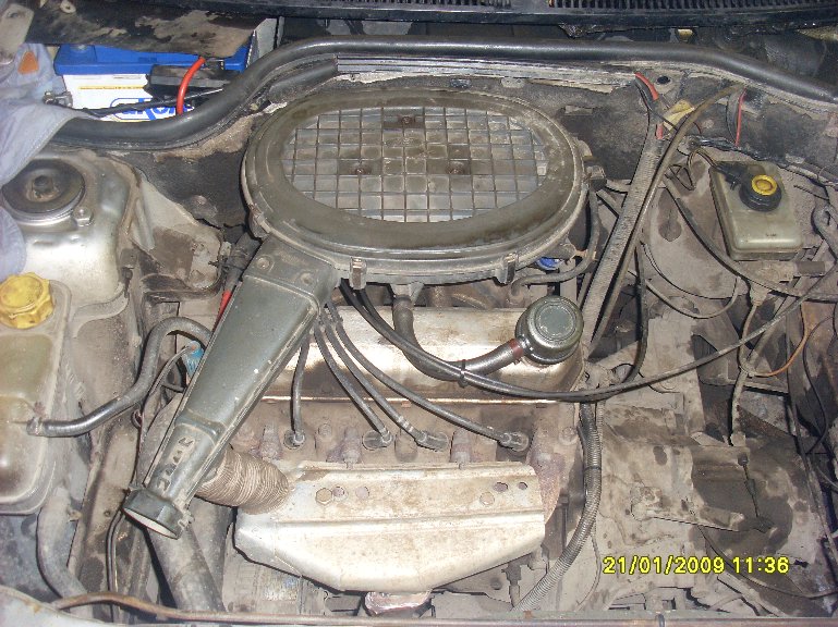

Вот сегодня я стал пешеходом.Выдернул двигатель без коробки и раскидал его полностью. Для дальнейшей расточки блока под первый ремонт +0,5мм.
Комментарий к файлу: Общий вид двигателя 1,3л.
SL382301у.JPG [ 137.54 КБ | Просмотров: 17788 ]

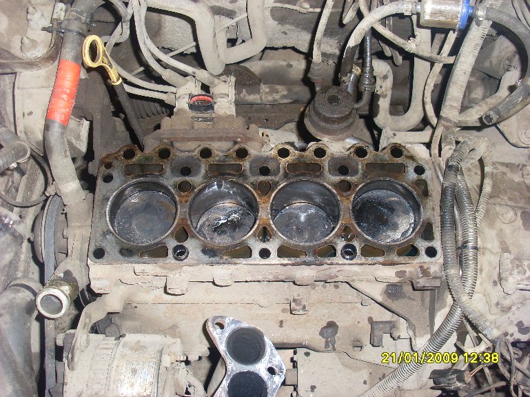

Комментарий к файлу: Снял голову.
SL382304у.JPG [ 152.45 КБ | Просмотров: 17788 ]

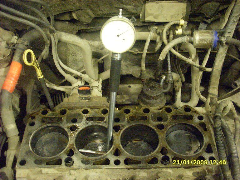

Комментарий к файлу: Промерял нутромером диаметр цилиндров.Выработка+0,15-0,2мм.
SL382308у.JPG [ 136.41 КБ | Просмотров: 17788 ]

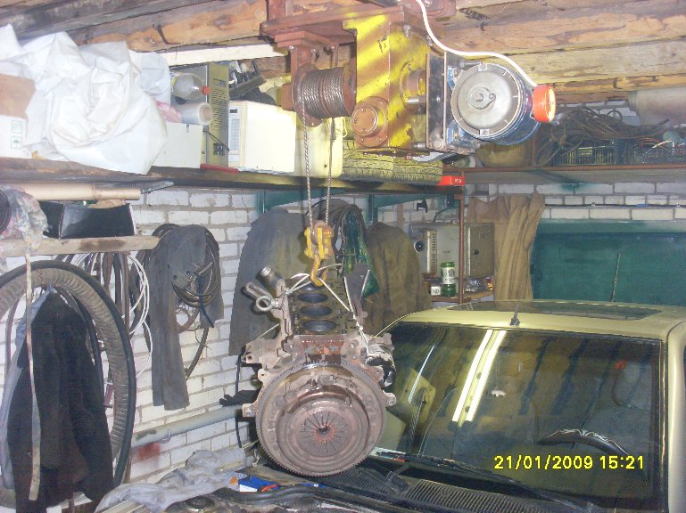

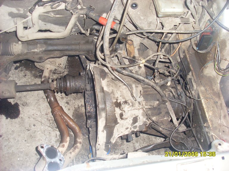

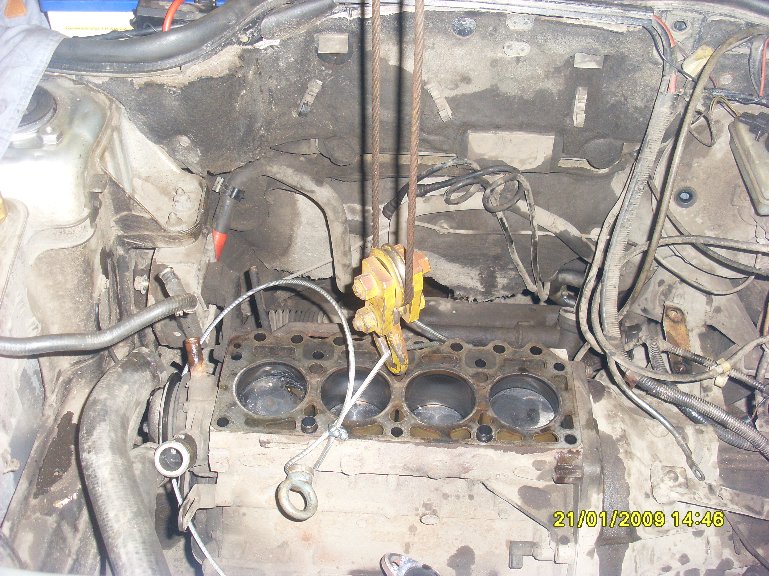

Комментарий к файлу: Прицепил двигатель,тросиком.Предварительно открутив все болты,и сняв всё навесное-генератор,стартер,катушку зажигания.И слегка подомкратил коробку.
SL382312у.JPG [ 145.04 КБ | Просмотров: 17788 ]

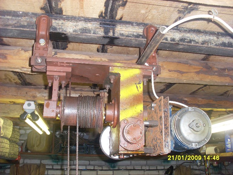

Комментарий к файлу: Это моя кранбалка,с электро приводом.
SL382313у.JPG [ 133.09 КБ | Просмотров: 17788 ]

Потом сделал натяжку троса.Открутил все подушки двигателя.Небольшими покачиваниями и поднимая в верх выдернул движёк из машины.
SL382316у.JPG [ 115.91 КБ | Просмотров: 17784 ]
Комментарий к файлу: Коробка осталась на месте.
SL382320у.JPG [ 133.18 КБ | Просмотров: 17784 ]

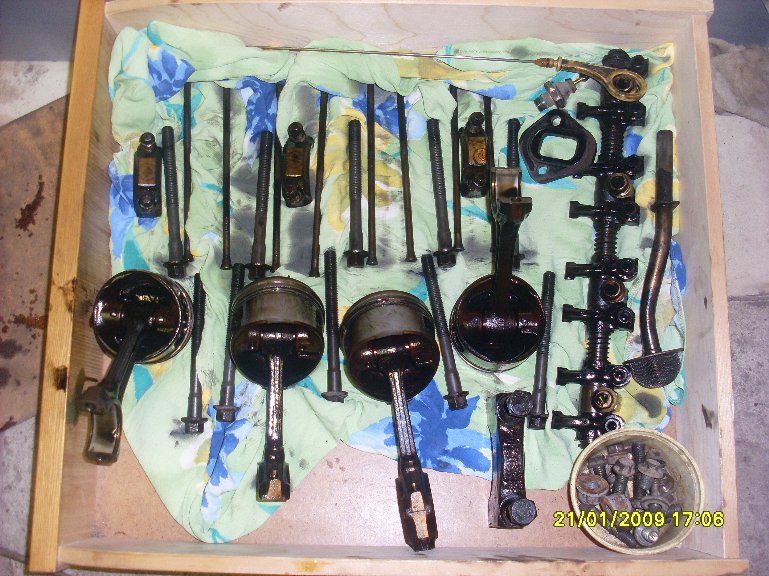

Комментарий к файлу: Поршня и вся мелочь в куче.
SL382328у.JPG [ 130.85 КБ | Просмотров: 17784 ]

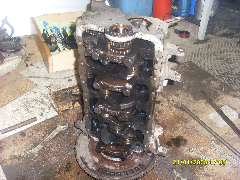

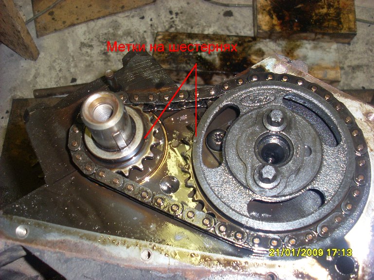

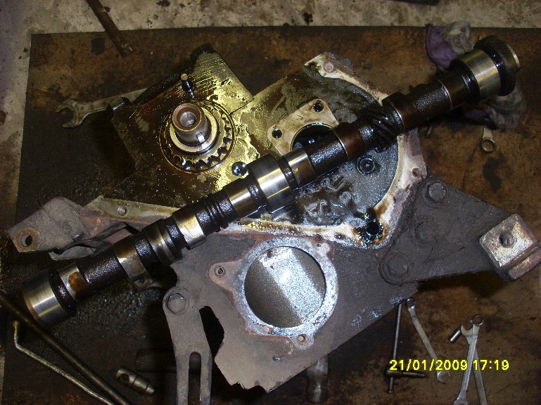

Рапредвал и коленвал в номинальных размерах.Выработка на колене 0,01-0,02мм.Это нормально,нужно поменять только вкладыши.Сильно изношены.Распредвал выработка 0,02-0,04мм.То же нормально походит ещё.Надо только заменить втулки в которых он крутится,сильно изношены.Ну ничего нормально я ожидал худшего.
Комментарий к файлу: Распредвал тоже живой.Есть конечно незначительный износ,но он в допуске.
SL382331у.JPG [ 124.82 КБ | Просмотров: 17781 ]

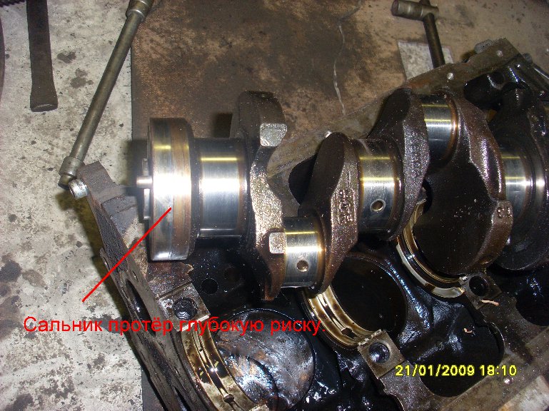

Комментарий к файлу: Коленвал в отличном состоянии.Вот только сальник проточил глубокую риску.
SL382343у.JPG [ 139.88 КБ | Просмотров: 17781 ]

Выработка(канавка) от сальника-это плохо.Новый сальник по этому месту потечёт тоже.

Я вот думаю поставить коленвал в токарный станок и окуратно эльборчиком снять эту риску.А потом заполировать. И натянуть пружинку на сальнике.Интересно будет сальник держать,ведь диаметр уменьшится.Такая же риска и на переднем шкиве,тоже сальник протёр.Но со шкивом проще можно и заменить.А коленвал менять мне не по карману.Посоветуй.

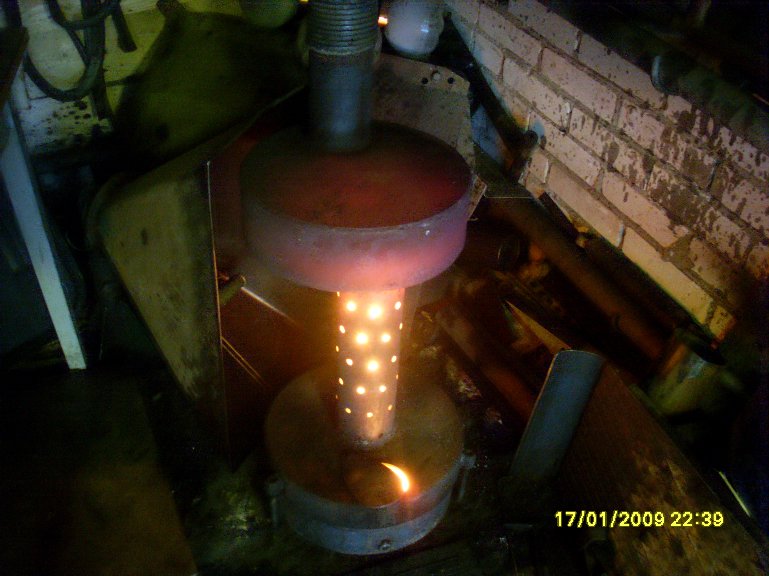

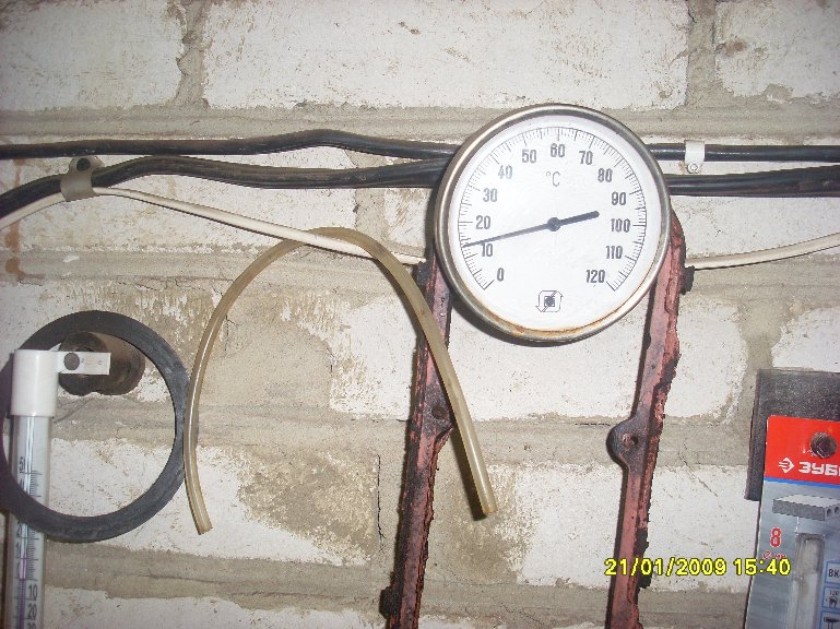

На снятие двигателя и на его разборку ушло примерно 8часов. В 11.00ч.начал,и в 19.00ч. закончил. Ломать не делать, на сборку уйдёт в четыре раза больше времени.Гараж естественно отапливался печкой на отработке.Температура в гараже примерно 15градусов. У самой печки стоять было не выносимо (смотрите фото).А на улице -2-3град.
Комментарий к файлу: У печки стоять невозможно было,жара.
SL382260у.JPG [ 75.9 КБ | Просмотров: 17765 ]
Комментарий к файлу: Температура в гараже у дальней стены.
SL382322у.JPG [ 129.25 КБ | Просмотров: 17765 ]

У тебя есть токарный станок?Я токарь по профессии :wink:
На сальнике и так стоит пружинка(штатно)-она для этого и предназначена.Но канавку надо убрать.Ты ведь поедешь блок точить,возьми с собой колено за одно.

А какая глубина канавки? Если её диаметр меньше 0.5 мм, то можно шлифануть. А что за эльбор? (Резец с эльбором?) Он чистоту хорошую даст?

В гараже то есть токарный но он маловат для таких работ.Я сам то по профессии станочник (фрезеровщик и токарь расточник-координатчик.Коллеги.Так что мне это пару пустяков снять пару десяток с калёного коленвала. Дело в другом будет ли толк от этого?Не продавит ли масло?Диаметр то уменшиться .Сальник будет слабее прижиматся.
Глубина конавки где то0,6-0,8мм.Мне её не замерить точно,очень узкая.А эльбор это резец с твёрдым сплавом. Предозначен для чистовой обработки калённых деталей. Послабее конечно алмаза.Но подшипники грызёт.А на них сталь прочная,и хорошо термо обработана. Чистоту при обработке даёт хорошую.

Может можно что-либо под сальник проложить(типа шайбы), что б его вдоль оси сместить? (0.8 много, имхо, хотя вроде сальники на 1 мм меньше номинального диаметра)
Слушай хорошая идея.Главное чтобы он не цеплял за моховик. Завтра промерю всё это дело.
Подкладывать под сальник я ничего нестал.Сделал проше. Поставил коленвал на токарный станок,и проточил.Сталь не очень калёная оказалась,так что обрабатывалась очень хорошо простым резцом.Потом всё это дело заполирова до блеска ,и готово.Снялось всего 0,2мм. на диаметр.Хотя на глаз казалось что риска глубокая(обман зрения).Также проточил и передний шкив. То место где сальник ходит.Тоже снялось где то 0,15мм.на диаметр.А на сальниках чуть подрезал пружинку.Пружинка стала жёсче и больше стянула сальник.Заодно уж проточил маховик.Была сильная и неровная выработка от диска сцепления.Снял 0,4мм.по всему торцу.Сегодня пришли запчасти:вкладыши коренные и шатунные ( 0-реморт), полукольца,цепь,успокаитель,3-втулки распредвала,диск сцепления,масляный фильтр.Всё обошлось в 4400р.Ну теперь осталось съездить в Питер и расточить блок под 1-ремонт 0,5мм. Планирую понедельник или вторник.А пока занимаюсь промывкой всех внутренних потрохов.
