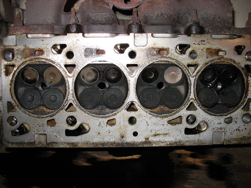

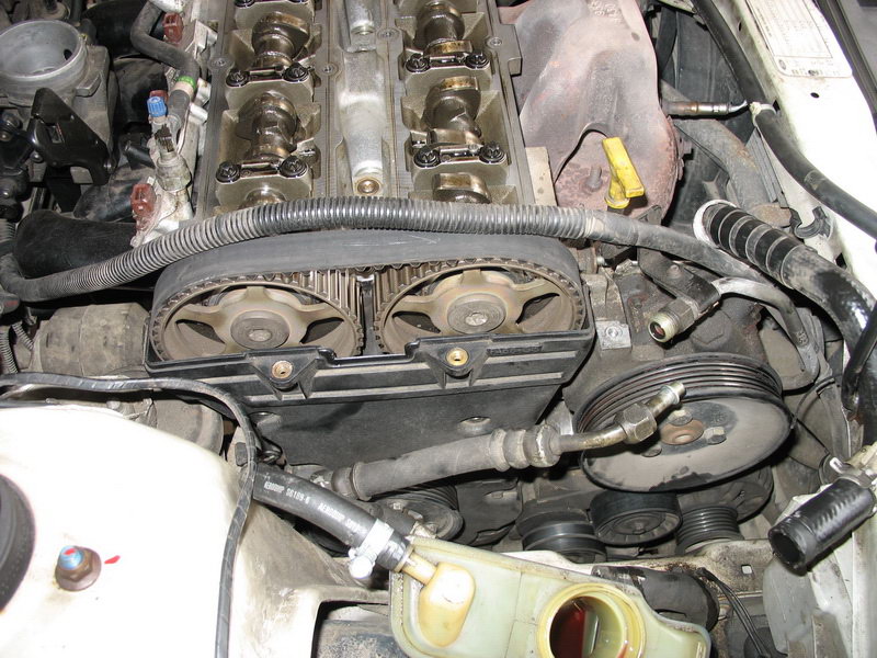

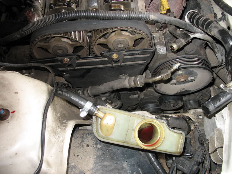

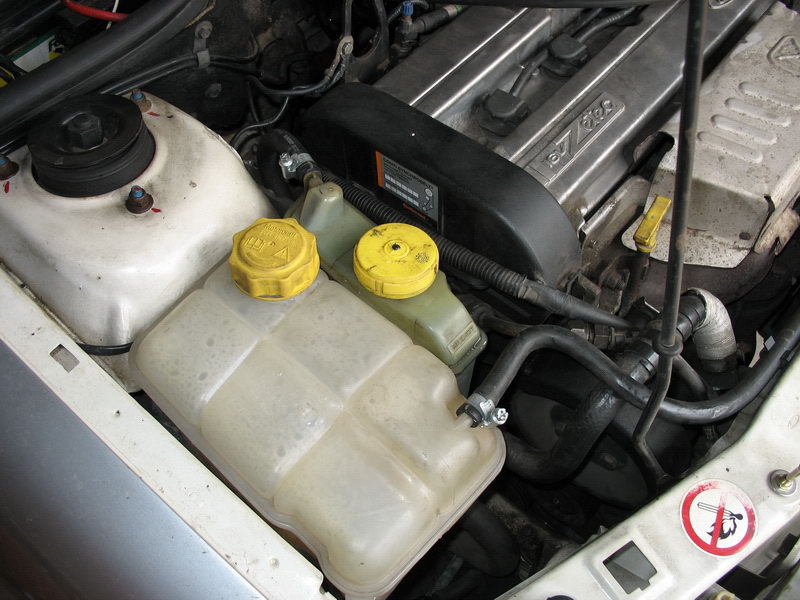

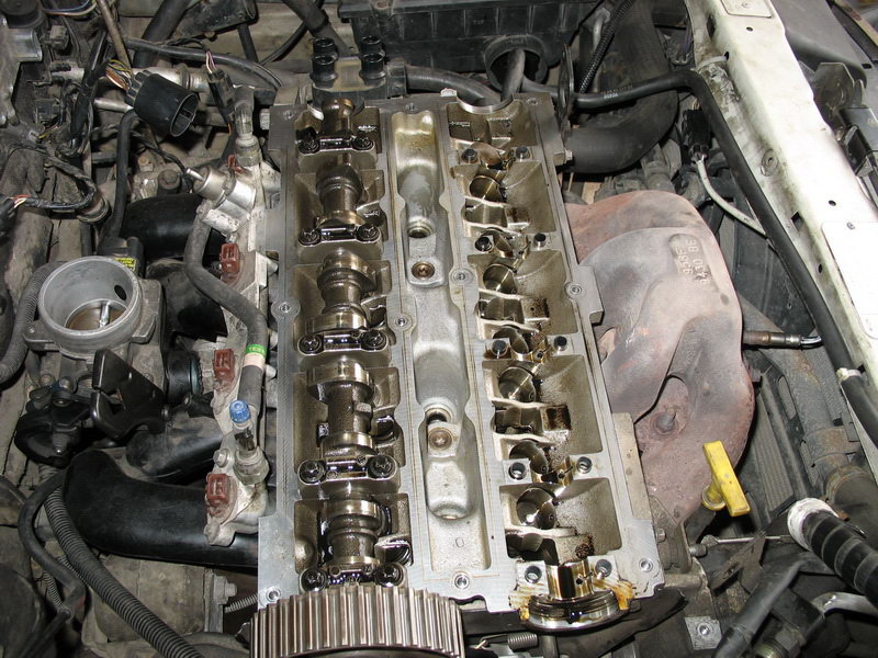

Попозже тут будет описание разборки.
А пока немного фото:
IMG_0101.jpg [ 138.59 КБ | Просмотров: 41016 ]
IMG_0102.jpg [ 108.1 КБ | Просмотров: 41016 ]
IMG_0103.jpg [ 125.69 КБ | Просмотров: 41016 ]
IMG_0104.jpg [ 151.41 КБ | Просмотров: 41016 ]
IMG_0105.jpg [ 120.84 КБ | Просмотров: 41016 ]

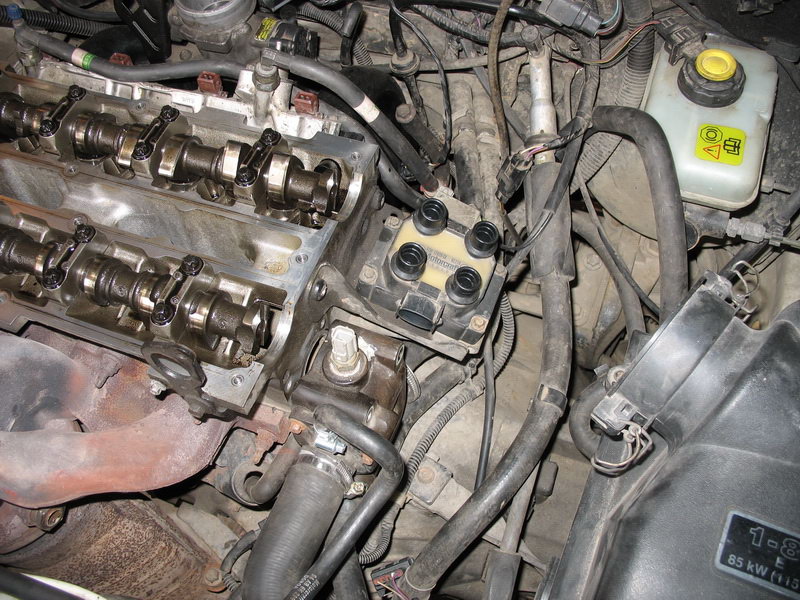

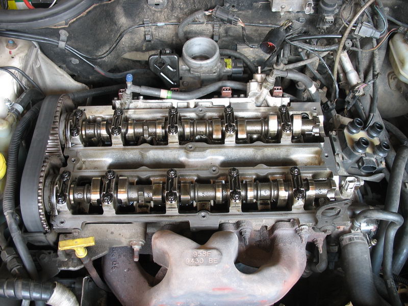

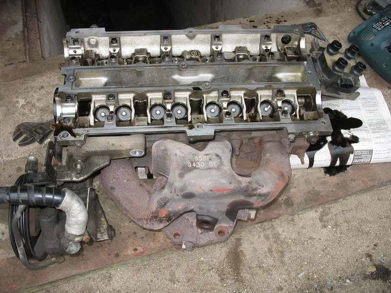

Еще фото:
IMG_0106.jpg [ 127.15 КБ | Просмотров: 41014 ]
IMG_0107.jpg [ 145.47 КБ | Просмотров: 41014 ]
IMG_0108.jpg [ 162.36 КБ | Просмотров: 41014 ]
IMG_0110.jpg [ 93.99 КБ | Просмотров: 41014 ]
IMG_0113.jpg [ 156.34 КБ | Просмотров: 41014 ]
Ford Escort Mk7 Ghia, 08.96, Zetec 1.8i, серебристый универсал

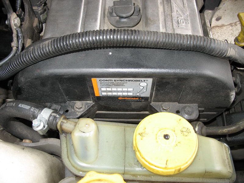

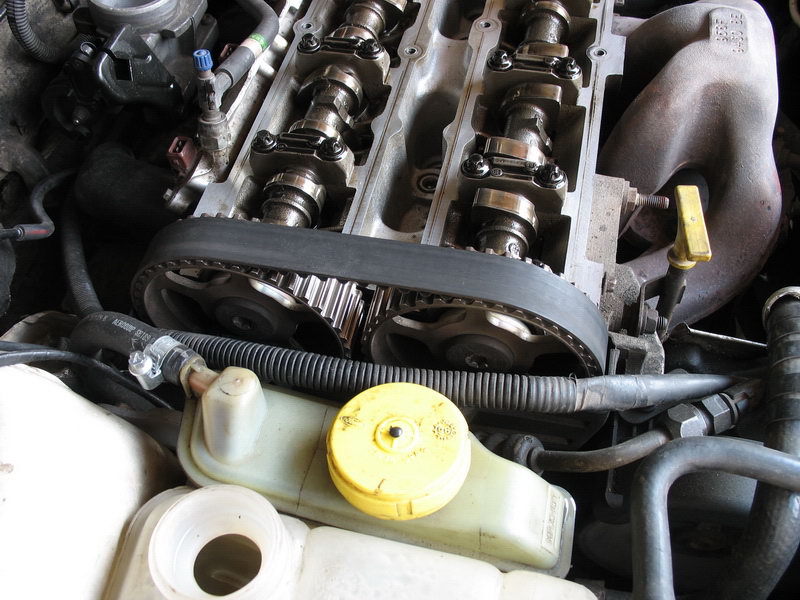

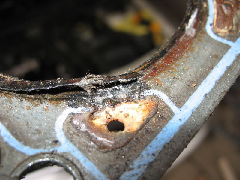

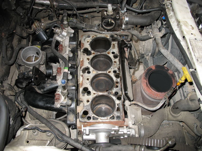

И еще:
IMG_0115.jpg [ 153.99 КБ | Просмотров: 41013 ]
IMG_0116.jpg [ 160.57 КБ | Просмотров: 41013 ]
IMG_0117.jpg [ 144.81 КБ | Просмотров: 41013 ]
IMG_0118.jpg [ 106.27 КБ | Просмотров: 41013 ]
IMG_0120.jpg [ 138.5 КБ | Просмотров: 41013 ]

Предстоит то же самое.
Мои замечания-предложения:
1. Гур можно не трогать. Снимаешь Шкив, 4 винта и насос в сторону.
3. Я буду снимать выпускной коллектор сначала.
был Escort '91 СVH 1.4 (CFI), Sierra, 1.6 карб, Mondeo '94, сейчас escort 1.6, zetec
СообщениеДобавлено: Пт июн 20, 2008 10:41
Зарегистрирован: Сб сен 15, 2007 15:20
Сообщения: 63
Откуда: Минск, Беларусь
1. Шкив насоса ГУР снимать не пытался, т.к. раньше намучился со шкивом помпы (получилось открутить только зажав сам шкив в тиски :fight: ). Насос снимал уже на снятой голове (хотя было не за чем, он не мешает, тем более замучился ставить наместо).
3. Нужно ли тебе это? даже в книжке написано, что снятие с ним облегчает процесс... Вобщем - не советую. Я открутил только впуск и оставил там болтаться.
СообщениеДобавлено: Пт июн 20, 2008 15:51
Зарегистрирован: Ср ноя 16, 2005 13:31
Сообщения: 897
1. Шкив Гура отпадает сам когда винты откручены. А вот с помпой действительно беда. И сам насос отводится в сторону очень просто.
2. Ну на самом деле тут спорить можно долго, но открутить коллектор, имхо, меньшая проблема, чем потом ворочить голову на 3-4 кг тяжелее, но с коллектором.
Так что я буду откручивать :)

Mishal писал(а):
А клапана не снимали?
Можно было бы пользуясь случаем, их снять почистить.
Во первых - лучше на "ты"!

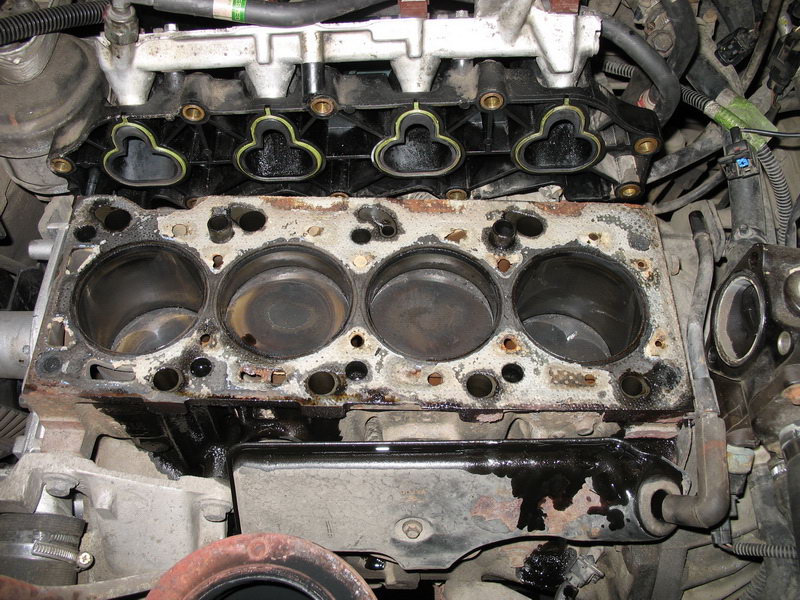

Да вот тут получается, что случай еще представиться, т.к. давление в системе охлаждения по прежнему начинает расти при длительной езде в пробке.... И вроде бы даже уходит тосол, но пока не точно...
Нужно будет еще раз голову скинуть и глянуть на прокладку.
СообщениеДобавлено: Пн июн 30, 2008 16:00
Сообщения: 897
Голову шлифовал? Или хотя бы на искривление проверяли? Это НАДО.
Я вот свою снял, почистил, отвез в шлифовку. Сказали - искривление 0.4 (при максимуме 0.1) - пришлось покупать другую :(

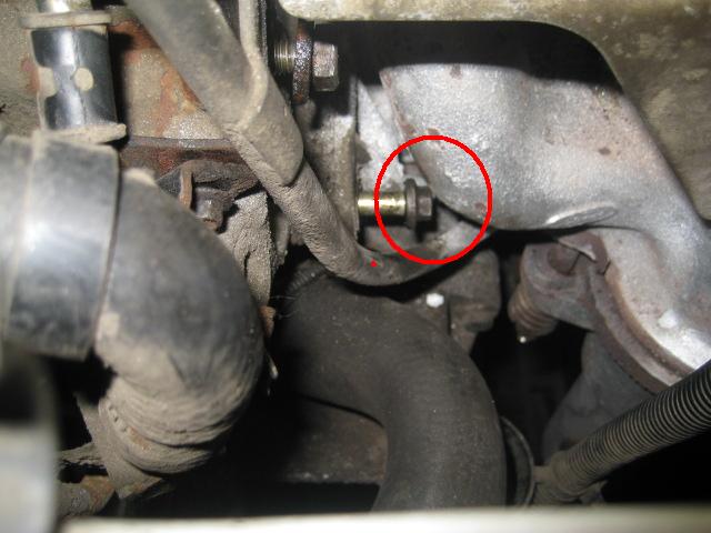

СообщениеДобавлено: Ср июл 01, 2009 23:15
Антон___ писал(а):
... Гур можно не трогать. Снимаешь Шкив, 4 винта и насос в сторону...
У меня один из 4-х винтов не выходит. Упирается в вып.коллектор:
Комментарий к файлу: Крепёжный болт насоса ГУР
болт.JPG [ 49.8 КБ | Просмотров: 37841 ]

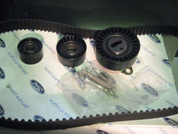

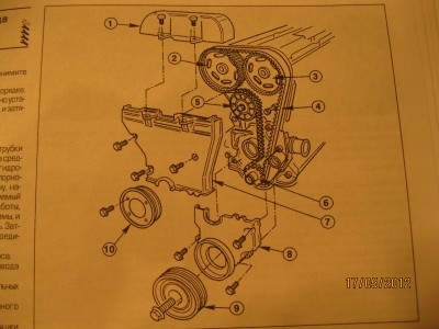

СообщениеДобавлено: Пт июл 03, 2009 1:04
Комплект ГРМ от Фода : ролики (3 шт),их болты, пружина, и сам ремень.
Комментарий к файлу: Общая схема ремня ГРМ
IMG_0015.JPG [ 639.97 КБ | Просмотров: 37574 ]

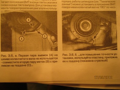

Комментарий к файлу: Метки ГРМ
IMG_0014.JPG [ 718.42 КБ | Просмотров: 37574 ]
