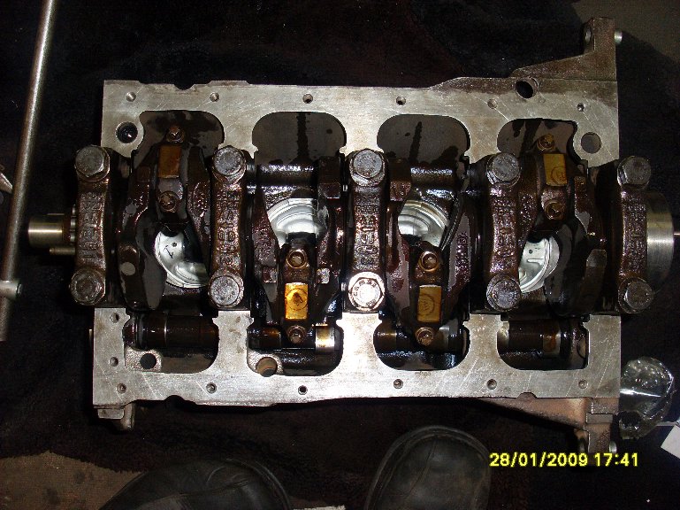

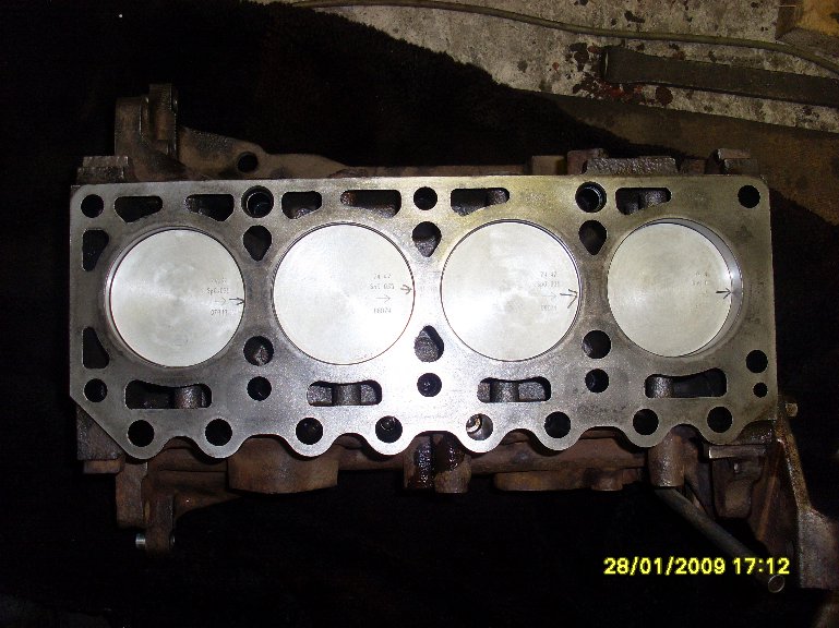

Комментарий к файлу: Поршня установлены.
SL382472у.JPG [ 94.94 КБ | Просмотров: 6930 ]

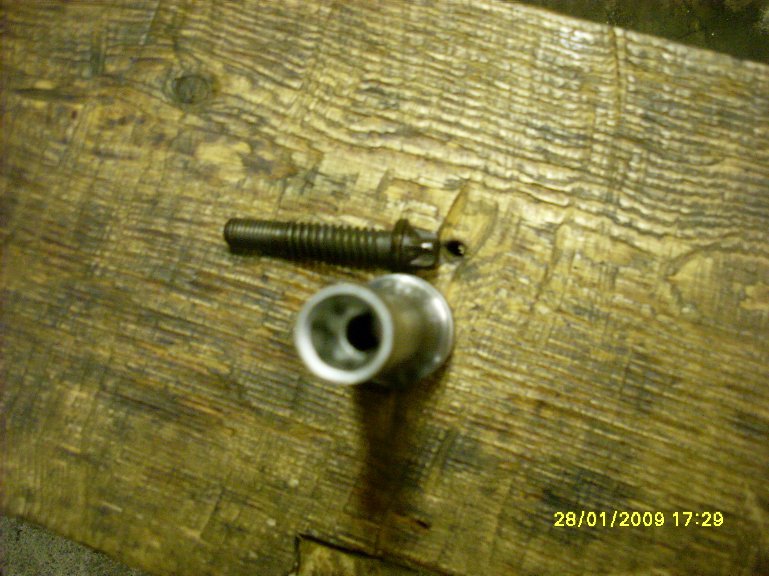

Комментарий к файлу: Шатунный болт.Головку под него я нашёл только в Питере.Вобще болты рекомендуют ставить новые.Цена одного болта в магазине на заказ у нас в Киришах 800р.А в Питере я их не нашёл.Так что поставил старые,резьба не потянута да и на вид нечего.
SL382475у.JPG [ 95.76 КБ | Просмотров: 6930 ]

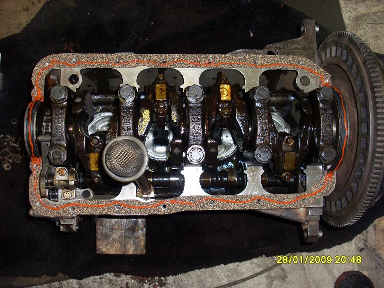

Комментарий к файлу: Установлены и шатунные вкладыши.Принцип установки как и коренные.
SL382479у.JPG [ 123.76 КБ | Просмотров: 6930 ]
Комментарий к файлу: Установка прокладки с термостойким герметиком.
SL382481у.JPG [ 109.04 КБ | Просмотров: 6930 ]

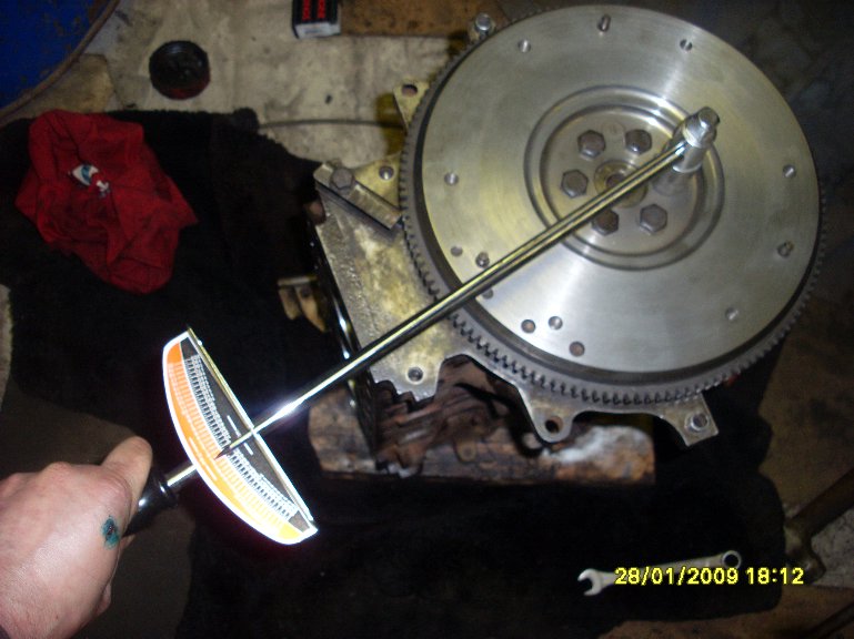

Комментарий к файлу: Затягиваем болты динаметрическим ключём.
SL382488у.JPG [ 72.09 КБ | Просмотров: 6922 ]

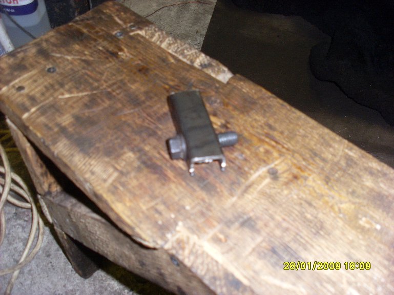

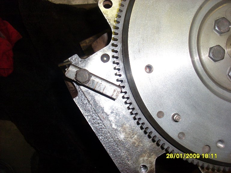

Комментарий к файлу: Стопор прикручен.И не даёт маховику крутится.Можно спокойно затягивать болты.
SL382487у.JPG [ 103.15 КБ | Просмотров: 6922 ]

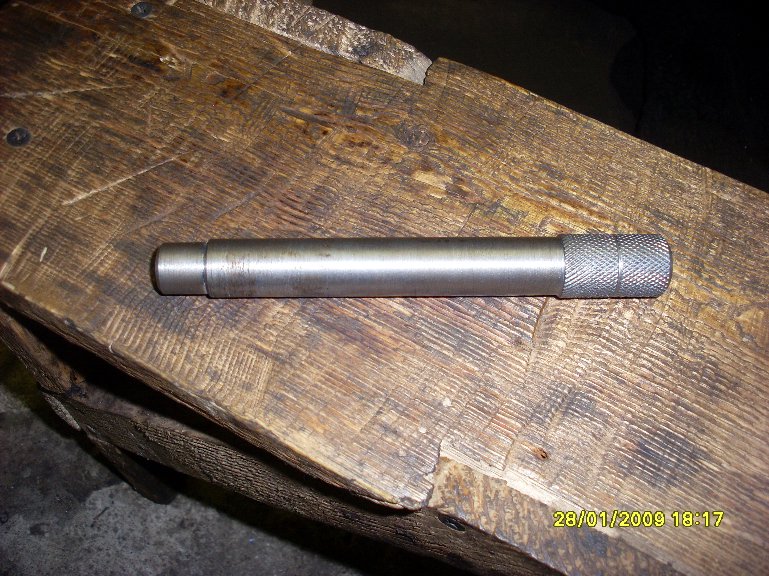

Комментарий к файлу: Самодельный стопор для маховика.
SL382485у.JPG [ 76.72 КБ | Просмотров: 6922 ]

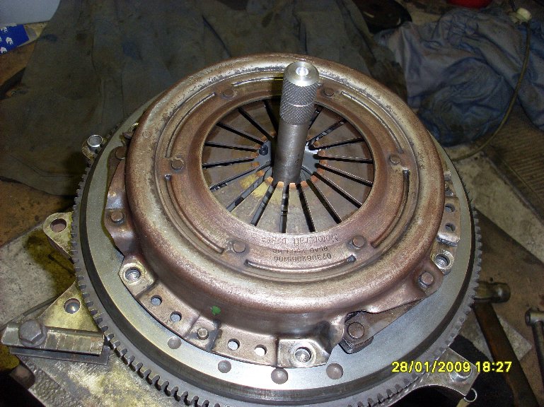

Комментарий к файлу: Самодельная оправка для центровки диска сцепления.Кому интересно могу дать чертёж с размерами.
SL382491у.JPG [ 144.03 КБ | Просмотров: 6922 ]

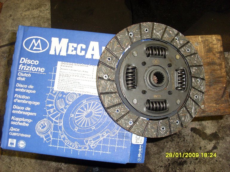

Комментарий к файлу: Новый диск сцепления.
SL382493у.JPG [ 146.01 КБ | Просмотров: 6922 ]

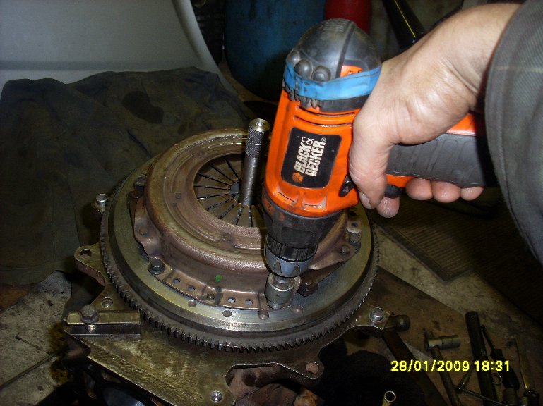

Комментарий к файлу: Устанавливаем диск и корзину.
SL382494у.JPG [ 125.96 КБ | Просмотров: 6921 ]
Комментарий к файлу: Чтобы побыстрее.Я использовал для наживки болтов,гаек шуруповёрт.
SL382498у.JPG [ 89.53 КБ | Просмотров: 6921 ]

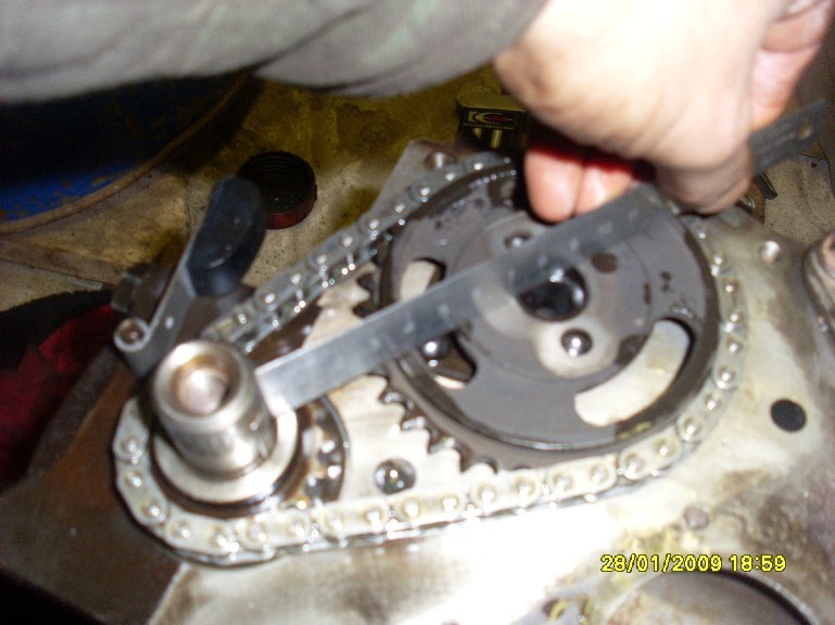

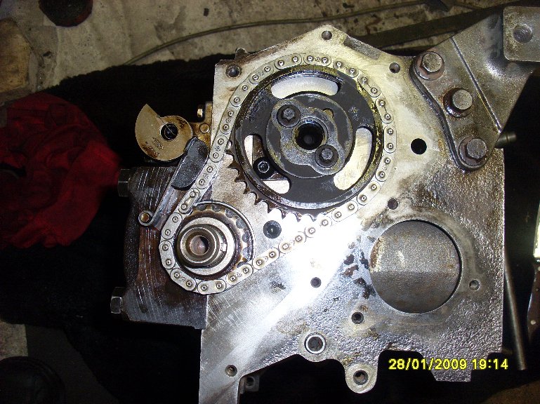

Комментарий к файлу: Устанавливаем звёздочку,цепь,натяжитель и успокаитель.Не забываем про метки.
SL382502у.JPG [ 137.52 КБ | Просмотров: 6921 ]
Комментарий к файлу: Совмещаем метки.
SL382501у.JPG [ 71.94 КБ | Просмотров: 6921 ]

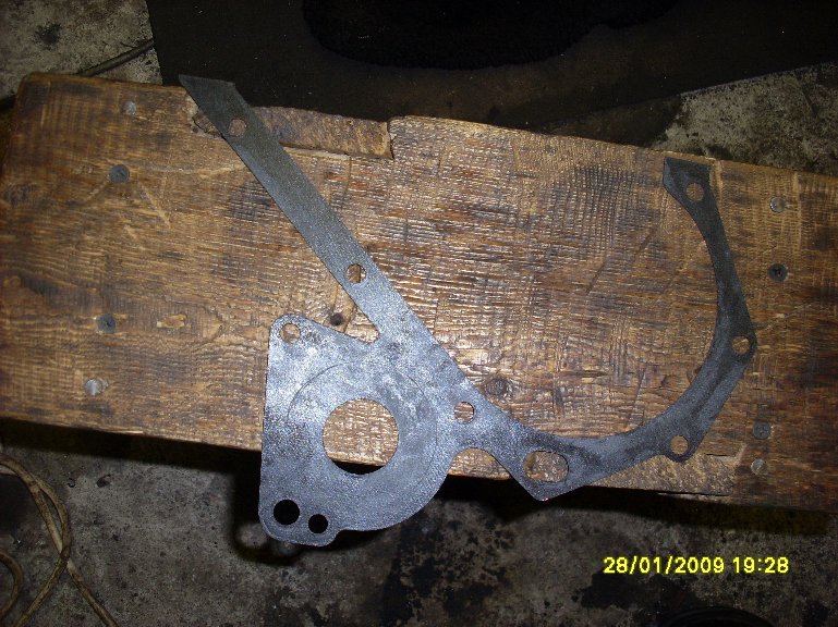

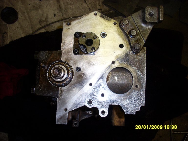

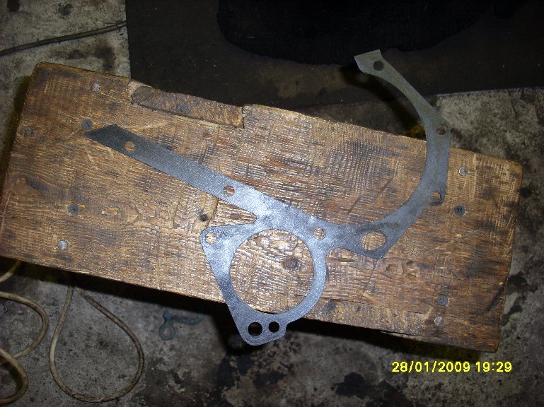

Комментарий к файлу: Устанавливам прокладку с герметиком.
SL382504у.JPG [ 129.66 КБ | Просмотров: 6920 ]
Комментарий к файлу: На прокладке брак.Отверстие под крыльчатку помпы меньше чем положено.
SL382506у.JPG [ 133.55 КБ | Просмотров: 6920 ]
Комментарий к файлу: Вырезаем отверстие большего диаметра.
SL382507у.JPG [ 127.78 КБ | Просмотров: 6920 ]

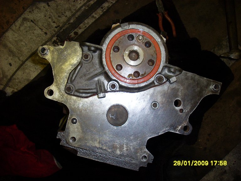

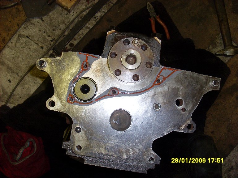

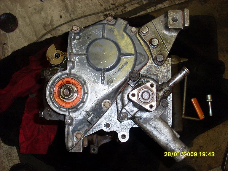

Комментарий к файлу: Устанавливаем крыжку переднего сальника и помпу.
SL382508у.JPG [ 116.58 КБ | Просмотров: 6920 ]

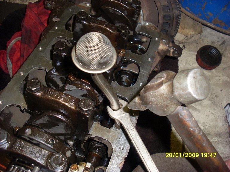

Комментарий к файлу: Аккуратно забиваем масло заборник.
SL382509у.JPG [ 119.1 КБ | Просмотров: 6920 ]

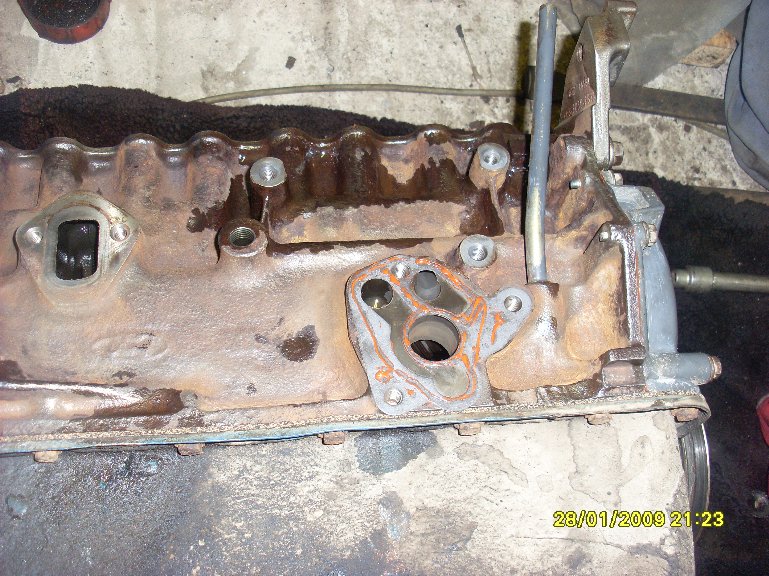

Комментарий к файлу: Установка прокладки.
SL382514у.JPG [ 140.46 КБ | Просмотров: 6918 ]
Комментарий к файлу: Установка поддона.
SL382519у.JPG [ 131.16 КБ | Просмотров: 6918 ]

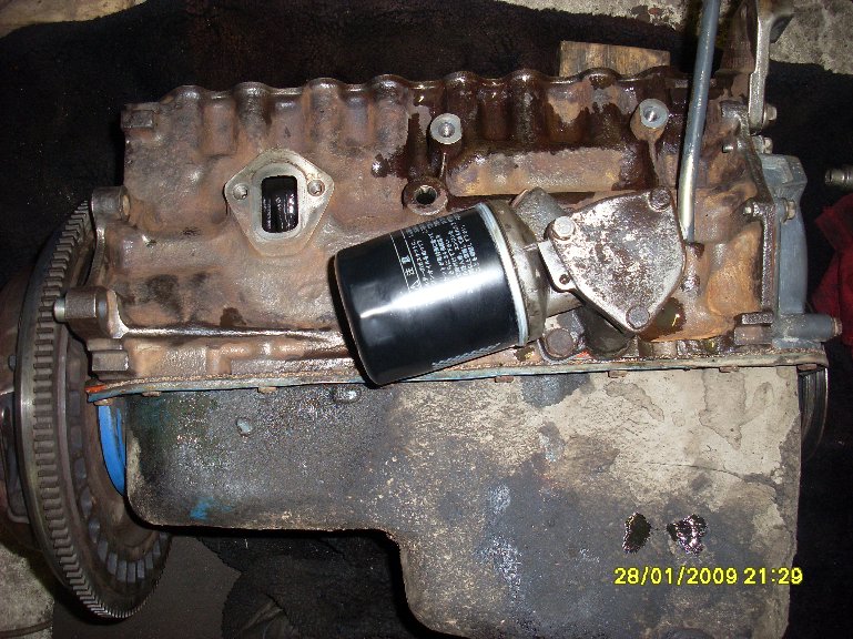

Комментарий к файлу: Утановка масляного насоса.
SL382523у.JPG [ 138.85 КБ | Просмотров: 6918 ]
Комментарий к файлу: Установка топливного насоса и крепление катушки.
SL382525у.JPG [ 139.87 КБ | Просмотров: 6918 ]

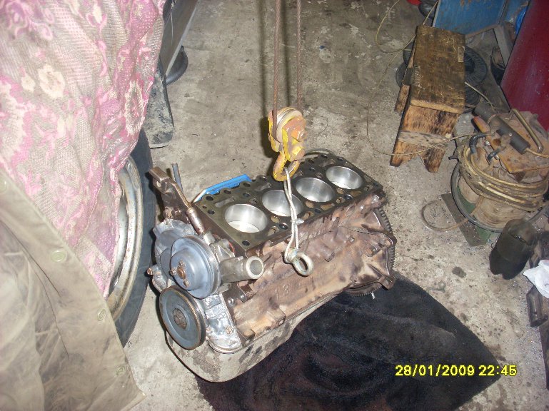

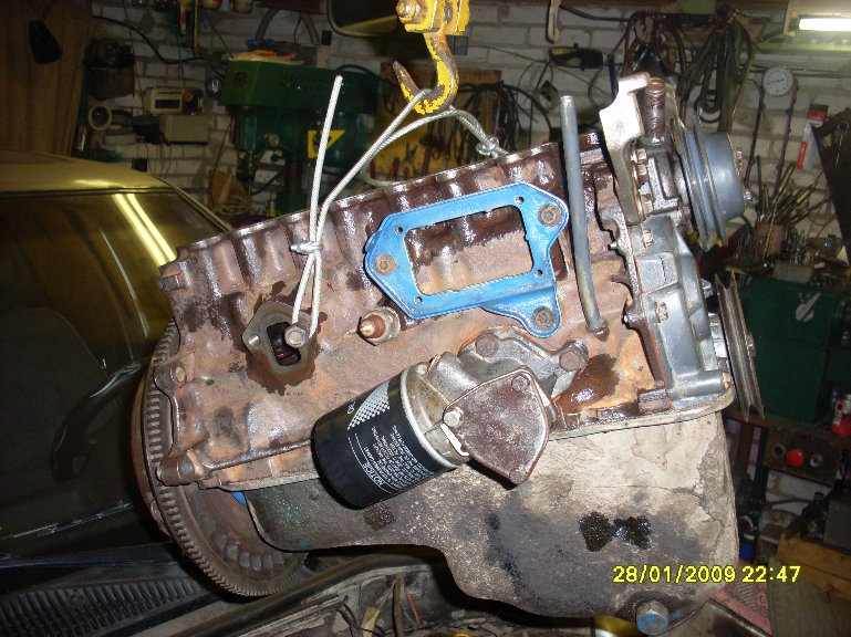

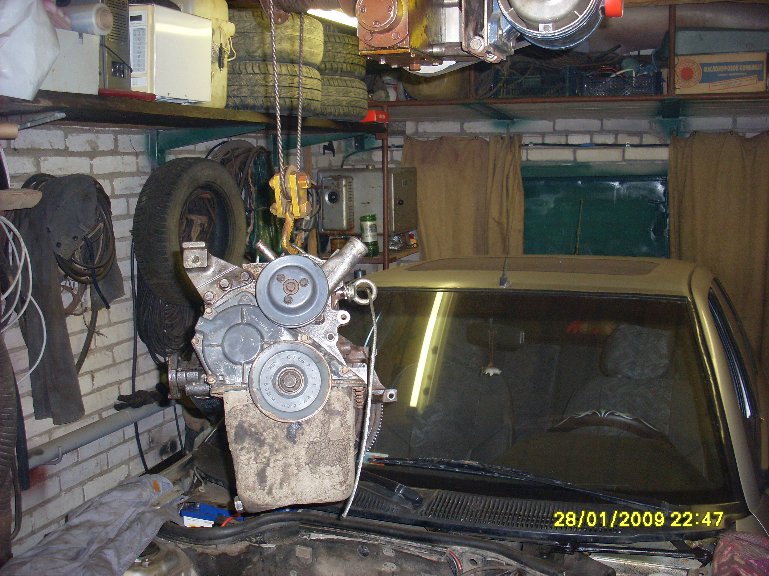

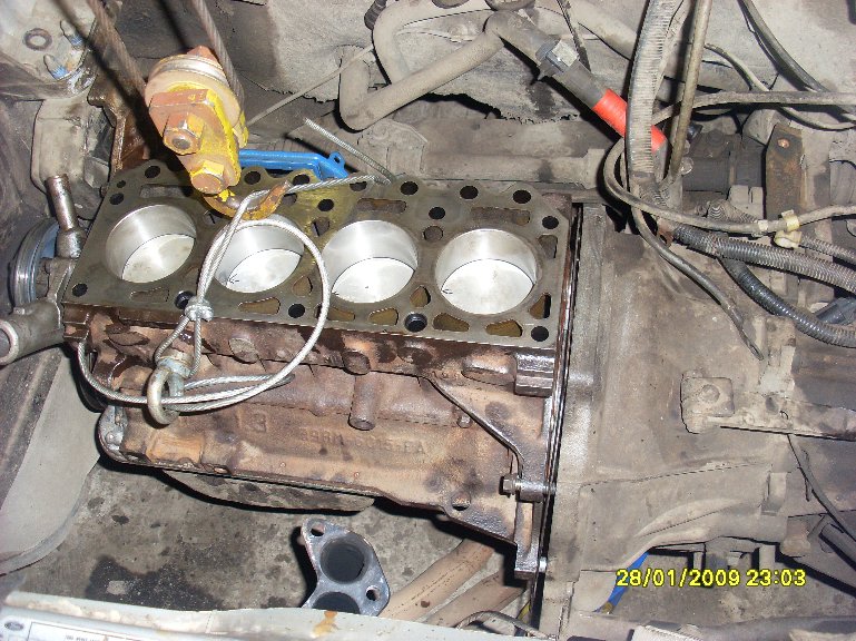

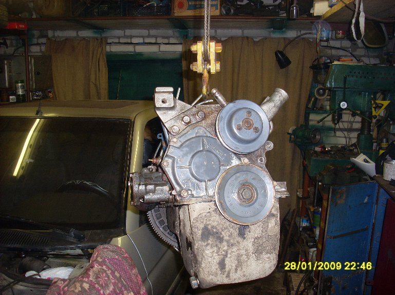

Установка двигателя на машину.
Комментарий к файлу: Цепляем.
SL382527у.JPG [ 122.49 КБ | Просмотров: 6912 ]
Комментарий к файлу: Двигатель в воздухе
SL382528у.JPG [ 109.96 КБ | Просмотров: 6912 ]
SL382529у.JPG [ 119.52 КБ | Просмотров: 6912 ]
SL382531у.JPG [ 127.88 КБ | Просмотров: 6912 ]
Комментарий к файлу: Двигатель в машине.
SL382533у.JPG [ 145.65 КБ | Просмотров: 6912 ]

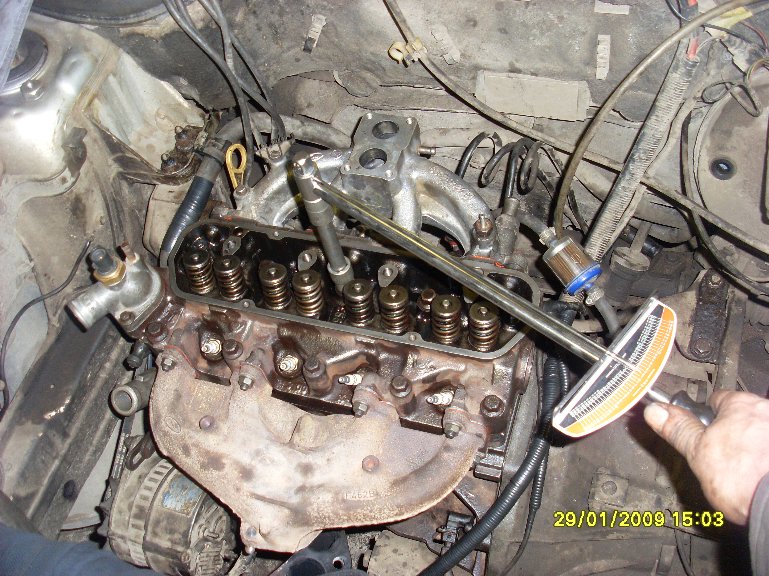

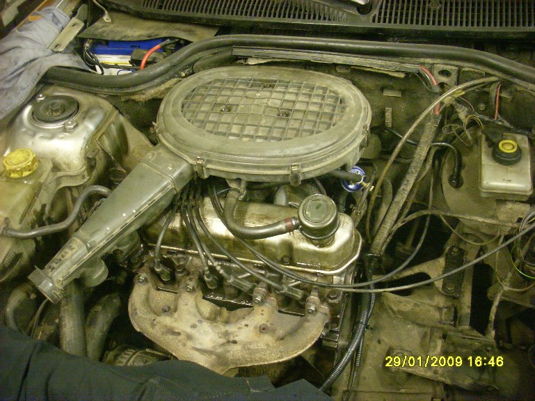

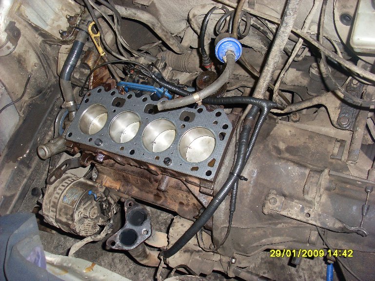

Комментарий к файлу: Устанавливаем всё навесное.Крепим двигатель.И ложим прокладку.
SL382537у.JPG [ 154.68 КБ | Просмотров: 6904 ]
Комментарий к файлу: Протяжка головки.
SL382538у.JPG [ 147.37 КБ | Просмотров: 6904 ]

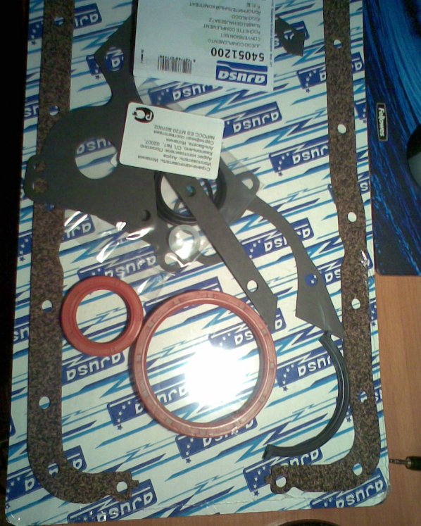

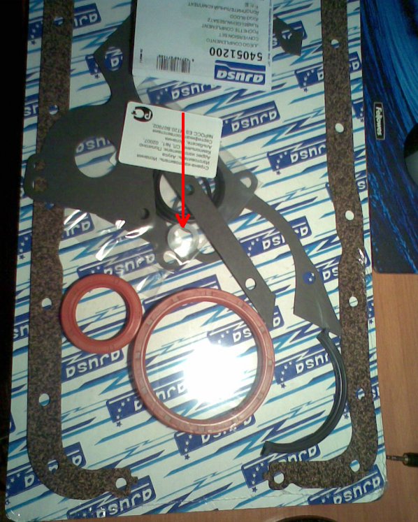

У меня в планах тоже капиталка. В двух пакетах - это прокладки ниже головы и выше?
Это комплект прокладок на весь двигатель. Обощёлся он мне 1500р.Там даже сальники и маслосъёмные кольца есть.
Комментарий к файлу: Вот один из пакетов,прокладок
Фото124у.JPG [ 116.72 КБ | Просмотров: 6825 ]

Помниться, когда я капиталил движок на Сиерре 1,6, тоже гамбузом купил все прокладки, а потом ломал голову над некоторыми колечками, куда их сунуть. В общем, таки лишние детальки остались
У меня осталось только вот это полиэтиленовое колечко.Скорее всего это прокладка сливной пробки.Кто знает отпишитесь.

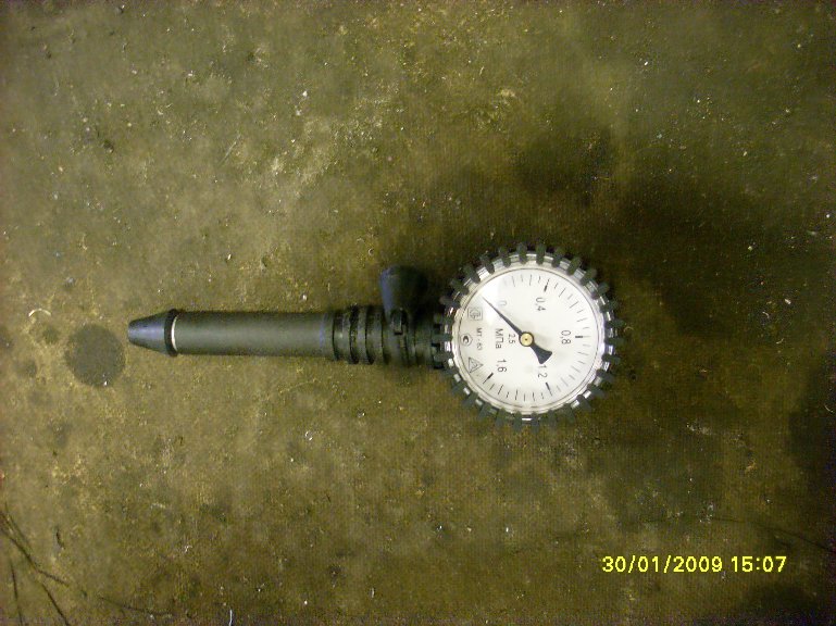

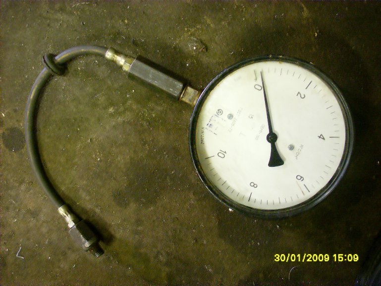

Сегодня померял давление масла. Масло залил полусинтетику ЛУКОЙЛ 10w40.На период обкатки пойдёт.Самодельной приспособой(на фото).На прогретом двигателе при 850-900об.давление масла-1,8-2кг.,а при 2000об.давление-2,8-3кг.На старом было на много меньше.Также померял компрессию правда на горячем двигателе:1цилиндр-13,5кг.,2цилиндр-13,5кг.,3цилиндр-13кг.,4цилиндр-13,2кг.В принципе пока всё нормально. Обкатки 50 км. полет нормальный.
Комментарий к файлу: Компрессиометр.
SL382547у.JPG [ 97.08 КБ | Просмотров: 6813 ]
Комментарий к файлу: Стрелочный манометр для прверки давления масла.(самодельный).
SL382552у.JPG [ 88.64 КБ | Просмотров: 6813 ]
