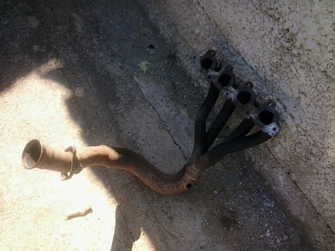

Сообщения: 1805
Вот примерная картинка
ff8becu-480.jpg [ 59.7 КБ | Просмотров: 10369 ]
