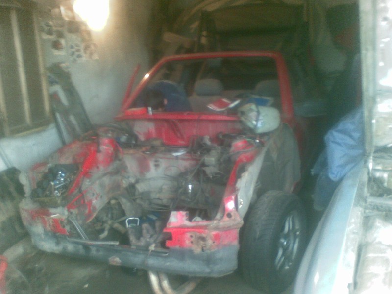

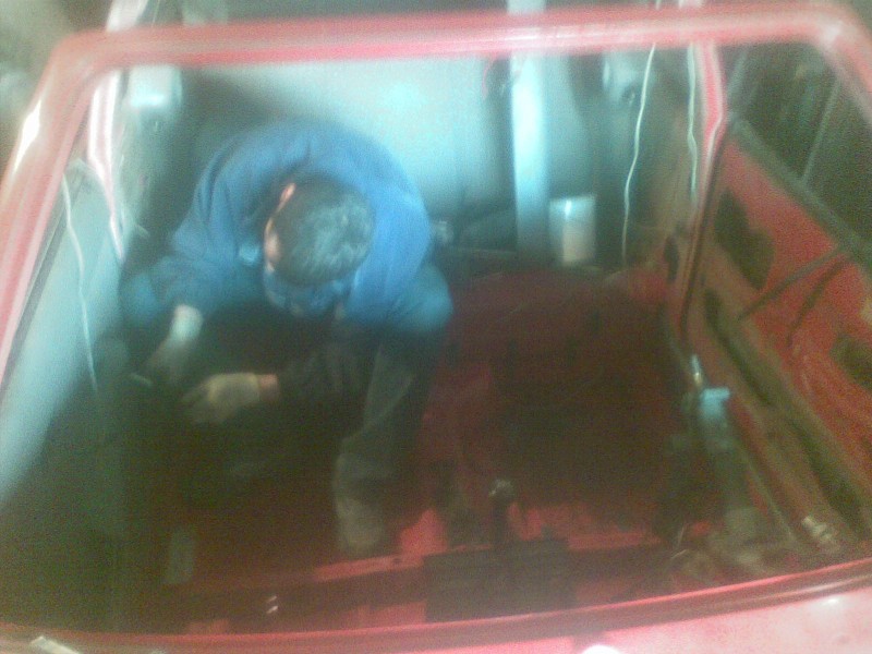

Пол целый ок, я не ожидал.
За последний месяц пришло много ништяков выписаных из королевства. Все оригинал ford.

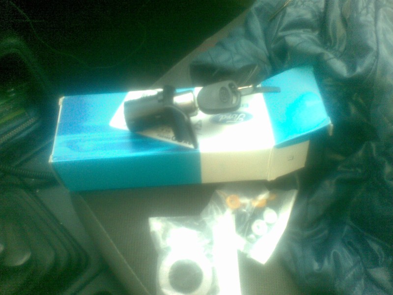

Фото1306.jpg [ 107.76 КБ | Просмотров: 10449 ]
Комментарий к файлу: shiny. Скобы уже есть, проводку соберу.

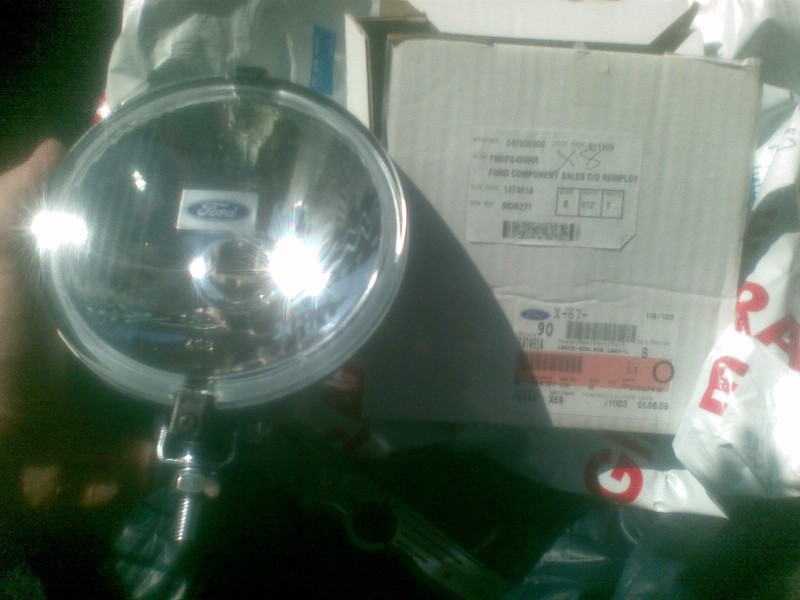

Комментарий к файлу: Ну, кто сможет найти такое же чудо? Это вообще оргазм!
Фото1308.jpg [ 102.16 КБ | Просмотров: 10444 ]

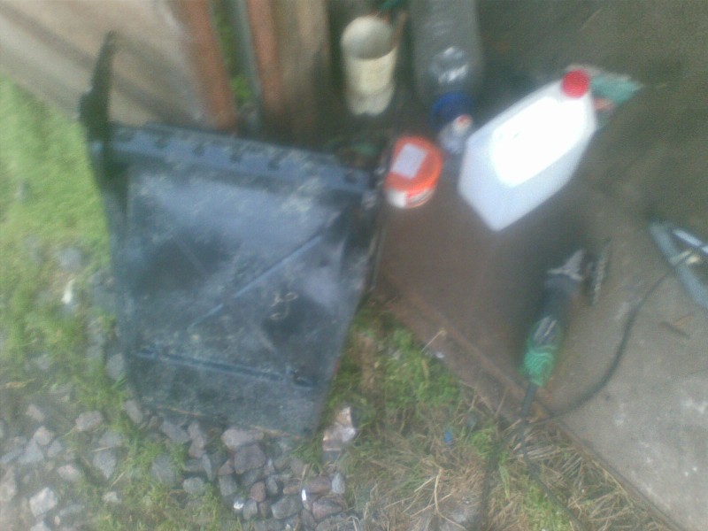

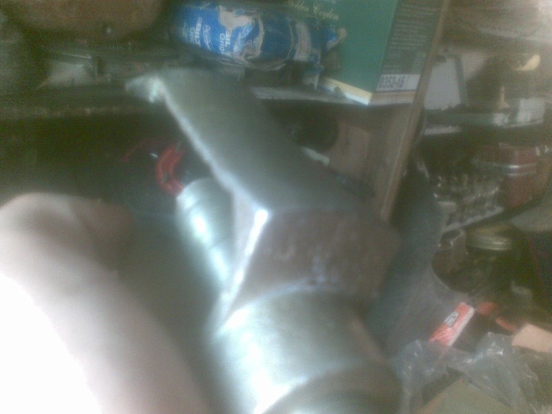

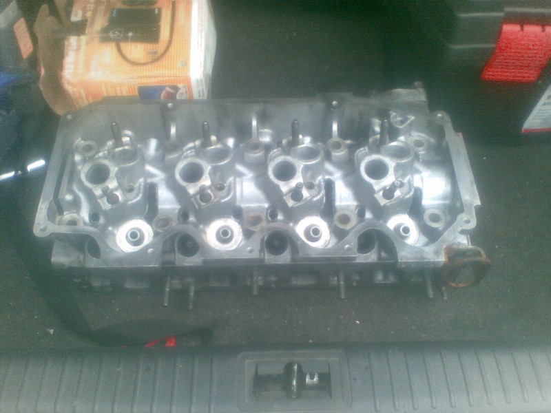

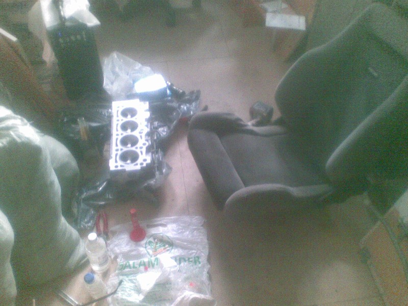

Также еще немного всякого сделал
Комментарий к файлу: Забрал голову, как новая. Сделано все :)
Фото1244.jpg [ 109.37 КБ | Просмотров: 10444 ]
Комментарий к файлу: Притирание клапанов с комфортом :))
Фото1293.jpg [ 135.6 КБ | Просмотров: 10449 ]
Комментарий к файлу: Подварил каркас рекары, подустал он за 20 с небольшим лет :)
Фото1305.jpg [ 102.97 КБ | Просмотров: 10450 ]

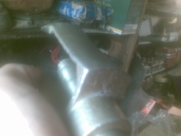

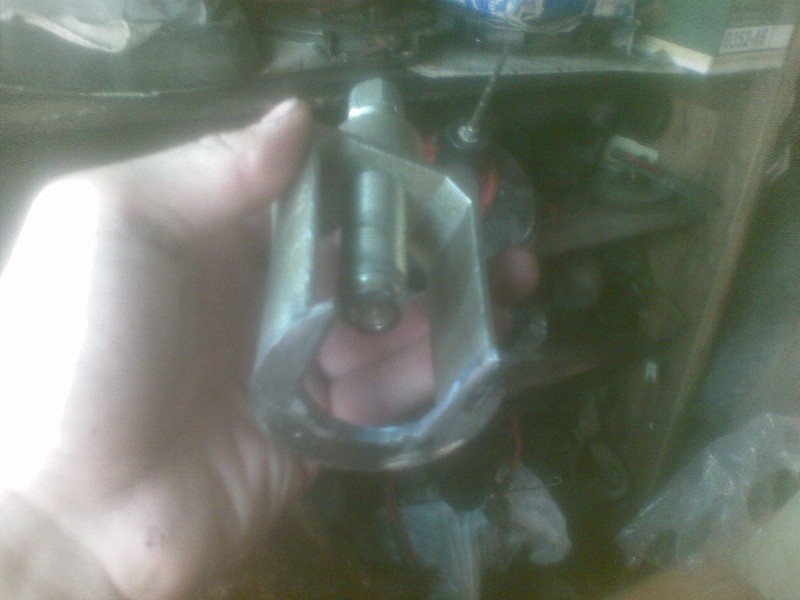

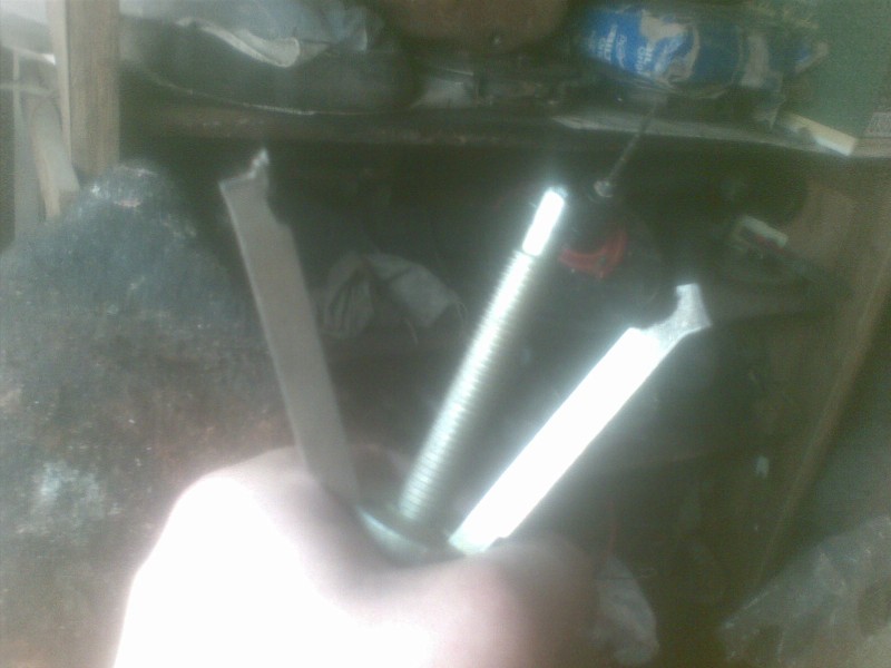

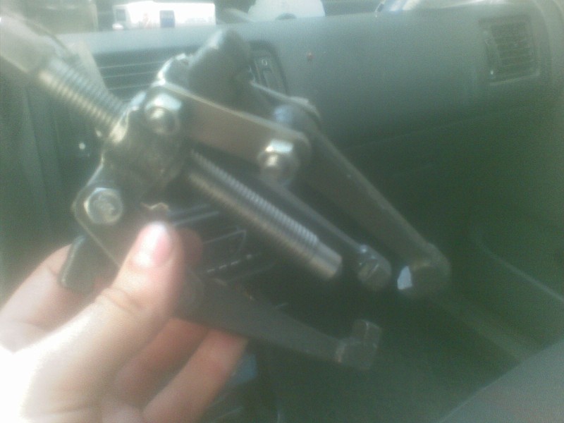

Позавчера разобрал коробку. Почему сразу не перечитал темы про съем шестерни 5й передачи - не знаю. Сэкономил бы один вечер и 190 рублей точно (у кого то был на фотках такой же съемник как мой первый) :lol:
Комментарий к файлу: Этот был куплен по наивности и ушатан в течении часа (с учетом 2х реанимаций)
Фото1360.jpg [ 79.78 КБ | Просмотров: 10449 ]
Комментарий к файлу: Этот выглядел солидно, до того как был применен.
Фото1362.jpg [ 88.69 КБ | Просмотров: 10449 ]
Комментарий к файлу: Но пал в борьбе :)
Фото1361.jpg [ 89.43 КБ | Просмотров: 10448 ]
Комментарий к файлу: А вот и победитель!
Итого на все съемники потрачено 1100 рублей. 350 из них впустую :)
Фото1365.jpg [ 77.71 КБ | Просмотров: 10449 ]

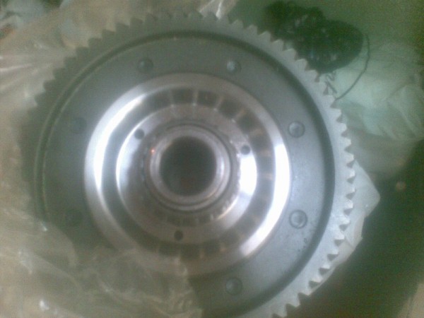

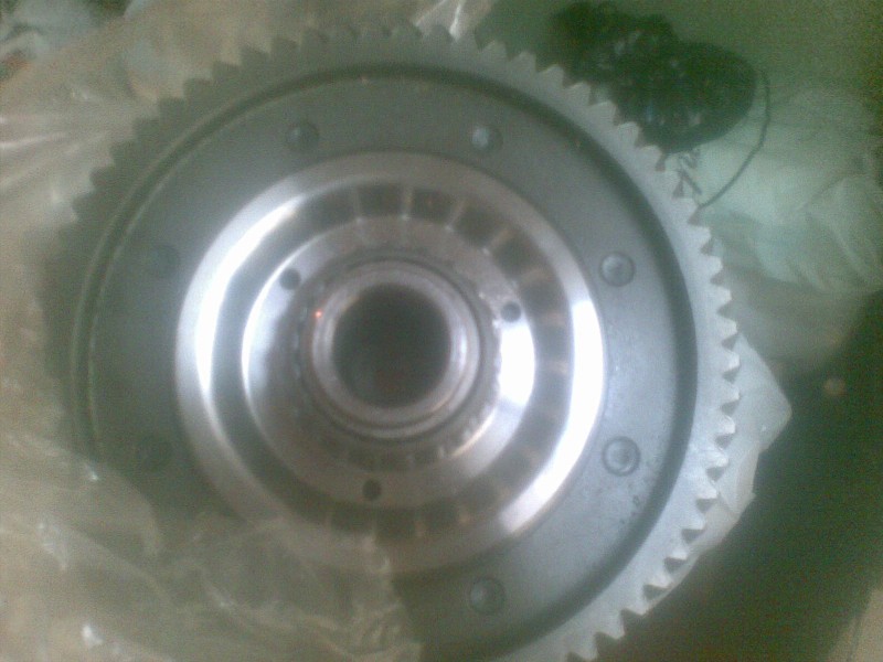

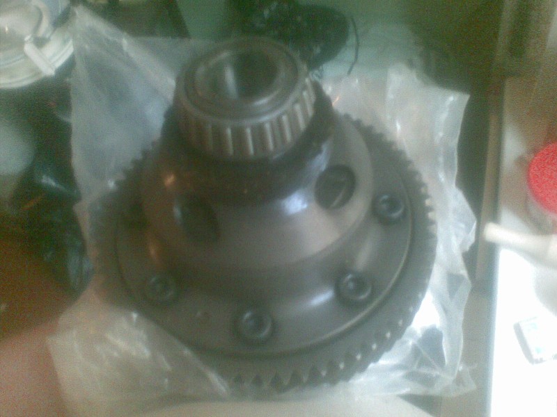

А теперь очередной конкурс! :lol:
Пришла недавно посылка (я в шоке, 8 кило :shock: дошла за неделю прямо с курьером домой!)
Что это? :cool: :smile139:
Фото1351.jpg [ 107.64 КБ | Просмотров: 10448 ]
Фото1352.jpg [ 102.14 КБ | Просмотров: 10448 ]

NuClon элэсдэ? 8 кило? Чаво-то тяжелый больно, обычный под 4 весит
Башка там до 86г у тебя? А чего делали по ней?
И воопсче, ценники-то будут озвучиватцо в конце концоф ф? :smile139:
зы кста ыде мой перажог за предыдущий конкуркс? ::thinking::

А что такое элэсдэ?
Т.е. тебе уже два пирожка торчу? :lol:
Вот в том то и дело, что lsd весит, оказывается, 8 кило. Вот такие дела :smile139:
Башка инжекторная, хеми. EFI турбо будет. :smile139: С башкой делали все что можно было, замена направляшек, фрезеровка всего. Клапана новые. Короче она вся новая. :smile70:
СообщениеДобавлено: Пн авг 24, 2009 11:41
на свое усмотрение
Сообщения: 3513
А что такое элэсдэ?
limited slip differential - дифф. повышенного трения.
Данный дифф ставился на RS Turbo S1 и S2.
СообщениеДобавлено: Пн авг 24, 2009 14:22
млин, так и подозревала. Но на пирожог не претендую.
