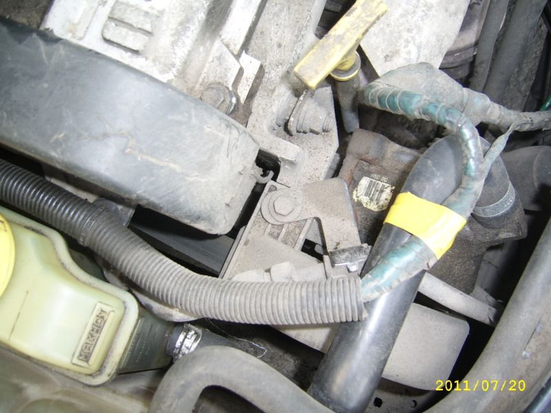

Подскажи,пожалуйста,номер высоковольтно провода,идет от гены к стартеру,вроде как. WF0NXXGCANVR89056
Спасибо.
SSA42099.JPG [ 121.78 КБ | Просмотров: 2659 ]

2 evgen_83
Не могу найти отдельно :(
Есть только от стартера к аккумулятору (2 426,60р в экзисте)
А так походу только в комплекте с проводкой.
Рекомендую не заморачиваться, купить кусок провода нормальным сечением, 2 клеммы, для красоты ПВХ трубку гофрированную.
Соединять напрямую плюс АКБ и генератор.
Учти, что в родном кабеле есть еще проводок на контрольную лампу в приборке - его надо оставить.
