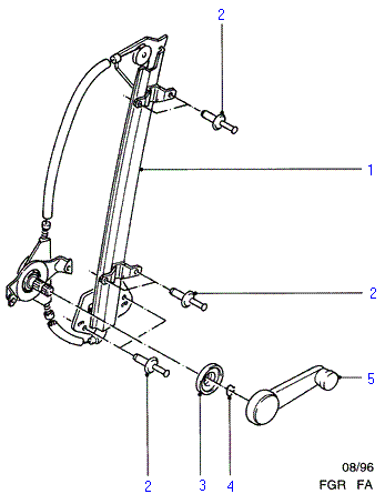

подскажите плз еще номерок механизма стеклоподьемника левой передней двери
Ford Escort 97г.в.CVH LUK 1,6L
win WF0AXXGCAAVA05359
СообщениеДобавлено: Пт ноя 23, 2007 22:14
Сообщения: 1643
Откуда: МО, г. Юбилейный
1-7225191
2-1648628
3-7336147
4-6202974
5-6725906
dver.GIF [ 11.84 КБ | Просмотров: 7468 ]
