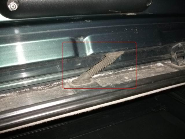

Ищу номер резиновой гофры, той что на фотке
Gofra.jpg [ 38.46 КБ | Просмотров: 3824 ]

2 CSpirit
Перерыл весь микрокат, не могу найти этой гофры :(

2 CSpirit
Вот, нашел!!! Старый код 1015628, новый 7044999 (или 1366987). Первый дешевле :)

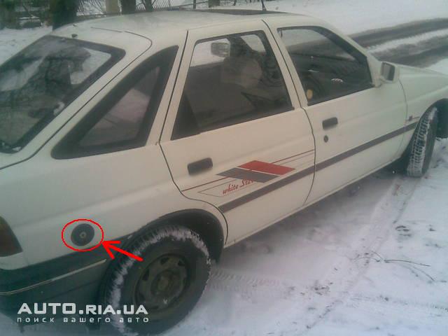

Добрый вечер!Интересует оригинальный номер крышки горловины бака.Заранее спасибо!

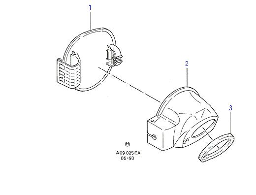

По твоему ВИНу (WF0AXXGCAANY04473) вот такая картинка:
Не очень с фоткой твоей совпадает.
001.JPG [ 16.27 КБ | Просмотров: 3682 ]
