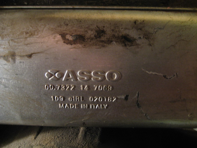

Хочу проверить номер глушителя (задняя банка) для хетчбека с Зетеком. Может, мне подсунули от седана ?
Что то он длиннее на 3-5 см.....
- мой VIN Y4FAXXR9AAXT03352
Комментарий к файлу: Не оригинальный глушак.
IMG_1452.jpg [ 85.31 КБ | Просмотров: 6241 ]
СообщениеДобавлено: Ср мар 26, 2008 1:34
Сообщения: 1643
Откуда: МО, г. Юбилейный
Не втыкаю я, какой именно из номеров - партнамбер.
На твой машин полагается:
1033670 - "Лонглайф", с катализатором
1093923 - "Эконом", с катализатором
1041643 - 1.6 Зетек.
Кстати, последний номер - одинаков и для седана. Первые два - на седан не подходят.

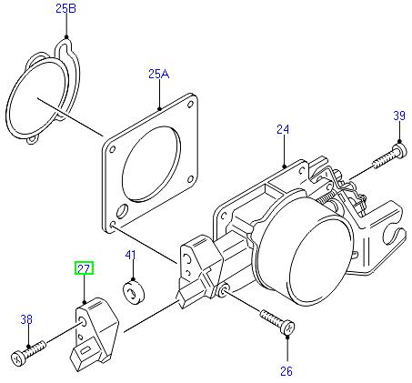

Mishal писал(а):
Iggi1981 ! Не выложешь картинку .
Интересует потенциометр на дросельной заслонке на Зетеке 1.6.
VIN Y4FAXXR9AAXT03352 .
Что там надо , что б его поменять...?
7173046 - EEC U
1001591 - EEC 1
Картинка идентична. Поменять - винтик открутить, кмк. :)

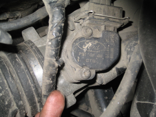

Я имел ввиду, какую деталь менять, её номер.
Iggi1981 писал(а):
7173046 - EEC U
1001591 - EEC 1
Я не пойму , что значит ЕЕС ?
U или 1 - что это? Мне какой номер надо искать и заказывать? Или без разницы?

Mishal писал(а):
Iggi1981 писал(а):
7173046 - EEC U
1001591 - EEC 1
№ 27.
ЕССка - это видимо мозг, и я полагаю, что у тебя который EEC U.
Так что номер ДПДЗ - 7173046.
Думаю, что они взаимозаменяемы, оба номера идут на Зетек 1.6, разница тока в ЕЕС.
Но все же попробуй посмотреть, какой у тебя он по виду, тогда будет о чем говорить.

СообщениеДобавлено: Вс апр 13, 2008 23:43
Iggi1981 писал(а):
Но все же попробуй посмотреть, какой у тебя он по виду...
Ок. Спасибо !
Гляну завтра. Сфоткую.
Буду теперь знать, на что обратить внимание.

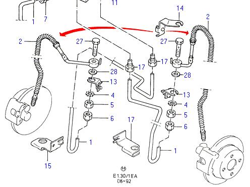

СообщениеДобавлено: Пн апр 14, 2008 13:12
Сообщения: 1212
Друзья, а может кто нить
глянуть, на моей машинке
передние тормозные шланги разной длинны или одинаковые?
Оч. надо...
Оч. надо...
Непонятно. Может и по длине они близки, но Кат разные номера дает.

СообщениеДобавлено: Пн апр 14, 2008 18:17
Сообщения: 1212
Спасибо! Разобрались...
Левый на 70мм. длиннее
правого....

СообщениеДобавлено: Пн апр 14, 2008 20:28
Iggi1981 писал(а):
...попробуй посмотреть, какой у тебя он по виду, тогда будет о чем говорить.
Вот он у меня какой:
Комментарий к файлу: ДПДЗ
