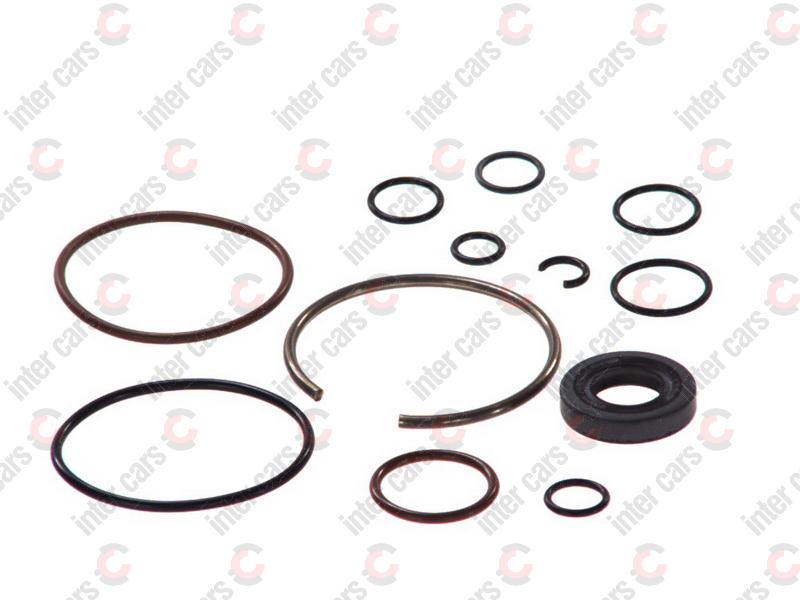

Здравствуйте!
Разобрал свой генератор BOSCH 0123310029. Подшипники родные задний NTN 6203LU, передний NTN 6303LU. Еще на обойме есть такой код GERMANY M26011008F и GERMANY A09010913FA.
Для ГУРА HBD-BU подобрали ремкомплект CORTECO 19016863, еще не пришел но на фото очень похож.

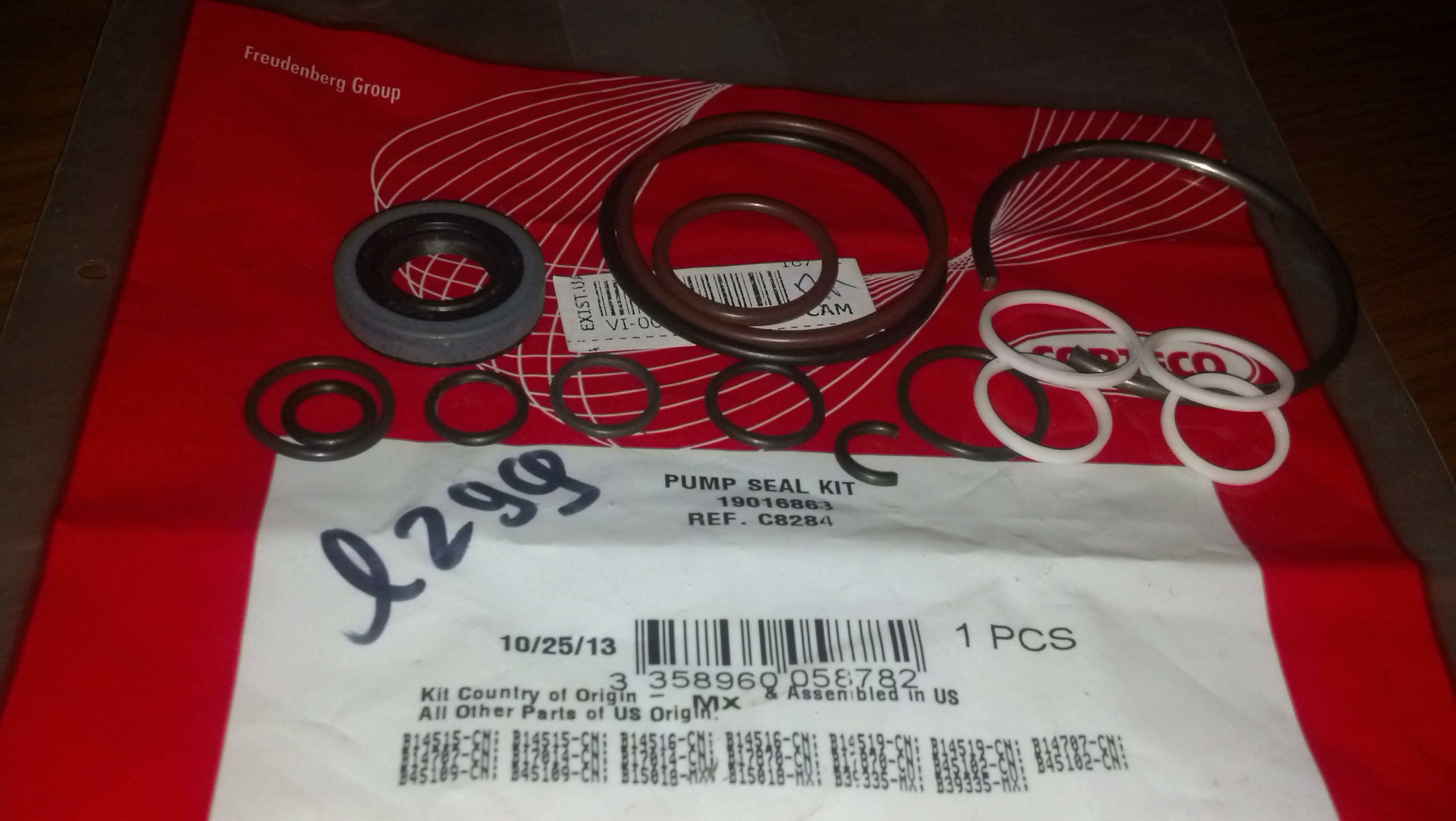

Вот, собственно, и пришел мой ремкомплект. Сальник почти один в один. Колечек оказалось на много больше. Теперь буду искать где их использовать ;)
Цена вопроса 280 грн.

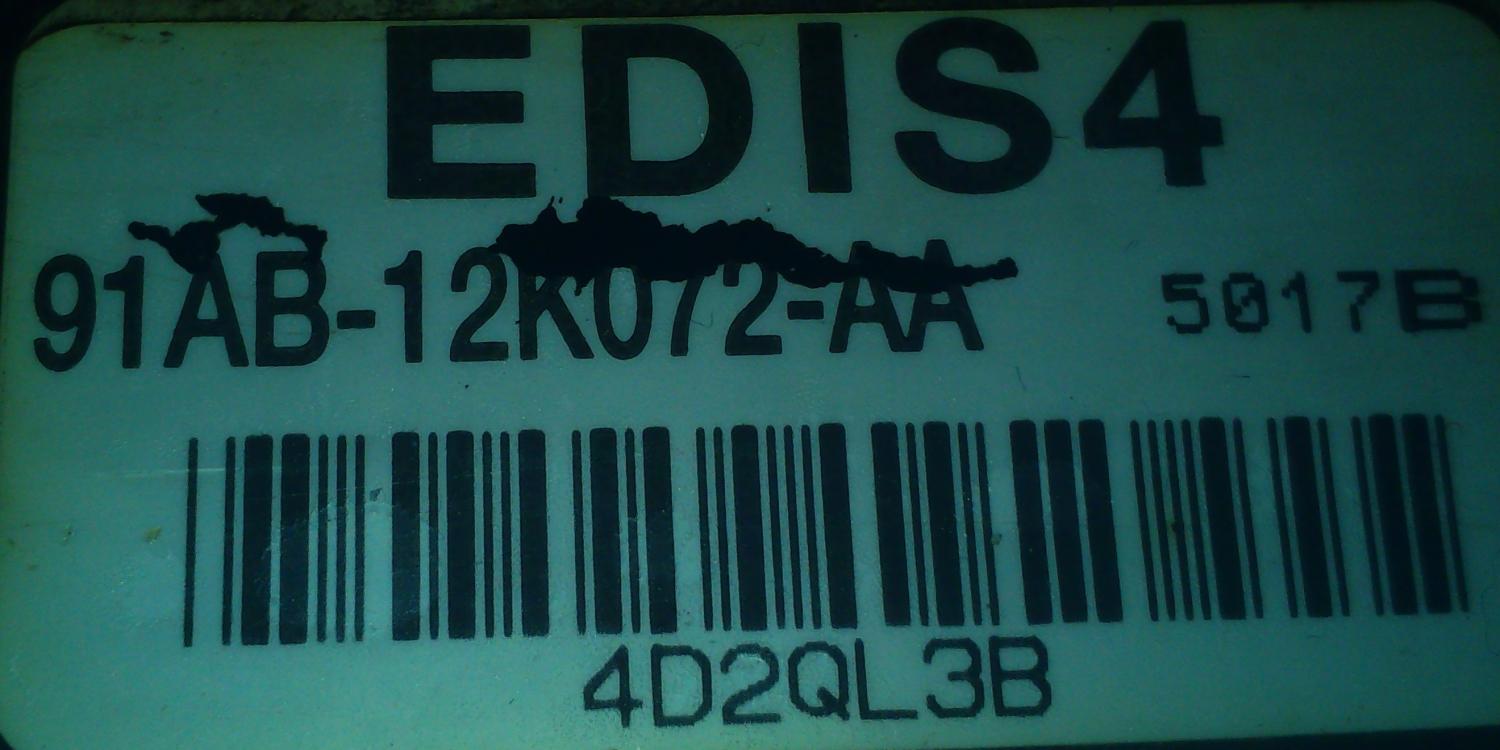

Подскажите,с какими номерами коммутаторы подойдут в замен его?

2 n1290
Тебя что, в Гугле забанили? :)

Алексей на Форде писал(а):
2 n1290
http://www.tav-autoverwertung.de/shop/I ... Motorcraft
Если бы забанили,я в рф ищу и по дешевле :-( ,и вопрос был чуть в другом,там в номере коммутатора скрывается информации о годе выпуска,модели двигателя и так далее,до конца еще не разобрался:( и меня интересует с какими номерами подойдут коммутаторы в замен моего?или без разницы какой ставить,прям хоть от фиесты?
UPD...нашел на этом сайте замену по номерам,спасибо :)
