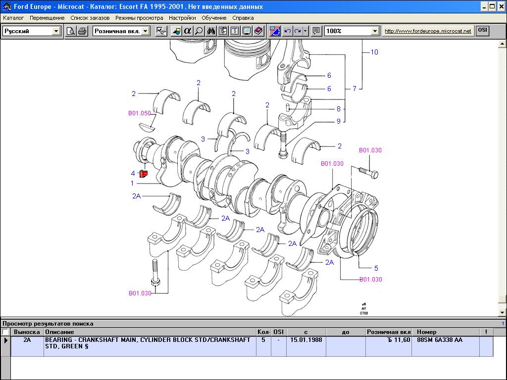

Алексей на Форде писал(а):
2 Snegir
Черный блок? Я не понимаю, что это значит :(
Третья строчка с низу в переводе "6 168 632 Зеленый; Блок цилиндров стандартн./ коленчатый вал стандартн"
Вторая с низу "6 168 633 Черный; Блок цилиндров увел. на 0.40 мм/ коленчатый вал стандартн."

2 Snegir
Но тот номер, что ты дал (88SM-6A338-AA), это именно 6168632.
Еще раз проверил.И он именно "GREEN". По идее, тебе и надо выбирать ремонтные того же цвета, т.е. зеленые.
2 Snegir
Я одного не понял, про все эти цвета, это цвет чего? Как я понял блока? или вкладышей?
И по Экзисту тоже мой номер именно 6168632. Ну да ладно, пойду искать нутромер маленький, перемерию всё...

2 Snegir
Вот честно, здесь я тебе не подскажу. Может, у тебя уже и коленвал ремонтный, если такие есть.
