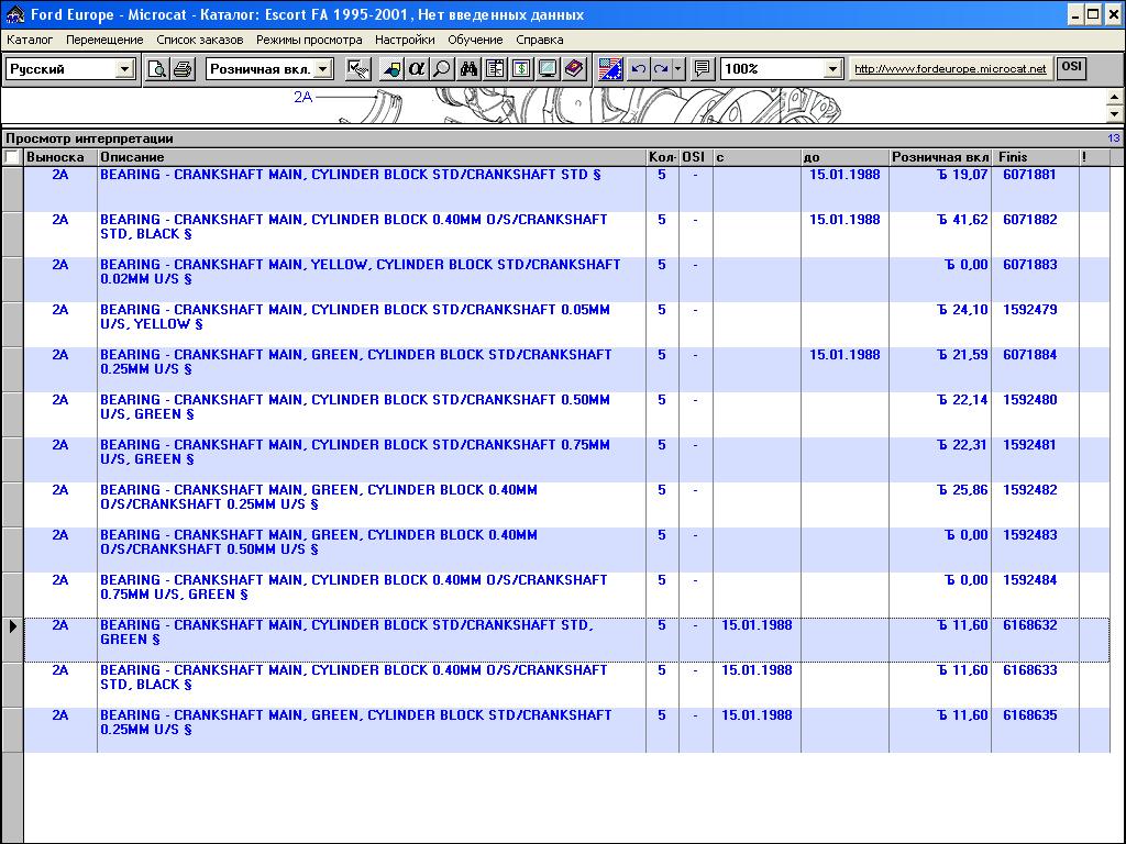

Приветствую, организовалась проблема: Двиг стоил не родной ЦВШ 1,4 необходимо подобрать коренніе вкладыши, на тех которые снял написанно 88SM-6A338-AA, Мне нужно найти ремонтные + 0,25 и + 0,5 помогите пожалуйста узнать их номер по каталогу. В магазине ничем не могут помочь без вин кода.

Коренные вкладыши
6168635 - 0,25mm
6168633 - 0.40mm
Ford Escort Turnier 1.6i Zetec 1995
Ford Focus II 1.8 TDCi 2006
Ford Fusion 1.4 2006
СообщениеДобавлено: Вс янв 27, 2013 20:48
Зарегистрирован: Ср мар 28, 2007 12:35
Сообщения: 266
Откуда: Россия, Смоленск
А вообще, вот тебе картинка, сам выбирай.
Твои стандартные - третьи снизу, код 6168632.
Вкладыши на 1.4 CVH.JPG [ 166.92 КБ | Просмотров: 4893 ]

Спасибо :smile129:
Вот только теперь другой вопрос мучает, почему у меня болк чёрный? Или я чего - то не допонял...
Ford Escort CVH 1.4 CFI \96г
Nissan Patrol 160 3.3 STD \90г
GAZ 21 \59г
СообщениеДобавлено: Пн янв 28, 2013 10:55
Сообщения: 266
2 Snegir
Черный кто? Блок? ????
