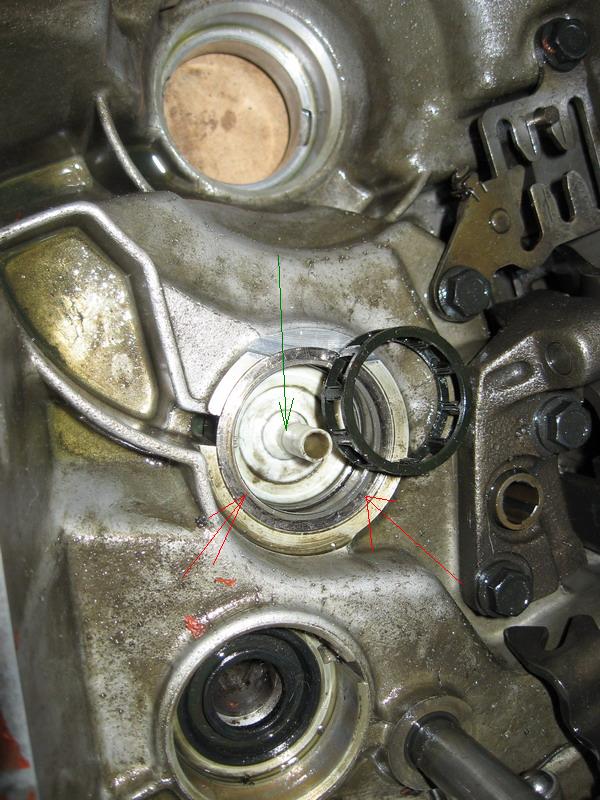

Господа подскожите ктонить номер такой вот деталюги...коробка В-5 я так понимаю (пятиступка)....то что на фото обозначено красными стрелочками-это наружная обойма подшипника вторичного вала....то что зелененько-это маслоотражатель(масленка) ... в инструкции написано что мол масленка должна заменяться ..я ее купил, но толком не разобрался что там для замены надо, а когда полез, оказалось что вот эта самая наружная обойма (обозначенная стрелочками) лопнула в нескольких местах...это обнаружилось когда я ролики вынул. Сам подшипник там имеет такой вид: в тело коробки вставляется обойма, в нее-пластиковый сепаратор (он там есть на фото) и в сепаратор-ролики (они вынуты)..., а внутренней обоймой служит конец самого вала....
В микрокате я нашел номер 1602188
но там написано дословно bearing assy-ball, front .... что дословно "подшипники компановка-шариковые, спереди" ... но они там роликовые ... да и из картинки не очень видно что подшипник этот именно оттуда....просветите кто сведующ....этот номер или я попутал чего? и где это можно поискать кроме экзиста а то там сроки доставки большие и вообще не понравился мне экзист.
Escort IV 1.3 OHV 1988

вот фото
podsh.jpg [ 103.45 КБ | Просмотров: 7266 ]

на схемке деталь того номера который я сказал обозначена как 22
www.detali.ru
