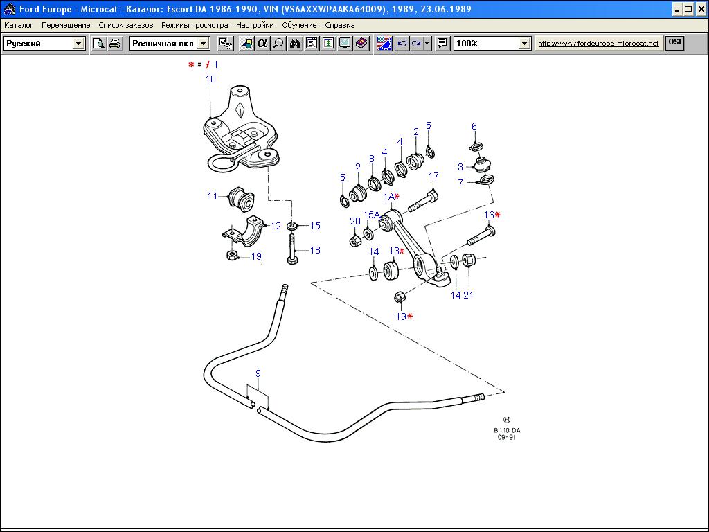

Алексей огромное спасибо. левый привод 1690342 в сборе будет дороговато,если можно по внутренностям. И отдельно саленблоки на рычаг,а то машинку эксплотирую только для поездок на дачу да обратно,не более сотни км,ну еще по необходимости. Ценник на рычаг в сборе до 1404р,а голый700р.При такой эксплуатации не вижу смысла переплачивать.(вяло текущее ввостановление машины.каждый год что то.) Большое спасибо.
СообщениеДобавлено: Чт дек 01, 2011 20:45
Зарегистрирован: Ср мар 28, 2007 12:35
Сообщения: 266
Откуда: Россия, Смоленск
начнем с привода:
6069110 - ШРУС наружный
6161381 - ШРУС внутренний - этот все равно дорого, блин
теперь рычаг (cм. рис)
поз 5 - 6156917
поз 2 - 6160386 или 6156892
поз 8 - 6156893
поз 4 - 6156918
поз 6 - 1591594
поз 3 - 1591539
поз 7 - 6182568
поз 17 (болт М10х72 мм) - 1613384
поз 16А - 1436268
поз 20 - 6112228
поз 14 - 6102247
поз 13 - 1652910
поз 21 - 6104681
поз 19 - 1505594
поз 16 - 6080625

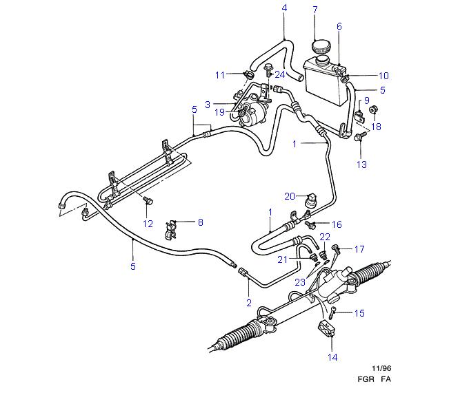

Хорошо. См.рис.1
Правая трубка
1035997 - поз. 1
А вот левая трубка (поз. 2) по ВИНу не бьется, а так
1035989 - но пишет, что до 15.01.1998
Вкручивающиеся наконечники
6737679 - поз. 21
6772172 - поз. 22
Прокладки под них
3518119 поз. 23 (2 шт.)
WF0NXXBBANYD78928_1.JPG [ 39.84 КБ | Просмотров: 3552 ]
