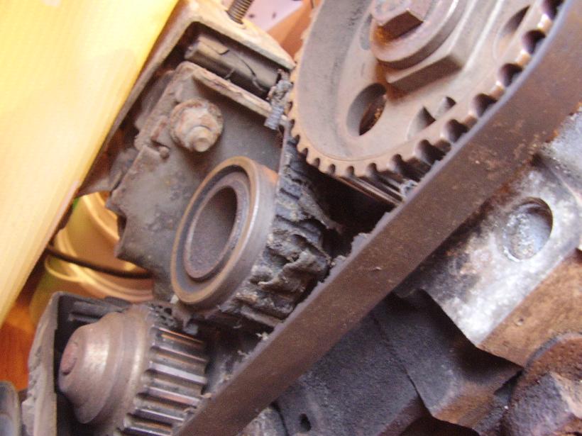

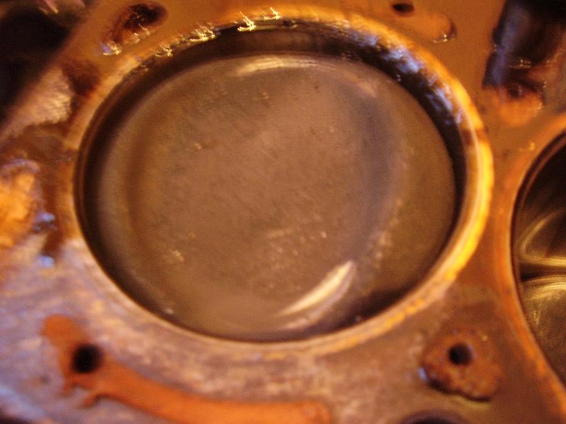

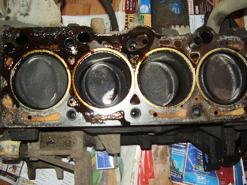

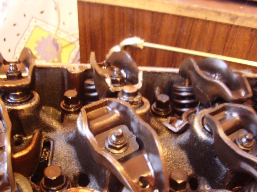

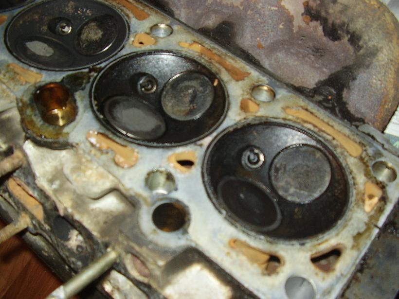

Купил на той неделе двигатель ЦВАШ у Андрея, по его словам "В идеале"... Пожалуйста, прокомментируйте сами, вы тоже считаете что именно так выглядят моторы "в идеале"? :shock: :?:

Ремешок новьё.... Хоть щас в Краснодар выезжай....
Зы... по теме... А чего такого?... Обычное двигло перед капиталкой.... Ток слово "идеал" немного смущает....

Mikhail,
до идеала конечн далече бу.
Ремень провернуло наверно, в принципе прямо на месте при
покупке можно было скинуть его верхн пластиковую крышку
(пара винтов) и увидев это "засомневаться".
Коромысло сломано - я такое ещё на ЦВХ не видел..
На поршнях следов от встречи с клапанами я не заметил,
надо пристальнее смотреть :)
Потом зеркало цилиндров и наличие буртика (степень износа поршневой) вверху цилиндров.
Собсно посмотр клапана-седла на прогар.
В поддоне в масле кусочки "тонкой фольги серебристой" есть?
если есть, то вкладышам колена\шатунов пипец - точно точить.

У свечей изоляторы белые - беднило.
причин куева туча может быть, но на всех горшках одинаково?
Распред (кулачки) можно сразу глянуть (гидрики снять),
если на четвёртом цилиндре потёртые то распред и все гидрики
- под замену на новые - 250 баксов мин. (если хочешь что б все "в ажуре" было).

Насколько я помню, пробегало гдето, что при встрече клапана с поршнем ломается коромысло - типа оно изначально слабый элемент и работает как предохранитель. Возможно, здесь предохранитель таки сработал, потому что гнутости клапанов не видно. Но это надо конечно на месте смотреть..
Москвич 407. Раритет, однако.
СообщениеДобавлено: Ср мар 05, 2008 12:00
Игорь,не знаю,где ты это читал.Но ты представляешь силу удара? чтоб так коромысло сломать(у него рёбра жёскости есть).Ни один клапан и направляющие не выживут при таком ударе.
СообщениеДобавлено: Ср мар 05, 2008 12:23
Начальник отдела РЭА
Сообщения: 3829
Ну почему, если бить точно в центр клапана, то направляющие выживут. Только вот поршень, зараза, по краю бьет....
Это вроде на дизелях :roll:
