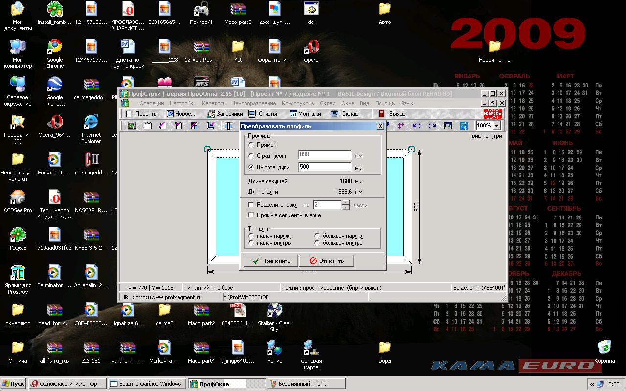

нашел в одной программе для расчета окон которой давно не пользовался, а там такая фукция есть где достаточно только высоты дуги, а так другие проги запрашивают только радиус.
так что отмучился
