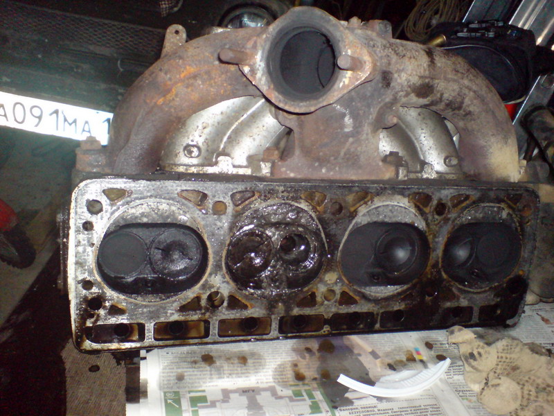

На фотке 04.JPG вид верхних частей поршней какой то странный, т.е. они не одинаковые по виду, два крайних ( 1 и 4)отличаются от двух средних (2 и 3). Почему они так выглядят не одинаково ?

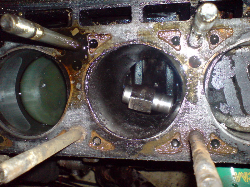

Насколько я помню, пробегало гдето, что при встрече клапана с поршнем ломается коромысло - типа оно изначально слабый элемент и работает как предохранитель. Возможно, здесь предохранитель таки сработал, потому что гнутости клапанов не видно. Но это надо конечно на месте смотреть..
Вот результат встречи Клапна и поршня :(
DSC00338.jpg [ 171.24 КБ | Просмотров: 2896 ]
DSC00337.jpg [ 193.74 КБ | Просмотров: 2896 ]

У меня рокер ломался. Но не там, где у автора, а в районе его закрепления под ... полуцилиндриком таким. Двиг не в идеале конечно, но на мойвзгляд оживим, хотя надо более четко смотреть на зеркало. Полюбасу покупать мотор и сразу ставить его нельзя. Купил бу мотор - перебери. И вообще бу ЦВЩ считаю не стоитпокупать, лучше всой сделать.

Про ломающийся рокер - знаю, что гнет клапана у людей, но вот есть такая память про 'слабое звено'... Ну в общем убедили, что если это и предусмотрено, то не работает..
Mixx: там видимо тарелка еще долго болталась в крутящемся движке, иначе такие разрушения объяснить сложно..
Так шо воно таке :?:
ну минимум часа полтора-два при буксовании посреди чистого поля :roll: Потом просто двигун "встал".

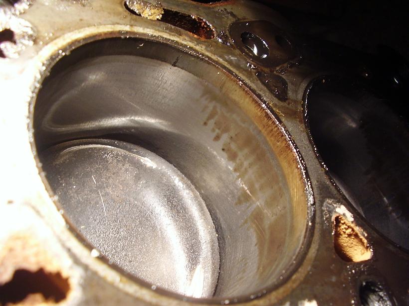

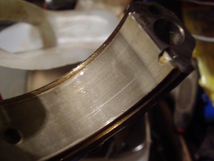

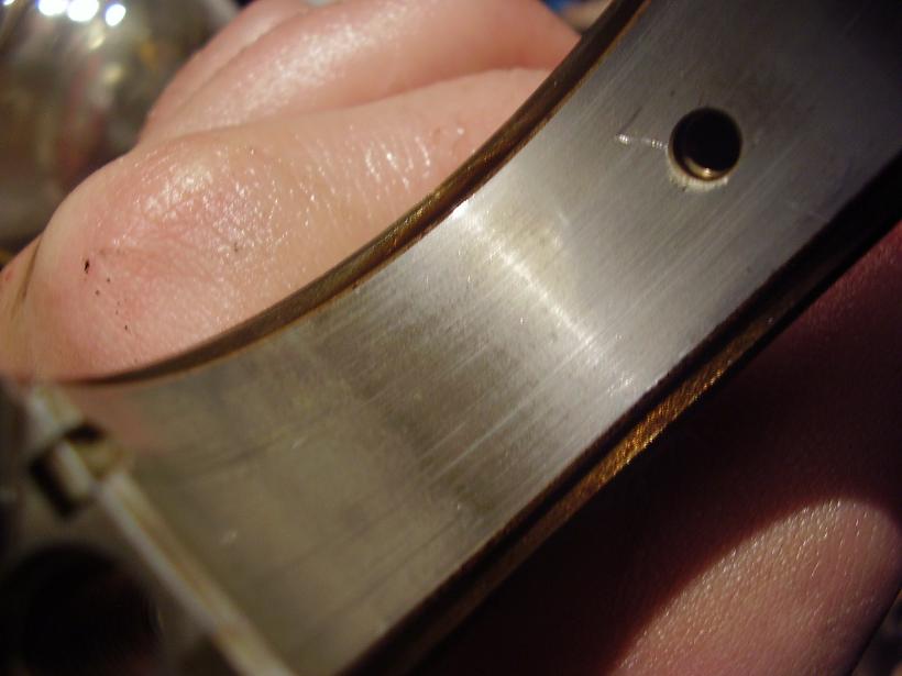

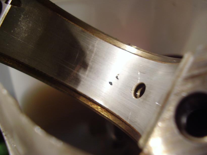

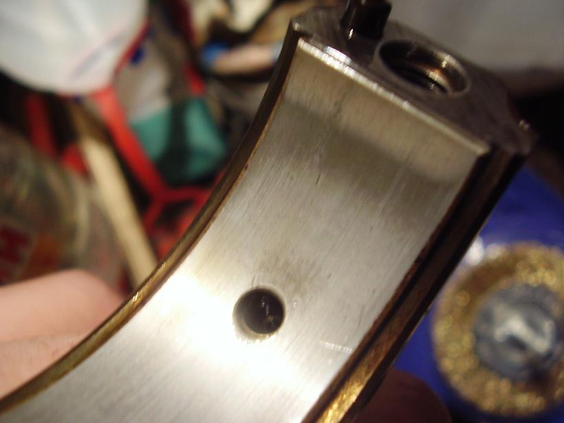

Вот еще немного разобрал седня. Снял первый поршень. Что скажите, мотористы? :D :D Что еще под замену?
2я_половина.JPG [42.59 КБ]
2й_цилик.JPG [79.07 КБ]
1я_половинка.JPG [48.09 КБ]
1я_половинга.JPG [41.16 КБ]
1я_половина.JPG [48.59 КБ]
