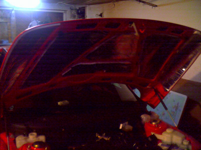

Первым делом оклеил крышку капота теплоизоляцией и залил мовилем все полости. Проблемы состояли в том, что клипсы на кожухе одноразовые, а изоляция оказалась толстоватой для установки заводского кожуха обратно. Решения банальные: новые клипсы и немного работы ножом.
наклеил теплоизоляцию1.jpg [ 97.38 КБ | Просмотров: 1885 ]
