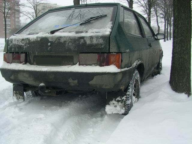

Подытожу свой опыт эксплуатации резины Sumitomo SC900.
Многое зависит от типоразмера выбранного. Дернуло меня взять при 13-ти дюймах 175/60. Хочу теперь попробовать даже не 165, а 155. Действительно, у широкой шины курсовая устойчивость на льду и снегу не важная. Машинку надо ловить переодически при перестроениях, всегда быть начеку в общем. Тут еще и рисунок протектора не направленный на это влияет. С другой стороны - нет худа без добра - проходимость в снегу была отменной (пока не полностью не исчерпывалась геометрическая проходимость или машинка не дорывалась колесами до голого льда - как на Феерии было). Опять же обратная сторона широкой шины - сейчас, когда сухо, машинка стоит на асфальте отменно для зимней, шипованной шины. Как я уже говорил - хорошо тормозится и при этом почти не шумит шипами (в сравнении с отечественными). Да и резина сама - мягкая, что сказывается на комфорте езды, но был и такой случай - получил вследствии этой мягкости боковой порез ободом диска(!) - на какой-то дырке.
Итог:
поведение на асфальте - хорошо
лед, заснеженная трасса - неважно (правда я ездил обычно не медленно, что предрасполагает к сносам на таких дорогах)
проходимость в снегу глубоком - хорошо
комфорт - хорошо
вылетевших шипов за сезон (6 т. км) - не видно
В целом - не подвели, чувствовал себя на полноценных, зимних шинах. Т.к. обычно осенью рано переобуваюсь, а весной наоборот поздно, да и погодка у нас разная - и зимой можно по сухому асфальту поездить - то она удобна со своими хорошими асфальтовыми свойствам.
Вывод для себя на будущее: на зиму брал бы шины поуже, и хотел бы попробовать направленный рисунок, и буду присматриваться в дальнейшим к дорогим моделям: Гиславед Норд-Фрост, Нокиан Накапелитта - сравню их с добротным японским изделием.
Комментарий к файлу: такой снег преодолевать - была не проблема!
SANY0623_640x480.JPG [ 123.38 КБ | Просмотров: 4562 ]

Ну вот мне часто приходилось зимой (да и весной уже!) во дворе парковаться в сугробы и выезжать потом из них соотно. Не знаю что я делал бы без своих проходимых Сумитомо.
