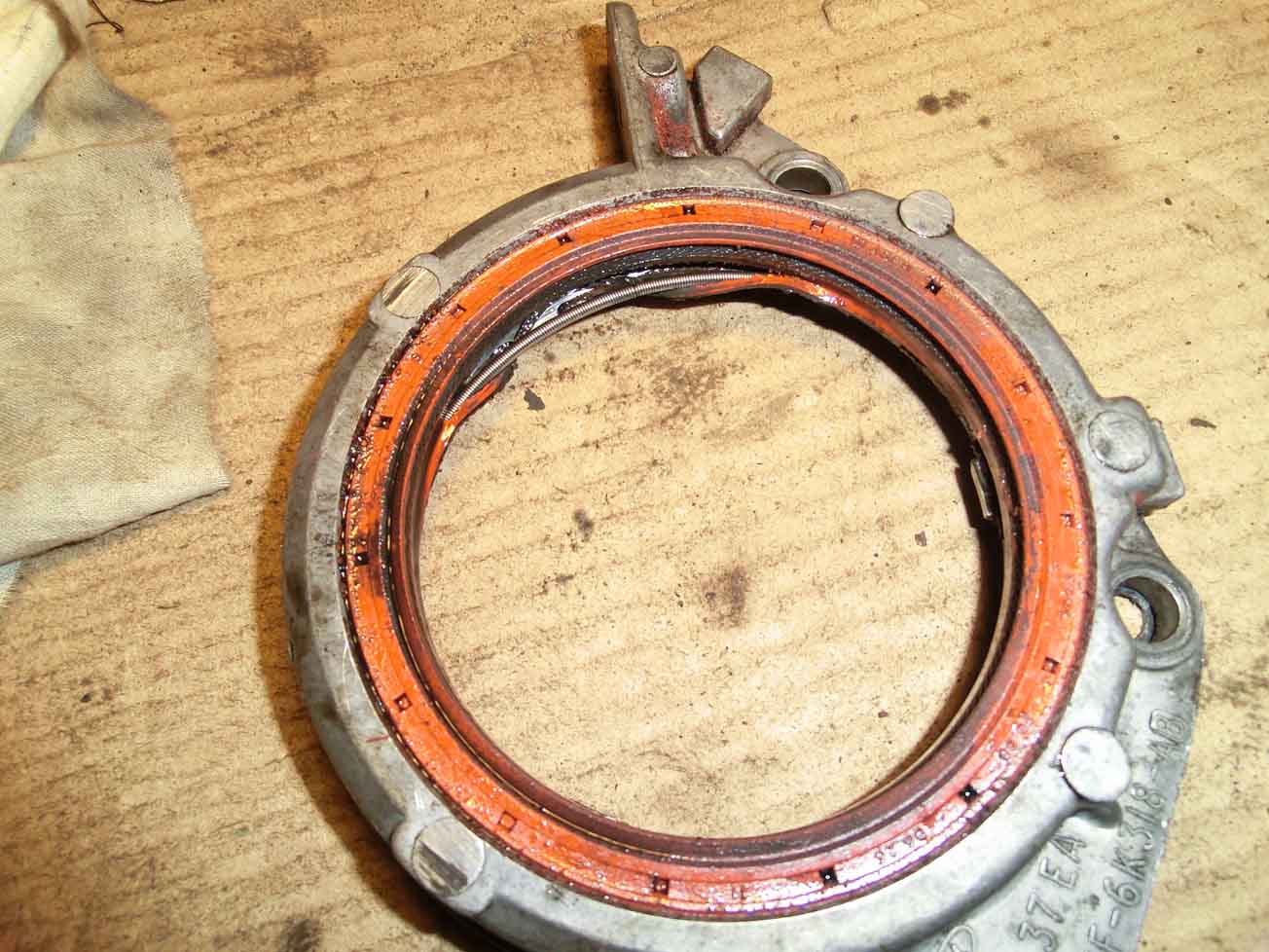

Поставил задний сальник коленвала Glaser и через 1500 км стало течь масло. Обнаружил, что сальник протёрся. Пружину сальника не укорачивал. Вот такое кино.
Заднее уплотнение коленвала.jpg [ 131.21 КБ | Просмотров: 11852 ]

На фото одна сторона смотрится тёмной, как горелой.
