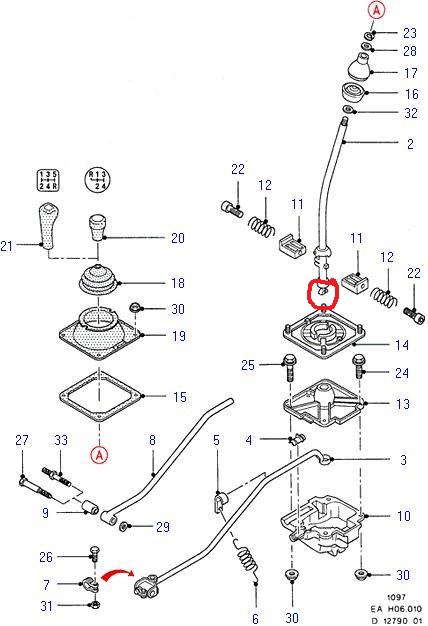

Ребят подскажите из механизма блокировки включения задней передачи на самом рычаге выпала какая то втулка, или шплинт и естественно по закону жанра машину пропылесосил, мешок из под мусора выбросили, а в нем та самая штучка была. Теперь задняя не включается. Так вот, как этот механизм разобрать не пойму, то ли кулису доставать и дальше смотреть. И какую функцию этот шплинт выполняет? Чем его можно заменить?
Ford Escort 1,8 TD

он частично закрыт ручкой, я и сам его раньше не замечал
Ford Escort 1,8 TD

вот фото кулисы кпп
Комментарий к файлу: вот он почти напротив цифры 2
кпп форд.png [ 483.79 КБ | Просмотров: 9616 ]
Ford Escort 1,8 TD

вообщем решилась пролбема. Механизм под цифрой 2, банальным нажатием опускается вниз, а там уже видны необходимые диаметры шплинта.
Ford Escort 1,8 TD

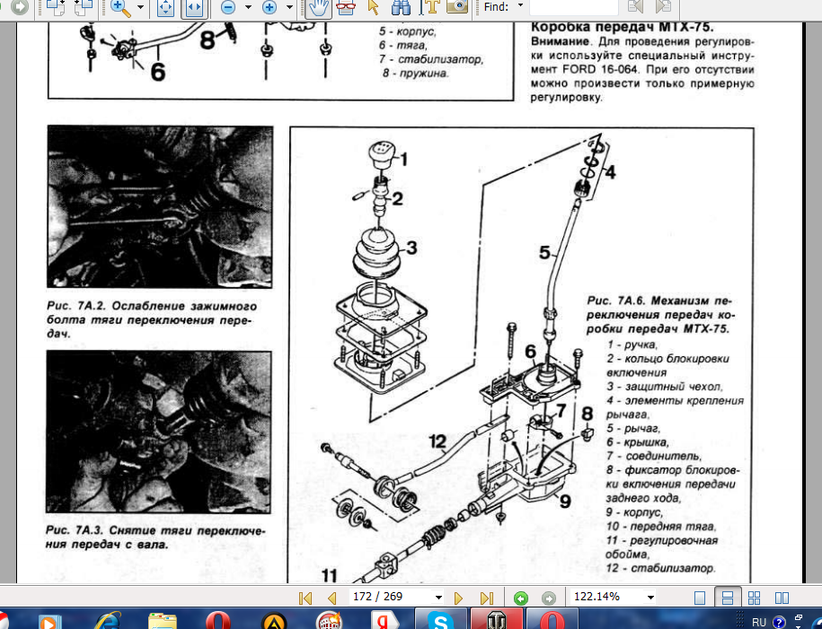

Привет,севодня розобрал кулису и обнаружыл что нехватает кабудто какойто шайбы и шплинта..обвел кружком...там и отверстие есть ,или рычаг 2 просто вставляетса в направляющюю 3 ???
___2_128.jpg [ 65.95 КБ | Просмотров: 8977 ]
