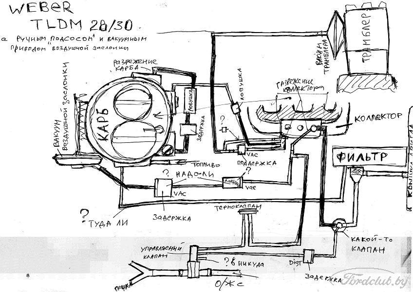

и вот еще вопрос. схема моя. точно
но не пойму - почему там 2 тройника - под коллектором - есть такой. только у меня нижний штуцер в нем не продувается никак. а в тот что выше (средний) - вакуумник на трамблере подключен (кстати тоже вопрос - у меня в этот шланг врезан тройник от которого один шланг на вакуумник траблера, а второй на хрень на крыле с проводками - вроде это что-то типа мозгов? Правильно ли это?). А вот тройник который внизу схемы (где еще патрубки ОЖ нарисованы) - нихрена не понимаю где - и найти никак не могу. Посему не знаю куда подключить вакуум воздушной заслонки и тот штуцер что напротив поплавковой камеры (на схеме с подписью "туда ли?") Есть спецы по вакуумным шлангам на карбе чтоб пообщаться и все-таки понять что к чему? :cry:
vacuum.jpg [ 179.44 КБ | Просмотров: 14021 ]
Ford Escort MK4, универсал, 1988г, CVH 1.4 FUA Weber TLDM
Минск, Беларусь
 Заголовок сообщения: Re: Карбюратор Weber
СообщениеДобавлено: Сб ноя 21, 2015 15:12
koshelvl вообще если трубки штатные, а толщина гуталина не запредельная, можно ориентироваться на цвета меток. Нафига на коллекторе глухой тройник... сама удивлялась, но там вроде термоклапан какой-то мне озвучивали
СообщениеДобавлено: Сб ноя 21, 2015 17:27
Зарегистрирован: Ср май 13, 2015 12:00
Сообщения: 8
в том то и фишка что от предхоза достался полный бардак по этим трубкам. А точнее подключен был только вакуумник - а остальное либо заглушено либо без трубок( Решил навести немного порядок -ибо фигня с машиной на холодную стала твориться - жесткий трясун с офигенно черными сухими свечами. При прогреве все гуд становилось. 2 недели подбора оптимума - и вчера вроде нечто получилось похожее на правду - но правда пришлось для этого отключить нафиг вакуумный корректор зажигания(( Там по ходу все время вакуум в шланге - а я читал что он должен появляться только при повышении оборотов - вот и сбивается зажигание значит. но всеравно не все еще подключил - в частности вот те 2 узла про что выше спрашивал.
