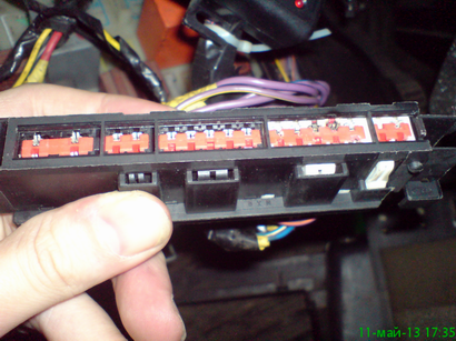

у меня вот такой жареный достался
Вложение:
Resize of DSC00838.png [ 211.93 КБ | Просмотров: 4055 ]
Вложение:
Resize of DSC00837.png [ 211.31 КБ | Просмотров: 4055 ]
