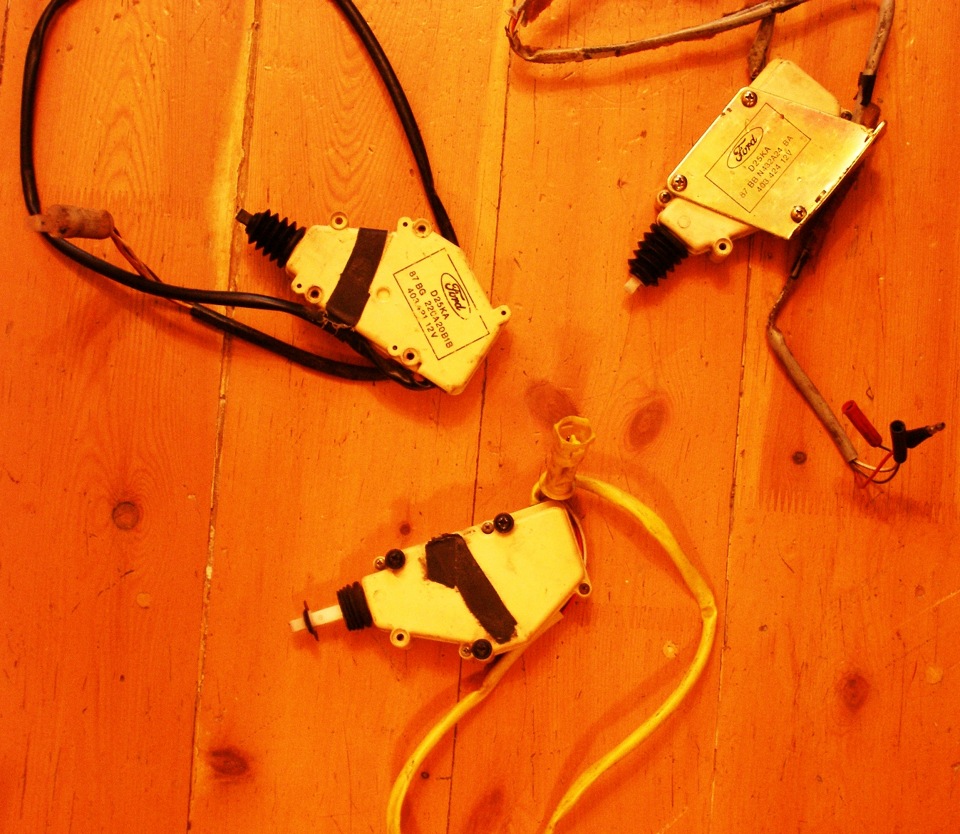

http://h.a.d-cd.net/cdf4e7u-480.jpg
пробовал ли кто поставить фордовские трех проводовйе замки на китайский Ц/З с пультом.
там к замкам идут 2 дротика, а на передние 5. а у фордовских 3 дротика, а на передние 4 штучки.
как подключит ? может ктото делал или пробовал — поделитесь опытом
центральный замок
http://auto-evo.com.ua/catalog/avtosign ... iem_rs_20/
он как и все китайские ,авто у меня Ford Escort HCS 1,3 мк4 1988г.
суть вопроса в том что возможно ли к ним присоеденить фордовские замки те что на фото

Уважаемый udut!
Экстрасексов тут немаэ...
Что за чудоюдо китайский Ц/З с пультом? что за аффто? От чего активаторы замков? И вааще какая цель преследуется?

Цель видимо сэкономит на сигнализации, поскольку нужно только управление замками. Приколхозить можно, только вместо штатных активаторов придётся использовать два реле и пару диодов. Обычные китайские ЦЗ управляются импульсами противоположной полярности, одна полярность - закрылись, обртатная - открылись. Контроля за исполнением нет. Включаем вместо активаторов пару реле в параллель, в цепь одного диод в одной полярности, в цепь другого - в обратной. Таким образом у нас будет при закрытии срабатывать одно, а при открытии другое. Контакты ( НР ) включаем стандартно, подавая на жёлтый и белый провод штатного ЦЗ или землю ( на ранних типах блоков ) или "плюс" на поздних.
