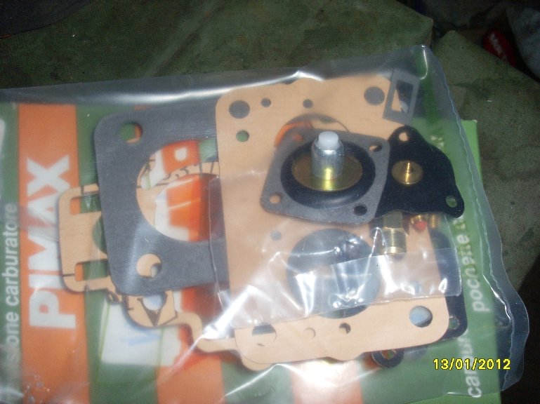

где можно в спб купить ремкомплект недорого,а то в маршале 1000р просят, уж совсем офигели
вроде слышал можно самому вырезать из картона специального, но не могу найти где его купить..
пожскажите кто что знает
Я заказывал в иномарошном магазине 1-год назад.Обошлось где то рублей 400.
На фото дата действительна.
Пробовал вырезать из пресованной бумаги (такая нательного цвета как на фото).Её используют электрики для перемотки двигателей,трансформаторов,может ещё где применяется не знаю.Год постояла потом потекла.Очень тонкие стенки(на первом фото видно прокладку), вырезал, потел где то час.Думаю не стоит.
Лутче ремкомплект иши.

Этот ремкомплект для какого карба?? 28/32?

У меня карб Weber TLDM 26/28.
Но после переборки осталось много лишних запчастей(диафрагма ,жиклёры не все подошли по номеру,какие то резиночки).Так что может это универсальный ремкомплект на несколько марок карбов.

А где мне его купить или заказать, сегодня все магазины в Питере обзвонил. нигде нету, даже на заказ...
Я заказывал в магазине "АСТА". У них всегда всё есть.

Вот здесь глянь ремкомплект Meat&Doria W548 для TLDM 26/28 и 28/32. там "лишние" запчасти потом останутся ...

а не знаешь номер ремкомплекта?
а то позвонил в этот магазин АСТА, сказали что ничего знать не знают про данный ремкомплект и никогда таких не было..

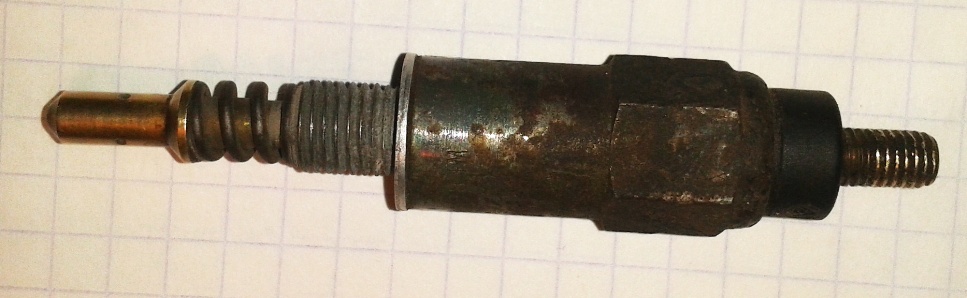

Помогите, уважаемые на всякий случай двиг. HCS 1.3 карб. перестали держать холостые. открутил датчик ХХ (эл.клапан) на карбе. фото выставляю Вопрос игла датчика уже обрезана или нет. Вопрос 2 должна ли звониться катушка + центральный провод - корпус клапана

катушка должна конечно иначе как оно работать будет?

Ура, кажется нашел. Действительно полетел датчик холостого хода. Попробовал заменил на ДХХ с ВАЗ-2110( он короче, но подходит по резьбе) и использовал его как заглушку, как все заработало. Теперь вот думаю восстановить катушку своего ДХХ ( увидел как это делается с нашего форума(спасибо тому человеку) если получится отпишу. Спасибо всем кто откликнулся с советами

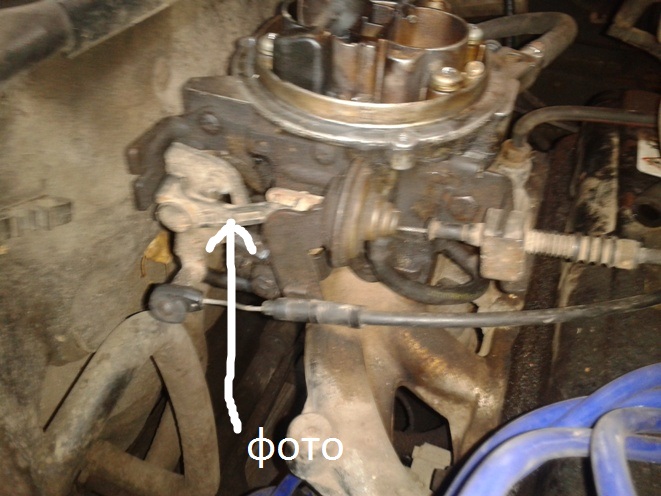

Извините, за дополнение. Тут наши коллеги по Форду с форума на ФОРД.RU попросили сфоткать одну детальку с карба. Я выполнил но что-то за проблема с загрузкой там фото. Я выставлю их здесь и дам ссылочку.
