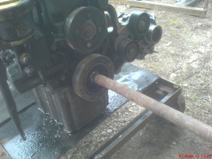

как открутить болт шкива коленвала ? как зафиксировать иаховик ?
Эскорт 1.4 cvh карб 1989 г.в. продан
Эскорт универсал 1993 г.в. 1.6 16V EFi бегает
 Заголовок сообщения: Re: вкладыши на Зетек 1.6
СообщениеДобавлено: Пн ноя 05, 2012 12:39
Сообщения: 1132
Гайка (или болт, не помню) на 18, резьба обычная правая. Удобнее всего наварить торцевую головку на 18 на железяку (толстую полосу) длиной 400-500 мм.
Откручивать можно просто руками, включив 5-ю передачу, если будет проворачивать, можно кому-нибудь держать нажатой педаль тормоза, хотя у меня окручивалась и без этого.
Другой способ - одеть приспособу и запустить стартер на секунду. Сам не пробовал, но, говорят, нормально.
Шкив снимать можно съемником, двухлапым (трехлапым не подлезть, лонжерон мешает).
Глаза боятся - руки делают...

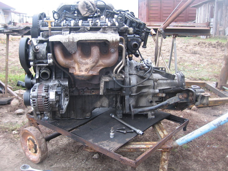

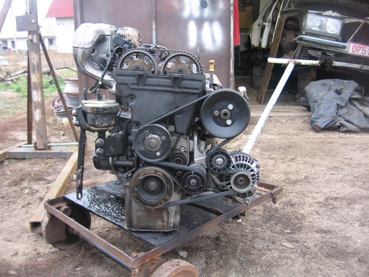

всё мотор снял
болт на 18 , грани сорваны откручивал приварив трубу дальше газовым ключем , маховик фиксировал ремнем
прегородка между мотором и кпп у меня цельной оказалась (почти цельной :) там есть один разрез)
ну что сказать вкладышам попа всем , колено нужно шлифовать , также случайно сломал маслосьемное кольцо на 3 поршне (думал попробывать вытянуть поршень , ещё чуть-чуть и он бы вышел )
надо посчитать и подумать делать этот блок или купить другой за 100 $
болты головки какой фирмы смотреть ?
