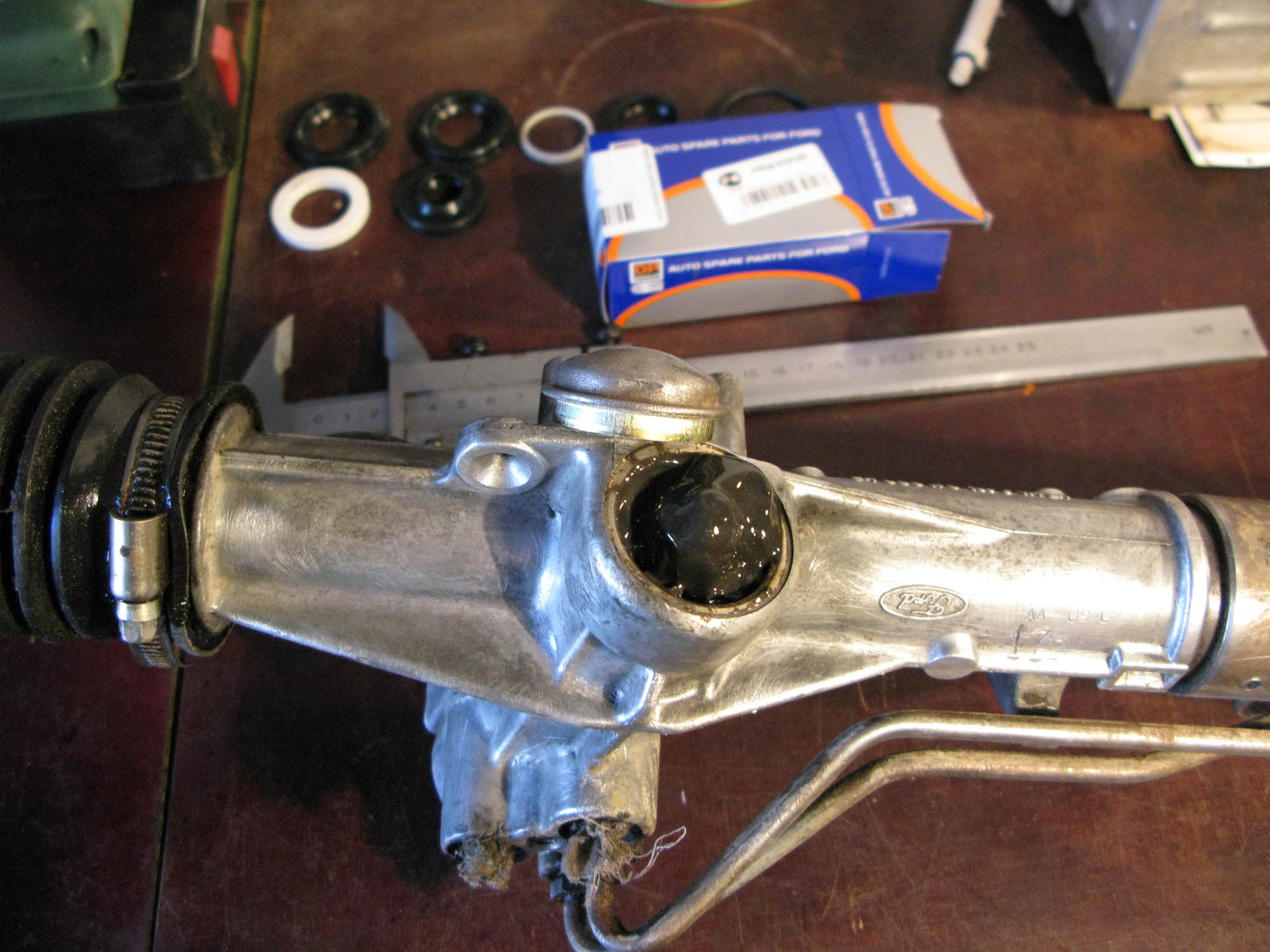

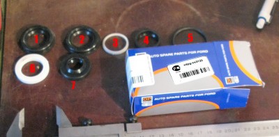

Начал с того, что заказал в магазине ремкомплект рулевой рейки. Номер набора сказать не могу - его искал продавец. На фотографии 6909 виден этот набор - производитель DP Group, а единственный идентификатор на упаковке "xdpg-ss3123". Может быть, это и есть номер.

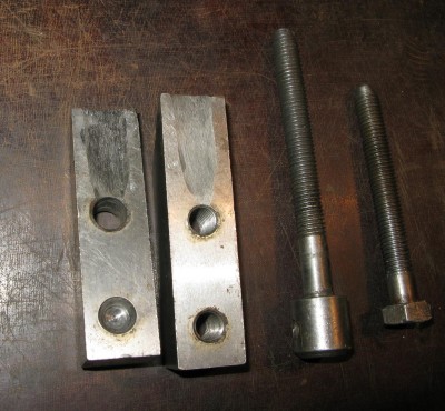

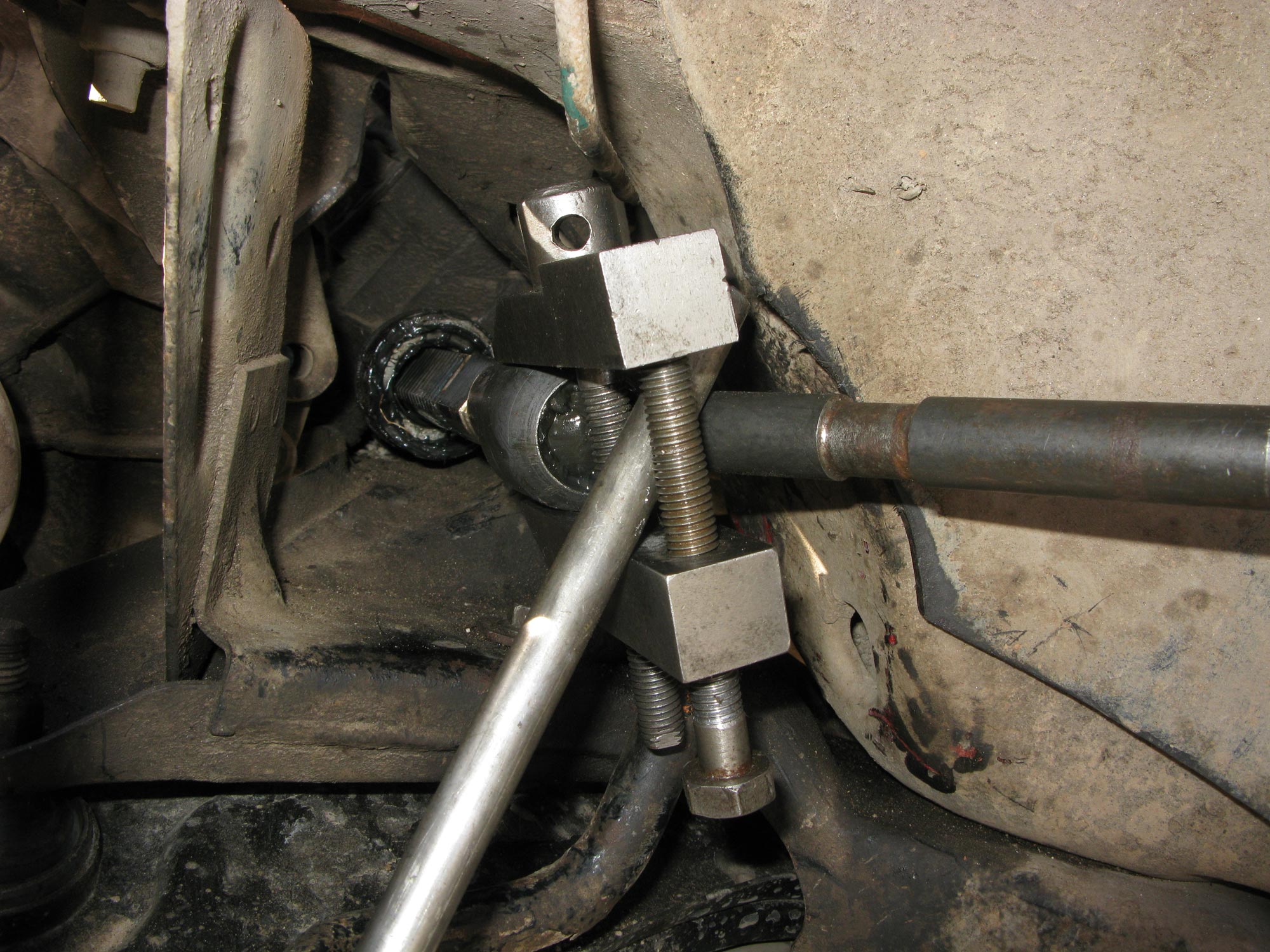

1. Сначала необходимо снять рейку с автомобиля. Лично я рекомендовал бы для этого предварительно открутить от неё рулевые тяги. Когда я снимал рейку, двигатель тоже был снят, и подобраться к рейке было легко, но, несмотря на это, рулевые тяги всё же мешали нормально извлечь её, поэтому рекомендую их отсоединить. Для этого откручивает рулевой наконечник от рулевой тяги, а саму тягу, если на неё нет шлицов под ключ (на моих старых тягах - не было. На новых, покупных - были) можно использовать такую вот струбцинку, как показана на фото 5748 и 5749. Фото сделано при съёме левой тяги - к ней подобраться сложнее, чем к правой, и я смог стронуть её только при помощи такой струбцины - никаким ключом туда не подлезть. Однако такую струбцину можно купить в любом автомагазине, поэтому никаких проблем не должно возникнуть.

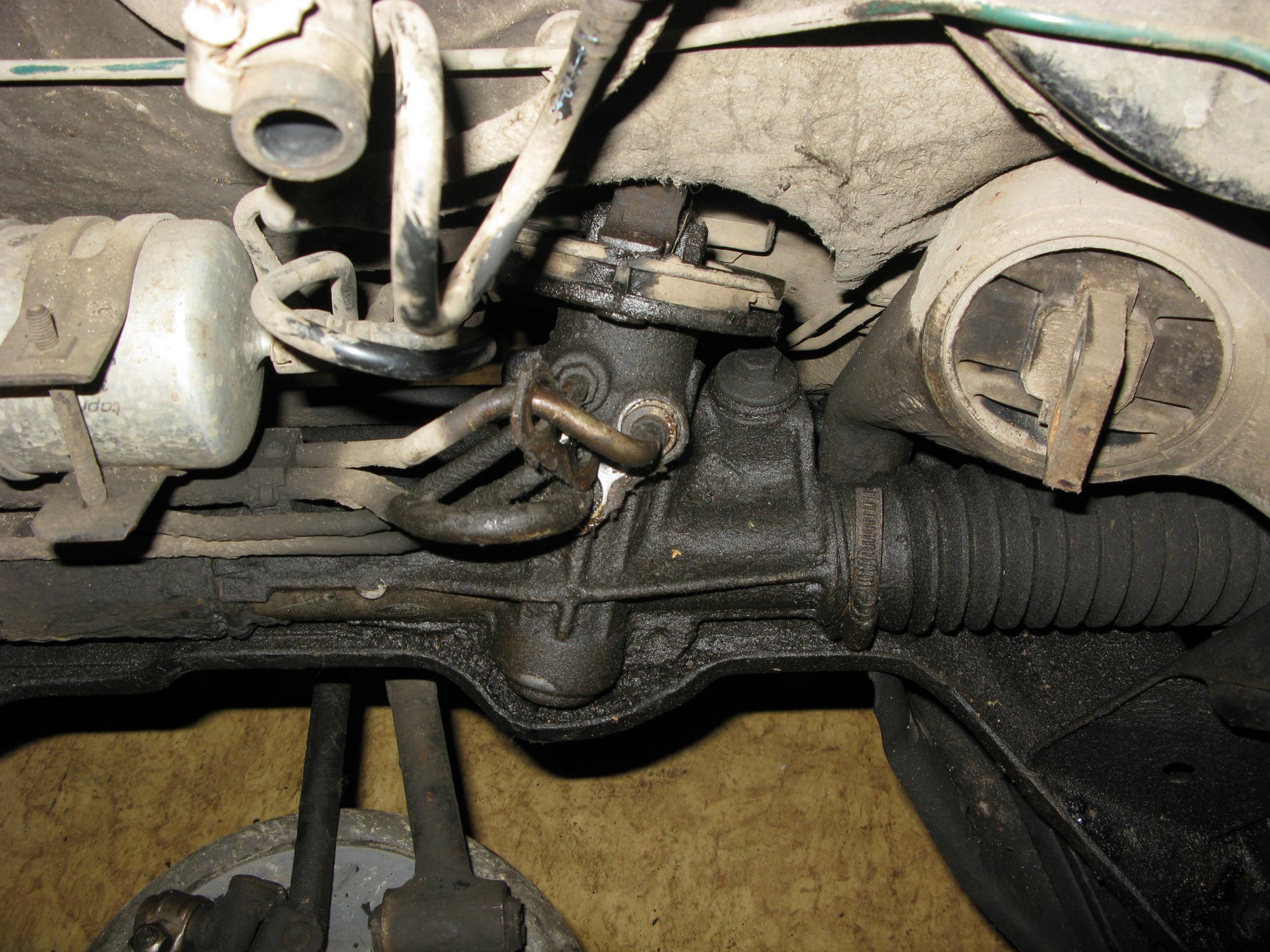

3. Откручиваем 2 болта крепления рейки к кузову. Один виден на фото 6905. Второй находится левее. Помнится, что-то мешало нормально вытащить второй болт после того, как открутил его. Поэтому при установке обратно, я его немного укоротил. Не помню точно - упирался, кажется, во что-то. Но это обычная рядовая проблема - решается на ходу при личном осмотре.

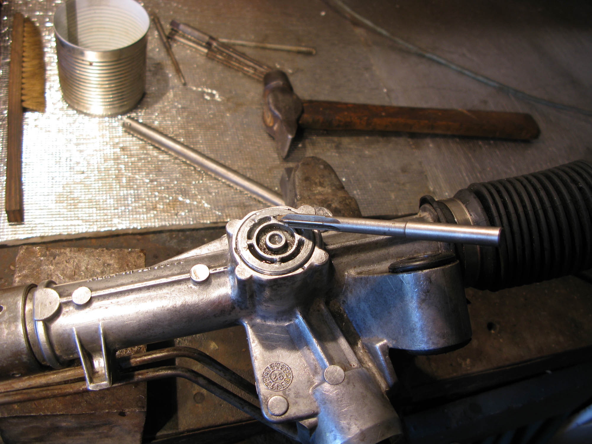

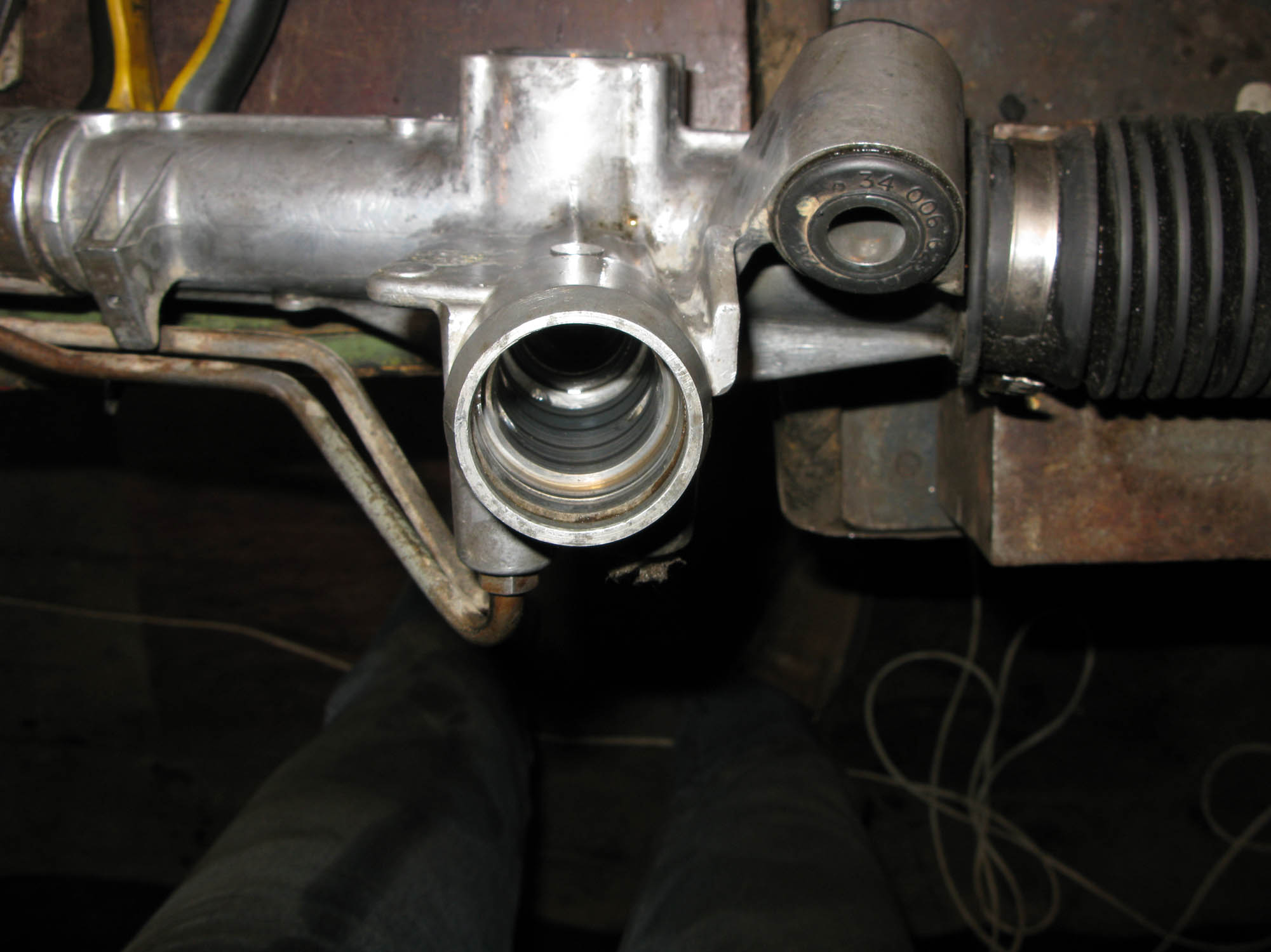

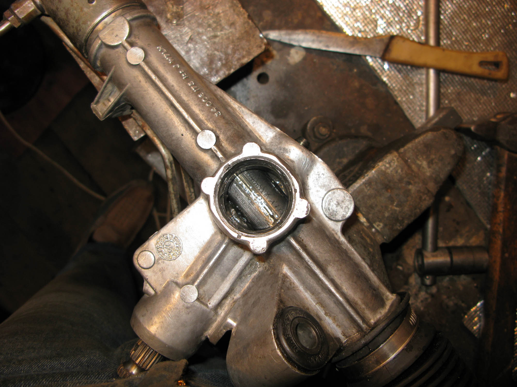

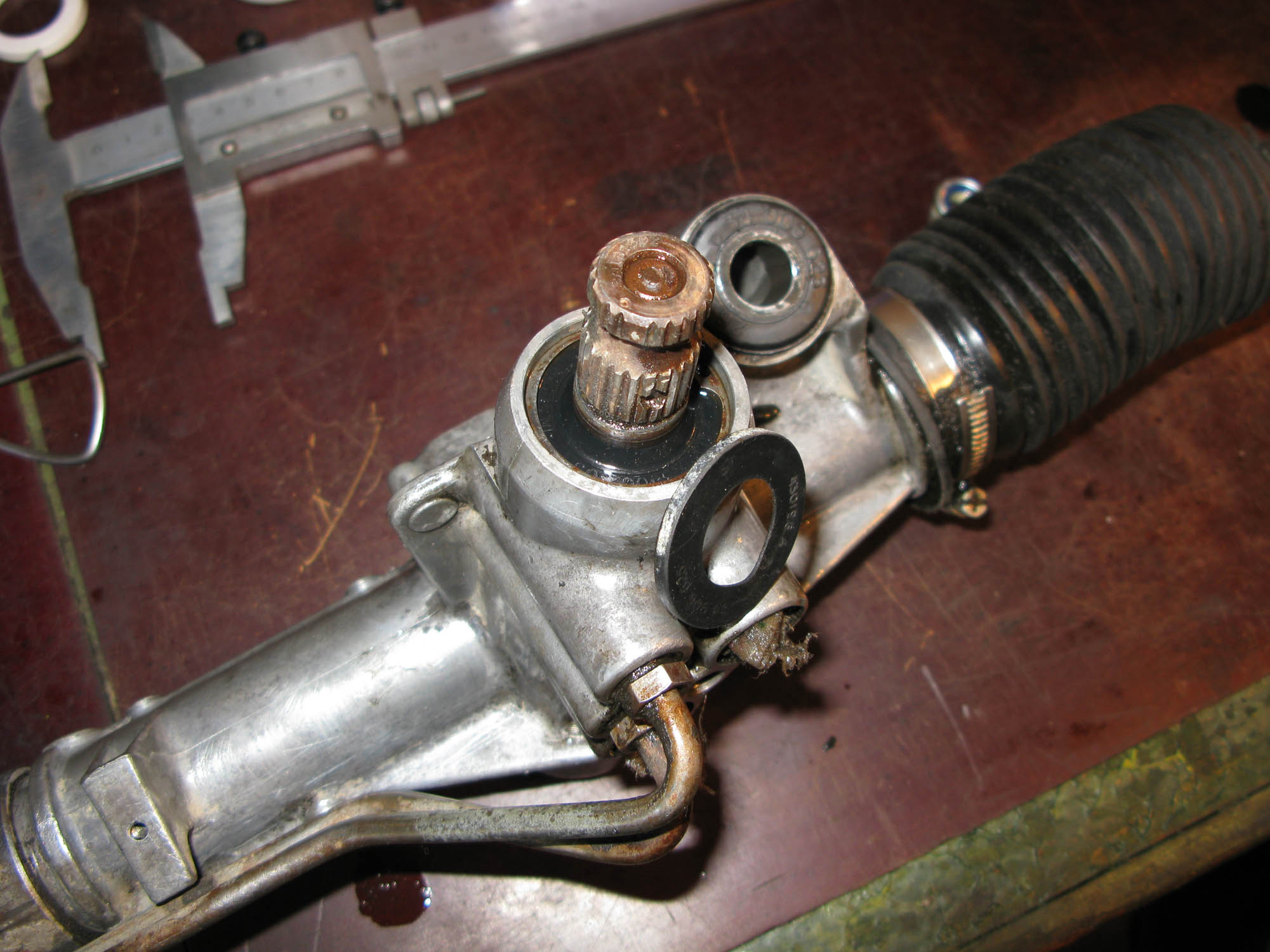

5. Чисти рейку, подготавливаем чистое место для её переборки - грязи внутри оказаться не должно. Снимаем колпачок нижней гайки вала рейки - эта гайка препятствует вытаскиванию вала наверх. Колпачок снимается путём постукивания молотком по отвёртке, упёртой сбоку в колпачок по направлению извлечения колпачка. Чистим внутри всё от смазки. Увидим то, что на фото 6912.
6. Готовим инструмент (например, как на фото 6916) и аккуратно постукиванием откручиваем гайку прижима вала рейки к штоку рейки. В этом месте часто возникают стуки - если вал недостаточно прижат к штоку, то в зубчатом соединении может возникнуть небольшой люфт. Открутили гайку - видим то, что на фото 6917. Извлекаем пружинку и сам пластиковый полукруглый прижим.

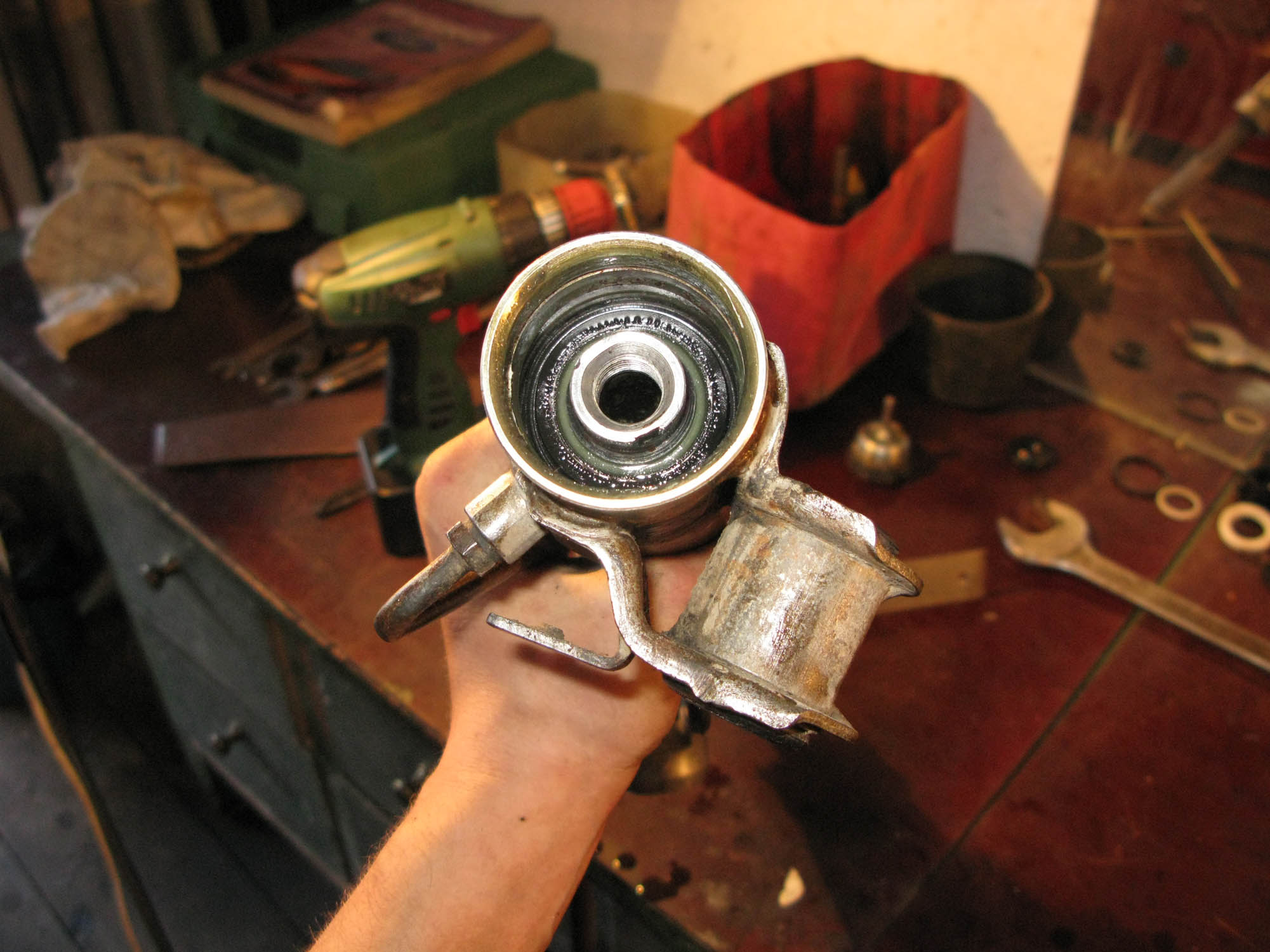

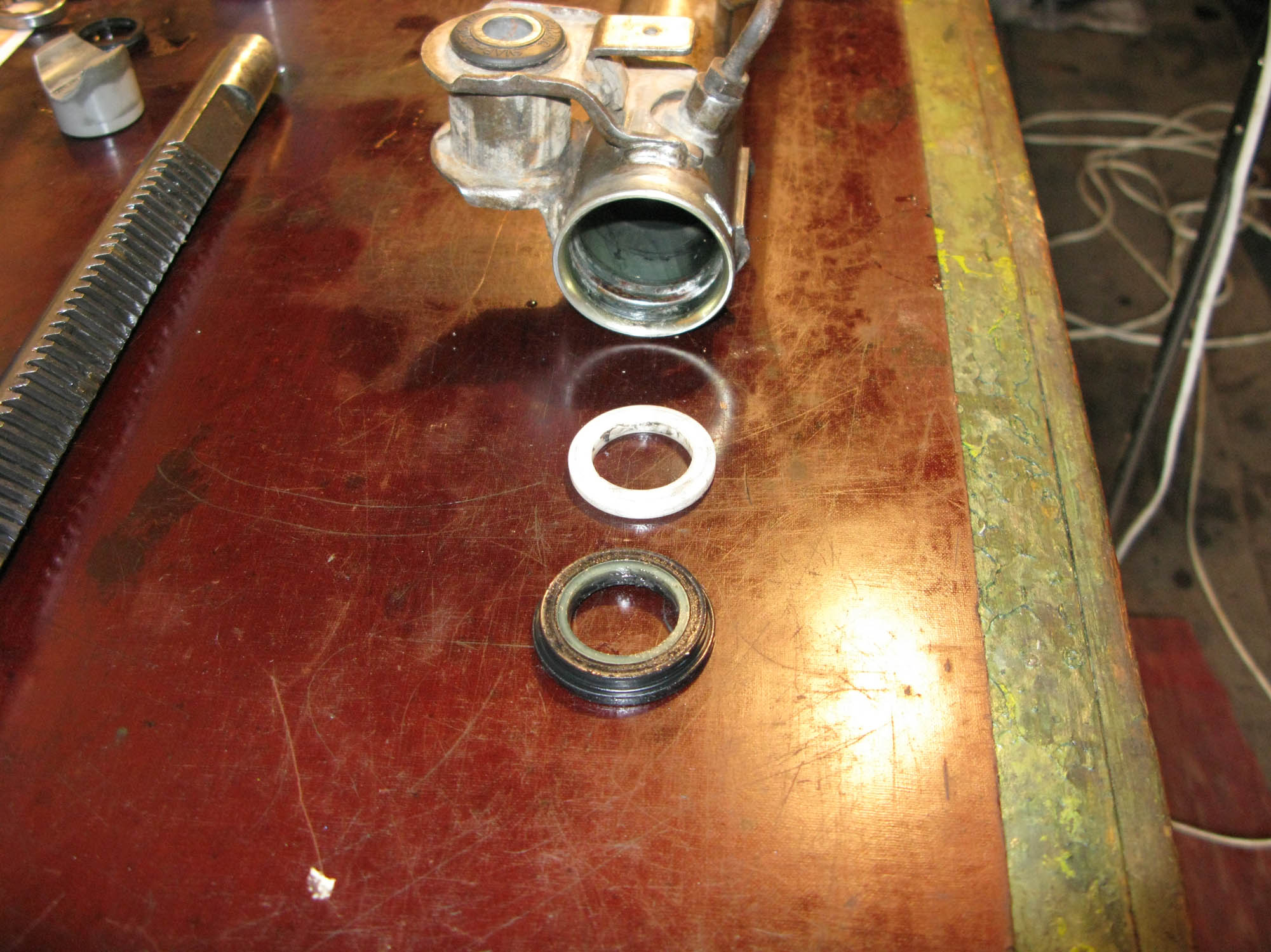

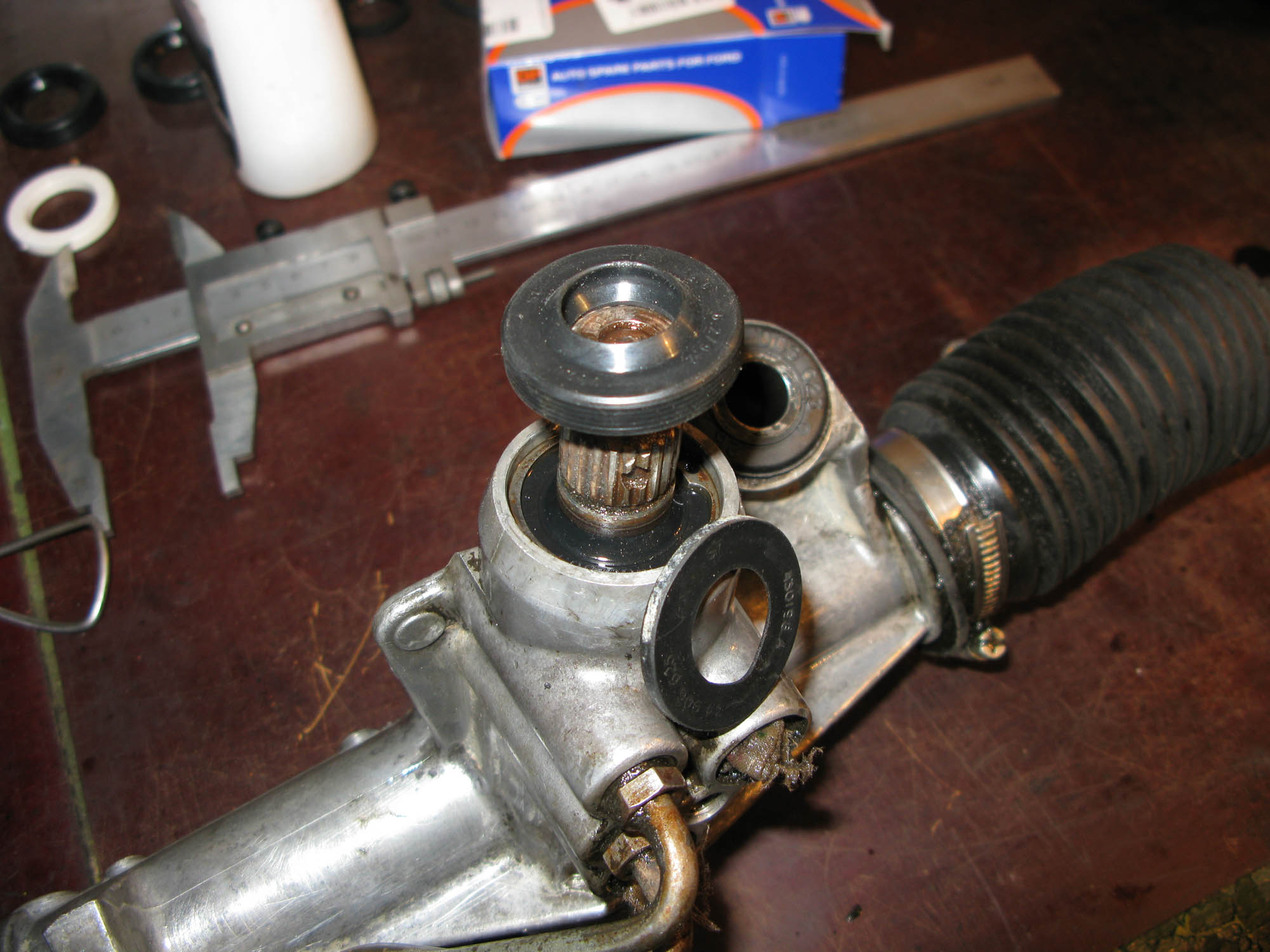

7. Аккуратно (!) чем-то плоским снимаем верхний резиновый уплотнитель вала рейки (фото 6913). Нельзя его порвать или как-то испортить - под ним находится сальник вала, и если туда попадёт грязь, то он быстро выйдет из строя, и начнёт травить жидкость ГУРа. Новый сальник видим на фото 6914 и под номером 7 на фото 6909.
8. Извлекаем распорную шайбу (также видна на фото 6913 и 6914). Откручиваем нажнюю гайку, которую мы очистили в пункте (5). И лёгкими постукиваниями по валу снизу (лучше, конечно, через деревянную прокладочку. Но это каждый сам для себя решает - в зависимости от уровня аккуратности) выбиваем вал вместе с верхним сальником из корпуса рейки.

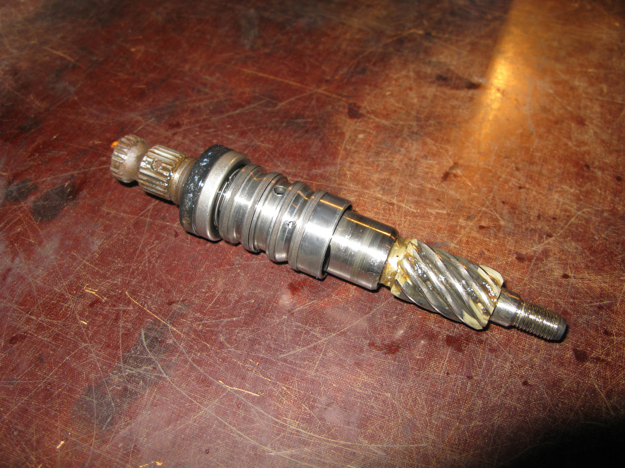

9. На фото 6920 - извлечённый вал. На фото 6922 видны места выработки на корпусе рейки. Но, уверяю вас, никакого криминала в этой выработке нет, так что если увидите у себя подобную картину - не заморачивайтесь. У меня рейка нормально наботает, несмотря на эту выработку.

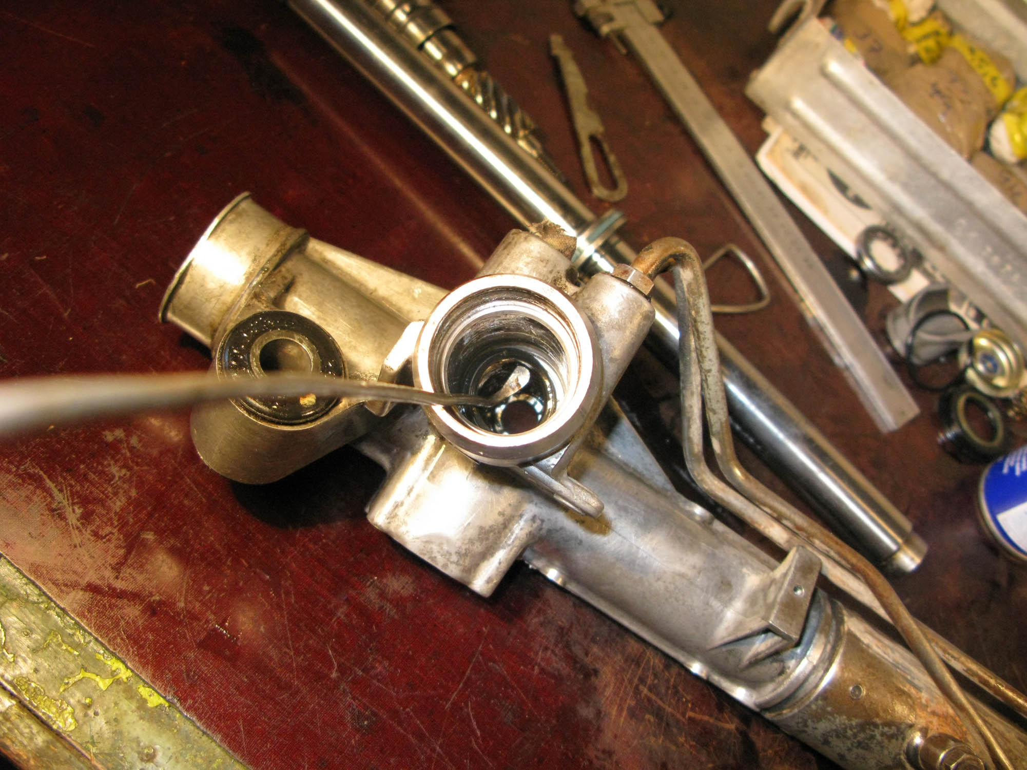

10. Далее необходимо извлечь шток из корпуса рейки. Для этого нужно извлечь подшипник скольжения (фото 6924). Находим что-то широкое и плоское, чтобы вошло в паз с торца этого подшипника (паз будет виден ниже на фото 6933). И крутим его в соответствующую сторону, чтобы проволочка, которая фиксирует подшипник в корпусе, начала вылезать из отверстия в корпусе. На фото 6924 видна канавка в корпусе рейки на на самом подшипнике, где находится эта проволочка. Она одним концом закреплена в подшипнике, поэтому при его вращении, начнёт вращаться тоже, её конец, торчащий наружу сбоку корпуса рейки, начнёт выходить наружу. Извлекаем подшипник.

11. После извлечения подшипника за ним внутри увидим правый сальник штока (фото 6925). Просто перемещаем шток в эту сторону (это правая сторона рейки, если смотреть по ходу движения авто) до упора штока изнутри в этот сальник. Продолжая тянуть шток в эту сторону, сальник также выйдет вместе со штоком. Новый сальник виден на фото 6926. Он составляется из деталей номер 1 (или 2) и 3 набора (см. фото 6909). Деталей номер 3 в наборе должно быть также 2 штуки.. Они вставляются в соответствующее углубление в сальниках, и предназначены для жёсткого удержания штока рейки ровно посередине сальника. Извлечённый шток видим на фото 6928.

14. Начинаем сборку рейки. Устанавливаем новый левый сальник штока на место. Сальник должен быть установлен без перекоса - пришлось несколько раз установить, извлечь нащад, и установить снова, но уже аккуратнее. Перед тем, как установить на место сальник, нужно установить пластиковое центрирующее кольцо (тоже своеобразый подшипник скольжения) внутрь рейки. Старое кольцо, естественно, уже должно быть предварительно выбито и извлечено. Кольцо видно на фото 6909 под номером 6. На фото 6936 виден порядок установки кольца и сальника внутрь.

15. Смазываем внутри корпус маслом, заводим шток внутрь, устанавливаем правый сальник штока, проталкиваем его внутрь правым подшипником скольжения (который снимали в пункте 10). На подшипнике скоьжения уплотнительное колечко заменено на новое из набора (номер 5 на фото 6909). Фиксирует подшипник в корпусе проволочкой (фото 6941)

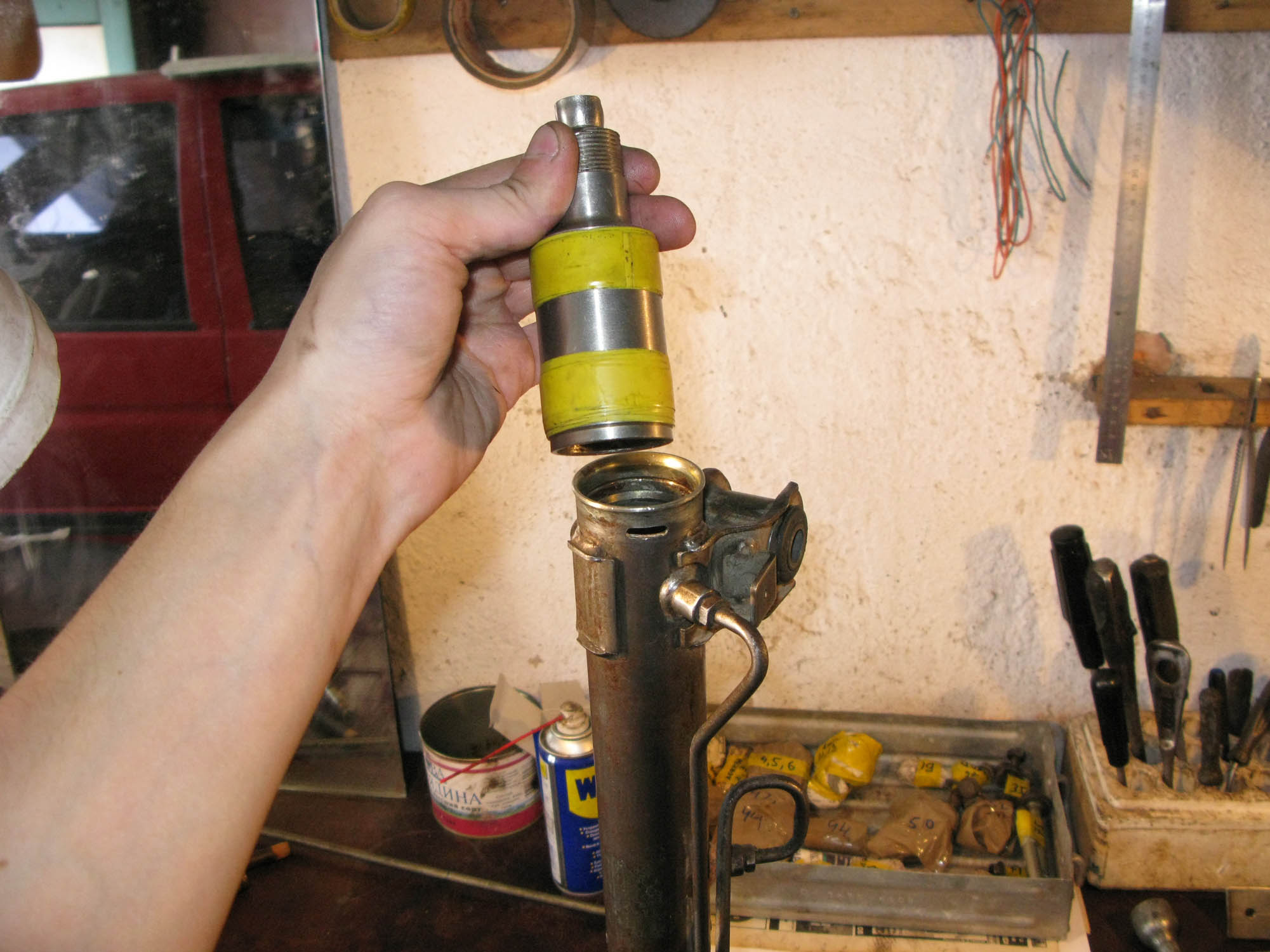

16. Устанавливаем вал рейки в корпус, закрепляем с обратной стороны гайкой, сверху устанавливаем новый верхний сальник вала (фото 6942). Фиксируем его распорной шайбой. Сверху закрываем резиновым кожухом для защиты от грязи.
Смазываем густой смазкой нижний подшипник вала и закрываем гайку колпачком. Вроде, всё.
