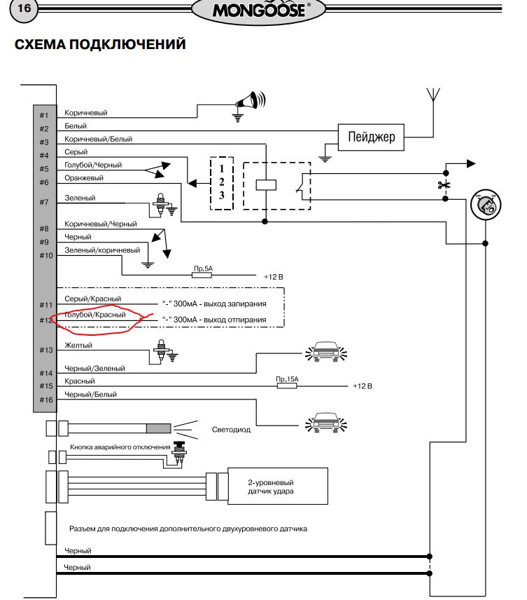

Забыл добавить. Изнутри с водительской двери ЦЗ работает (отпирает/запирает).
Курю ветку про ЦЗ viewtopic.php?f=130&t=9796
Да, похоже ток по "Голубой/Красный" не доходит до активатора.

Чет я запутался, давай все факты в кучу соберем:
1. сигналка запирает двери, но не отпирает
2. ключ открывает\закрывает ЦЗ только с пассажирской двери
3. ручка в салоне закрывает\открывает ЦЗ с водительской двери
4. ЦЗ из салона на пассажирской работает??

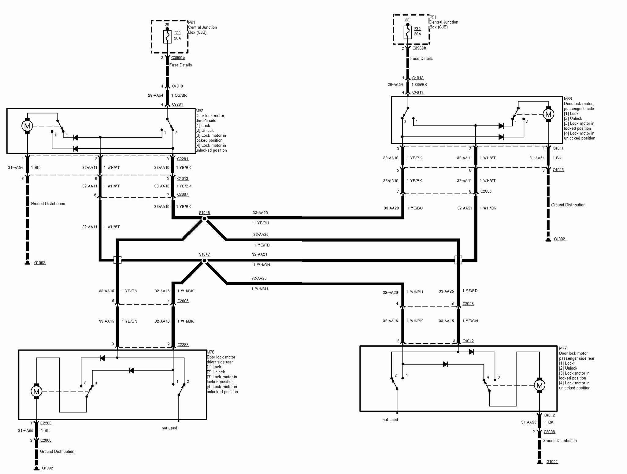

У меня например личинка механически не закрывает замок, она воздействует только на перекидной выключатель ( Resize of Central Lock0000.JPG M67 1- 2-3), а уж мотор открывает закрывает замок.
все таки сдается мне что придется тебе снимать водительский замок и разбирать и чистить его
тута есть мануал ftopic37852.php?t=37852
а по цз топик тут viewtopic.php?f=130&t=9796
Я бы сначала отключит полностью сигу, восстановил полную работоспособность ЦЗ, а потом с сигой разбирался, чтоб не решать уравнение с 2 неизвестными

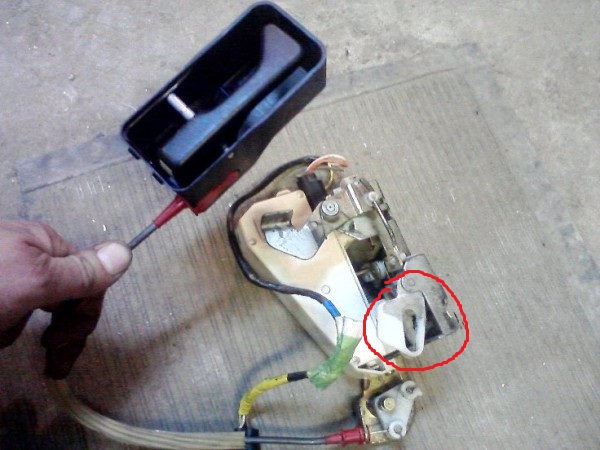

Проблема как раз в ней, в личине. Она просто не поворачивается в сторону открытия - не сдвигает рычажок активатора. Скорее всего переставлю личинку с пассажирской.
Осталось найти проблему с сигнализацией.
Комментарий к файлу: Вот на эту пластмассину.
P03-10-10_13.53%5B2%5Dу.JPG [ 84.81 КБ | Просмотров: 14867 ]
Ford Escort VI "96 CLX, хэтчбек-5, 1.6L Zetec-E EFI, WF0AXXGCAATC62202
Лучше бы я сначала женился!!!

вынь личинку полностью пролей ее ВДшкой покрути, может ее непрально собрали, не попали в ушко
Хотя я ошибся личинка закрывает и открывает замок, я машину без акб ключем открывал и закрывал
 Заголовок сообщения: Re: Вопрос по сигнализации 2
СообщениеДобавлено: Пт июл 20, 2012 15:39
Зарегистрирован: Пн июл 02, 2012 19:29
Сообщения: 25
Откуда: Ярославская область
Вынимал, прыскал WD, не хочет крутиться. Даже под усилием попыток крутиться в др сторону не предпринимает.
Собрал верно. Штырьком в ушко пластмассины.
Может такое быть из-за "заезженного" ключа?
СообщениеДобавлено: Пт июл 20, 2012 15:57
сама секретка в нормальном состоянии??
она достаточно легко разбирается я разбирал вынимаю всю секретную часть и в солярке 2 дня вымачивал потом чистил.
главное чтоб колечки не перепутать и не растерять. Сам цилиндр в котором крутится секрет очень сильно окисляется может по этому и не работает.
Если ключ заезжен то каим образом пасажирская дверь работает и замок зажигания. Скорее всего у тебя проблема именно с секреткой личины
