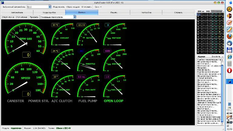

Сегодня обновил прошивку до 1.24 и альфа ридер 0.95
Подключил к машине - все работет, но сведений о машине внизу окна программы нет.
При чтении ошибок обаружен нерабочий датчик скорости, я его сам отключил (иногда придвижении на холодную холостые обороты подвисали). Ошибку стер, после чего она не повторялась, при том что датчик скорости отключен.
Может, не конечно в тему, но хочу спросить: При чтении данных (зажигание включено, двиг молчит) видно, что еец выставляет прогревочные обороты 1700, иногда 1600. От температуры воздуха это не зависит, будь то -20 или +30. На прогретом двигателе все ОК. Почему ЕЕЦ думает, что надо 1700, а не 1300 (у многих такаие прогревочные об.) ? РХХ стоит новый, при старом вобще на холодную 2000-2500 оборотов.
И еще, первоначальный угол опережения зажигания 10 гр. после пуска мотора даже на холостых плавает в пределах 15-22 гр. - так должно быть ???
странный вопрос. разумно предположить, что так заложено в прошивке. а, собственно, чем плохо 1700? это ж не 2500, не 3000. достаточно разумные обороты... опять же, при заглушенном двигателя это могут быть не прогревочные обороты, а "пусковые" - опять же, в зависимости от прошивки. то есть фактически может отображаться угол открытия РХХ при пуске, а реально после пуска он снизится и обороты упадут.
Это норма, при работе двигателя постоянно меняется угол опережения зажигания, кроме того комп подстраивает его даже под каждый цилиндр, во-всяком случае так происходит на фольцвагенах.
