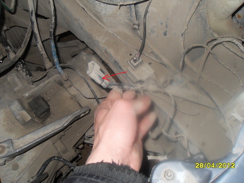

кто знает куда идут эти провлда и шланги?
33.JPG [ 471.18 КБ | Просмотров: 3929 ]
55.JPG [ 295.91 КБ | Просмотров: 3929 ]
44.JPG [ 494.46 КБ | Просмотров: 3929 ]
 Заголовок сообщения: Re: подскажите?
СообщениеДобавлено: Вс апр 29, 2012 18:19
Зарегистрирован: Вт ноя 13, 2007 6:01
Сообщения: 93
Откуда: Петрозаводск
на первом фото шланчик одним концом идет к вакумнику, вторым у меня вставляется сбоку в впускной коллектор.
на втором: похож на разъем с лямбда-зонда, но это не точно. Надо смотреть откуда выходит.
третье: без понятия..

на втором фото 2 из этого жгута один пошел на вентилятор а вот 2 я так и не понил.

В чем сложность соблюдать правила форума и добавить данные авто в подпись? Почему каждый раз надо ломать голову, что у тебя за двигло и система подачи топлива?
Фото 3 - трубка от уловителя(боченок) подсоединяется к впускному коллектору(или корпусу карба) ниже дроссельной заслонки.

спасибо ) завтра попробую . а вообще какую он роль выполняет ? если он идет от мудуля зажигания.
СообщениеДобавлено: Пн апр 30, 2012 2:22
К модулю зажигания - в нем датчик абсолютного давления в коллекторе.

по модулю однозначно 1.3
значит так от модуля во впускной коллектор \опережение зажигания\
первое фото с вакумника в колектор впуск взади должен вставлятся
а вот второе фото заизолируй и забудь

ага все праивильно спасибо!!!!!!!!)
