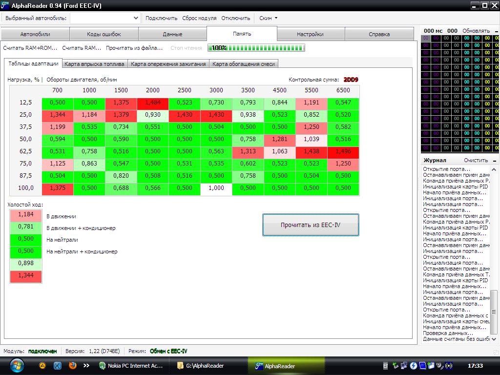

Ура, ура!
В недрах Ford IDS обнаружил полную базу данных всех калибровок EEC-IV. Как минимум в диагностике теперь будет автоопределение модели, года выпуска и catch code. Т.е. автоматически будут подставляться нужные калибровки датчиков и всякие параметры, читаемые из памяти. Ну и другие интересные штуки.
Осталось разобраться как выдрать оттуда все эти данные :)
Ford Fiesta Mk1 '83 - на всех дорогах страны :)
Ford Escort Turnier '97 CLX 1.8, был когда-то...
Renault Duster '12 2.0 4WD Privilege - больше скорость, меньше ям
http://creator.bcsoft.org/eeciv/ диагностика EEC-IV
СообщениеДобавлено: Вс май 06, 2012 20:49
Зарегистрирован: Пн ноя 15, 2010 1:49
Сообщения: 248
Откуда: Молодечно
Супер! Если бы можно было менять эти калибровки.....
СообщениеДобавлено: Вт май 08, 2012 14:24
Зарегистрирован: Пн июл 17, 2006 22:42
Сообщения: 281
Откуда: Тула
А какие, например, калибровки хотелось бы менять?
Вот так выглядит инфа про мозги. Пока только европейцы.
eecinfo.png [ 58.65 КБ | Просмотров: 8509 ]
СообщениеДобавлено: Вт май 08, 2012 22:14
Сообщения: 248
Откуда: Молодечно
Я не правильно выразился, карты впрыска. А что это я считал?
Безымянный3.JPG [ 154.89 КБ | Просмотров: 8503 ]
