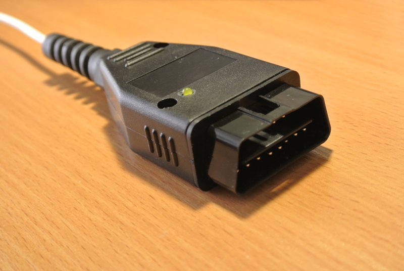

А как вам такой вариант адаптера?
В OBD-II разъём мондео влазит без проблем, производится в Туле :)
Я готов поддержать местных производителей и делать адаптеры в этом корпусе. Нынешняя версия платы, правда, требует доработки напильником (на фото видно), плюс сам монтаж в этот корпус чуть сложнее и он чуть дороже. Итого +100 рублей и возвращаемся к исходной цене :)

СообщениеДобавлено: Вс мар 25, 2012 17:03
Зарегистрирован: Сб янв 15, 2011 22:30
Сообщения: 108
я давно хотел предложить переделать плату под такой корпус. он гораздо распространеннее. но постеснялся ;)

Ну так что, делать полные версии в новом корпусе?
У меня закончились орионовские корпуса (осталось 4 штуки уже собранных адаптеров), надо заказывать новые. Могу сразу в тульских начать делать, напильником там некритично допиливать, а позже и плату переразведу покомпактнее.
