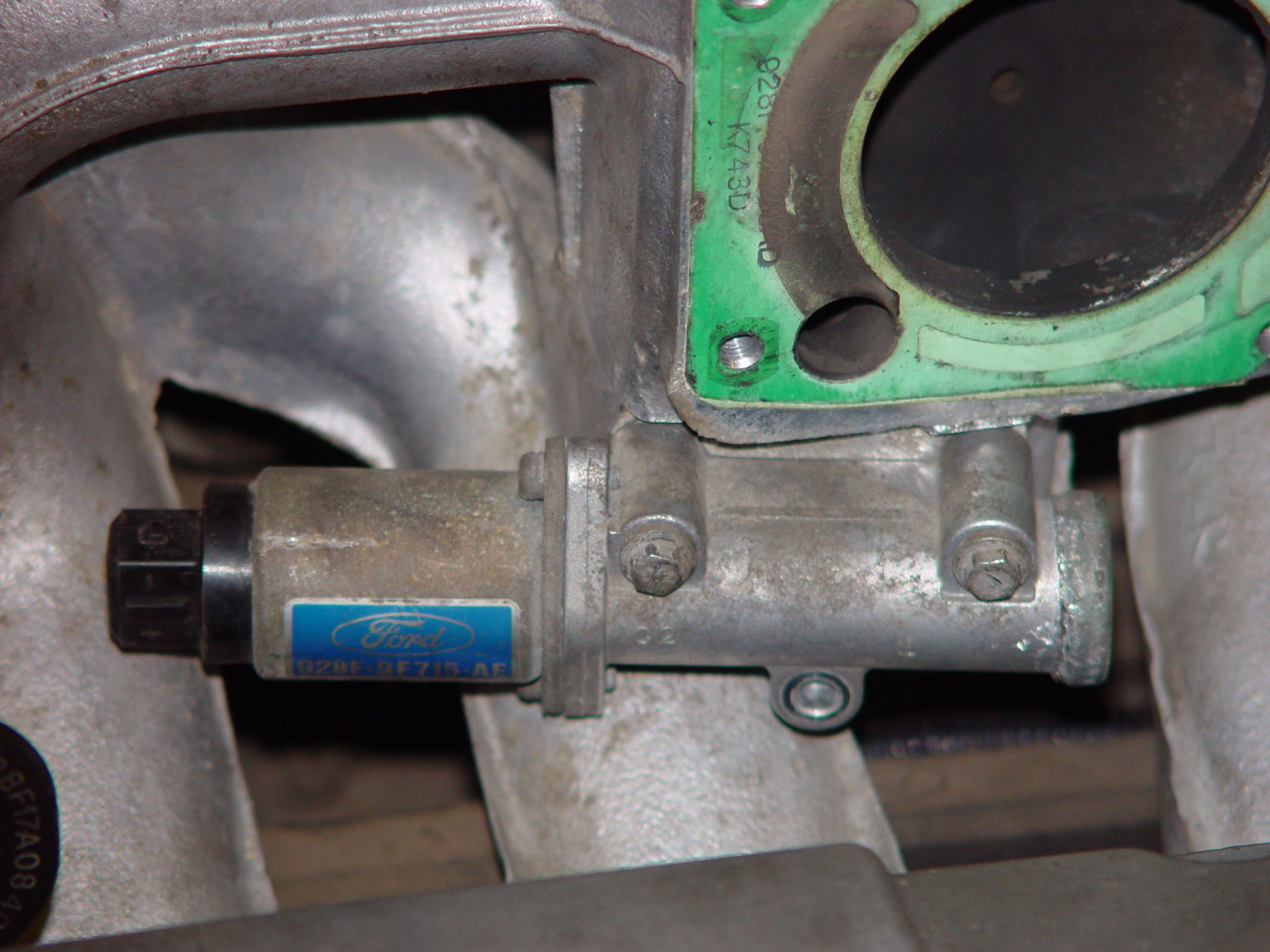

migov07, блин: и думал же переспросить про конструкцию клапана...
В основном бывают какбы неразборные.
Ещё бывают, как на фото, и ещё на 4 болта с доп трубкой.
Последние 2 разбираются и моются без проблем.
З.Ы. Были обещаны фото "раковин" ... :smile139:

migov07 писал(а):
1. Там видна выработка.
2. Правда это не металл а капрон. .
migov07 писал(а):
А вот то что ультрозвуковая мойка сглаживает металл, да еще и в правильных формах, впервые слышу. Насмешили :bye: .
От я какое сцуко злопамятное... Ладно: проехали.
Особо ничего криминального не заметил.
Показалось, что правый конус штока искривлён - искажение при съёмке?
Что стреляет во впускной - не с клапанами ли проблема?
Вот ...
