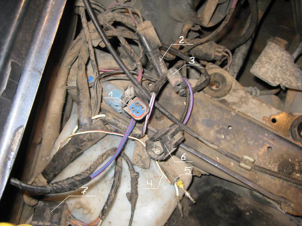

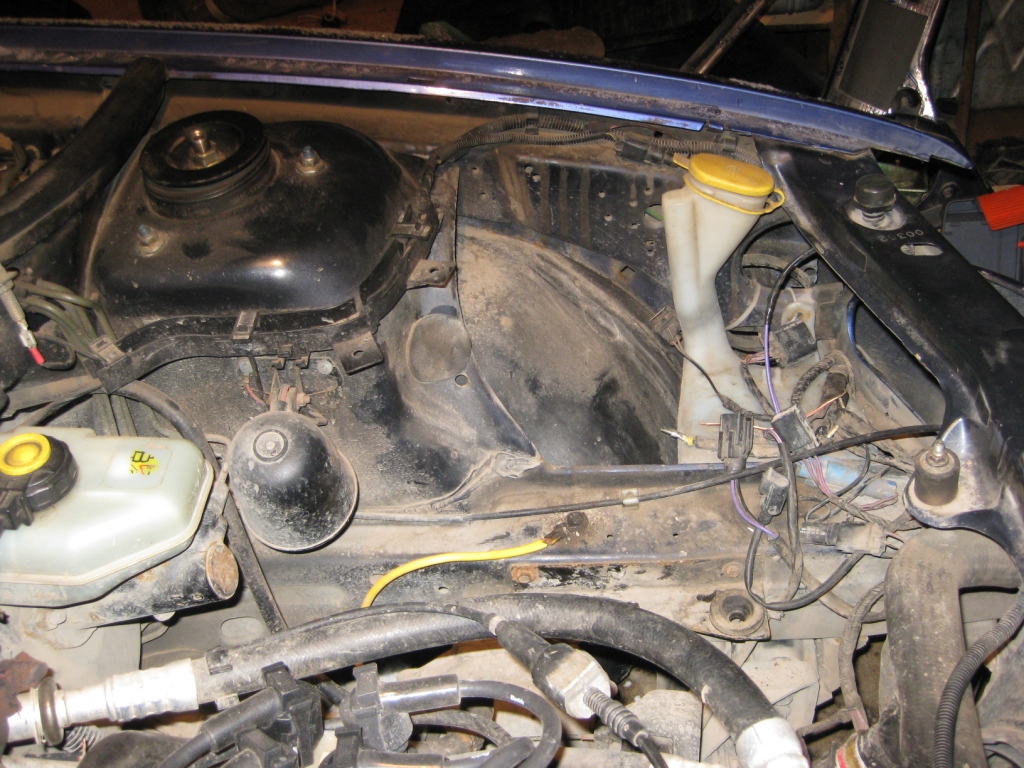

Помогите найти диагностический разьем под капотом. Облазил всё, но не как не удается найти трёхконтактную фишку. Может ее и нет вообще? Стоит EEC-IV. В салоне у пассажира в ногах есть вход для диагностики, но как мне известно самому не удасться получить коды оттуда.
Комментарий к файлу: Так выглядит всё внутри

У левой фары имеются какие-то фишки.
1. Не знаю что за фишка и куда идет.
2. Какой-то диод в виде флешки.
3. Одноконтактный разьем, под что не знаю.
4. Какой-то проводок.
5. Видно какаета двухконтактная фишка была.
6. Октан-коректор.
7. Фишка для подключения к фаре.
Фару снимал (для удобства), думал найду этот диагностический разьем, однако ничего трехконтактного нету.
Комментарий к файлу: У левой фары

еще есть такая фотка
IMG_3777.jpg [ 114.76 КБ | Просмотров: 10093 ]
IMG_3774.jpg [ 154.61 КБ | Просмотров: 10093 ]
IMG_3780.jpg [ 415.57 КБ | Просмотров: 10094 ]
IMG_3775.jpg [ 148.11 КБ | Просмотров: 10092 ]

Диагностических разъемов в 97-98 году под диагностику светодиодом может не быть вообще. Только 16-пиновый в ногах пассажира. 2 варианта - делаем сами отсутствующие подключения к еес-4 с допайкой элементов на плате мозгов или добро пожаловать к creatOr.
