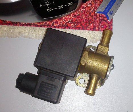

В общем в прошлом году движок лечил (распредвал треснул). За ночь снега навалило, мороз, гололед и т.д. Собрал, выехал - тормоза дубовые. Целый день были непонятки. Оказалось шланг от вакуума к коллектору наоборот поставили )). Что заметил на гололеде тормозит лучше, плавнее. Нашел воздушный электроклапан, в разрыв хочу поставить на кнопку. Попробуй .
DSC003381.jpg [ 49.44 КБ | Просмотров: 7168 ]
