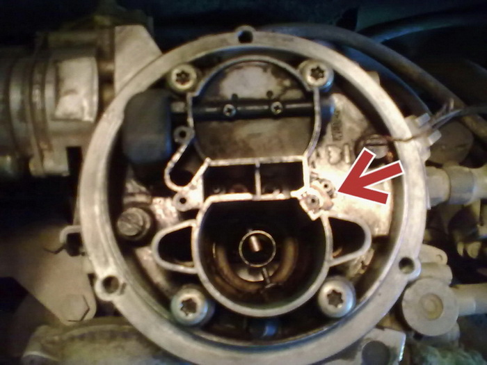

tsarik, всё же цифровым вольтметром проверять лямбду невозможно, ведь напряжение постоянно меняется.
ford 21 rus, если честно, то ерунда какая-то получается... Не должно такого быть, чтобы на лямбде 4 вольта было... Ты точно уверен, что подсоединился туда? Пины 29 и 49. И никаких колебаний стрелки на холостом ходу, как я описывал выше, не было? Если всё так, то, возможно, придётся менять EEC. Я, кажется, давал где-то ранее ссылку на тему, где я выявил неисправность в нём.

СообщениеДобавлено: Вс мар 06, 2011 22:17
Сообщения: 154
Откуда: НАБЕРЕЖНЫЕ ЧЕЛНЫ
как его поменять и взаимозаменяем ли вооюще?короче обломился во время чистки :oops: ,приклеевал на 3м-овский клей,держался без проблем,просто опять случайно задел рукой,а чоб не провалался обвязал проволочкой :) ,её даже видно на снимке

ну так что,никто не могёт ответить на мои вопросы :popa:

СообщениеДобавлено: Вс мар 20, 2011 22:58
может глупо но все же: а сварочка холодная не возьмет?
СообщениеДобавлено: Вс мар 20, 2011 23:01
Сообщения: 154
хотя мож и возьмёт,его бенз ведь не разъедает?просто запарился лепить на всякие клейкие вещи,хотя мож холодная и на вечно будет
СообщениеДобавлено: Вс мар 20, 2011 23:08
Я чесна говоря, не пойму что это на сминке
СообщениеДобавлено: Вс мар 20, 2011 23:10
Сообщения: 154
ускорительный обломился
