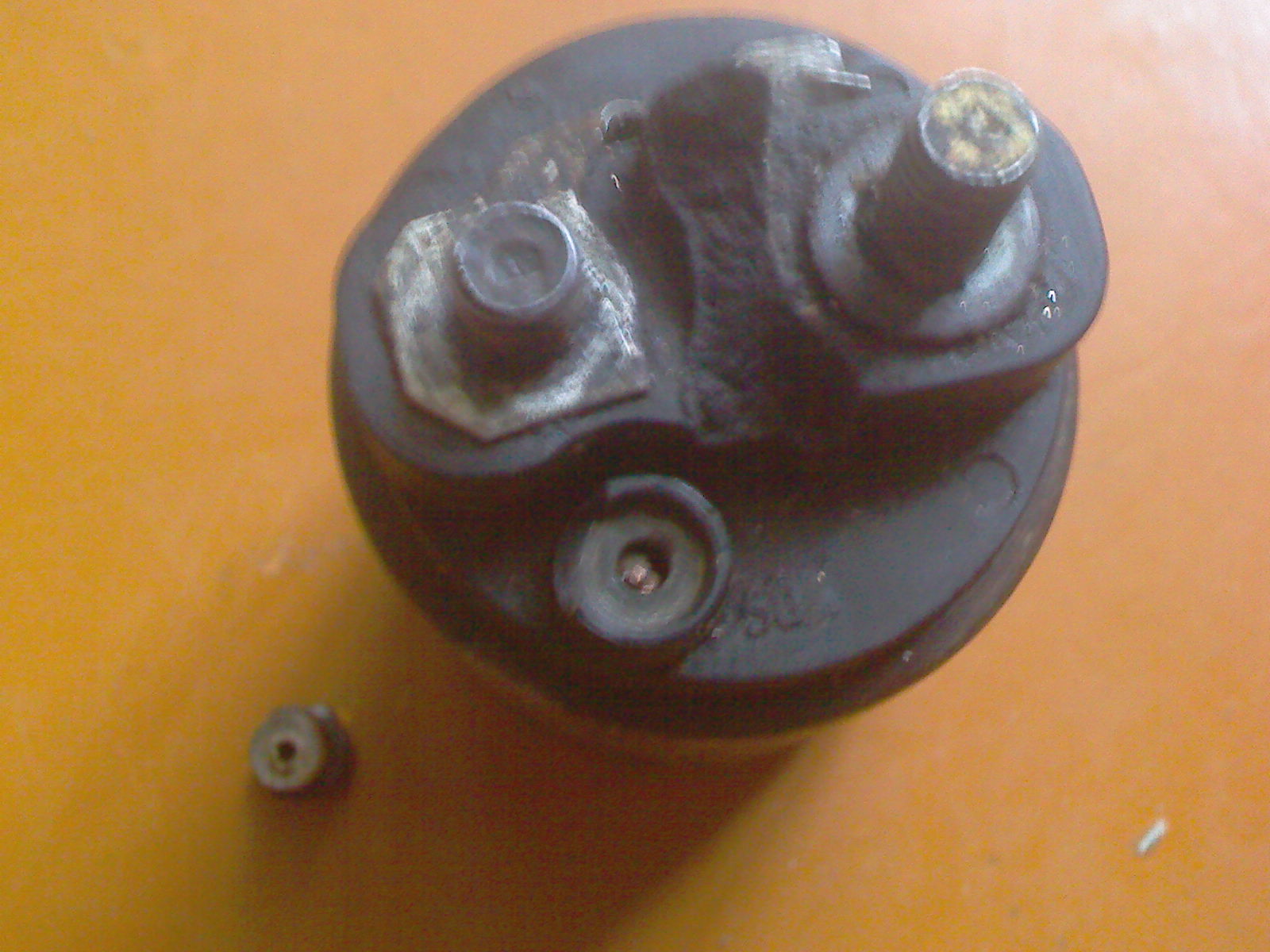

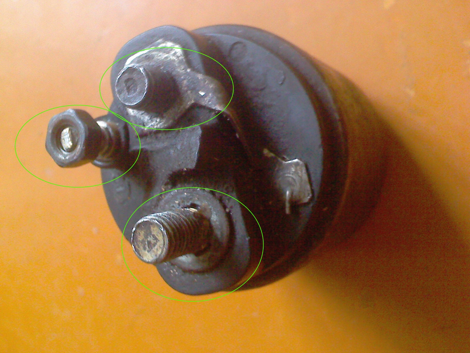

чем морочиться с развальцовкой проще новый купить, стоит он 800р(у меня стартер бош).смазать же нужно КОНТАКТЫ которые окислятся..раньше подергаю провода-контакт появится-заводится...вот и до дергался(см фото)проще же ведь было просто раскрутить и промазать...
Комментарий к файлу: к чему приводит лень вовремя смазать
приводит лень.jpg [ 242.42 КБ | Просмотров: 8617 ]
Комментарий к файлу: мазать здесь
.jpg
.jpg [ 458.91 КБ | Просмотров: 8617 ]
Комментарий к файлу: мой бывший нервотреп
.jpg
.jpg [ 235.09 КБ | Просмотров: 8615 ]
