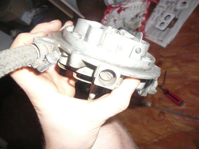

У меня тут возник один вопрос...
Комментарий к файлу: За что отвечает винт чуть левее большого пальца?
P1060047.JPG [ 164.29 КБ | Просмотров: 3378 ]

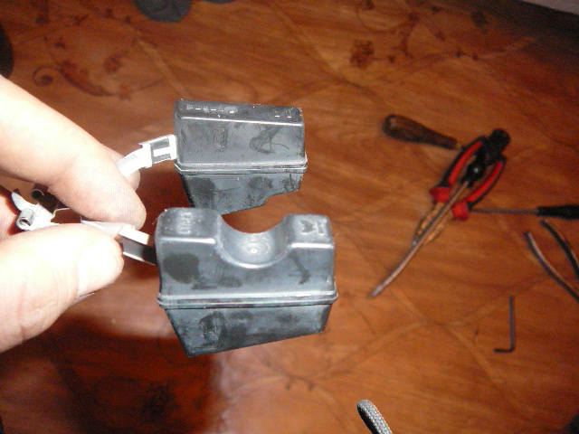

Фото поплавков... Должны ли они иметь разную форму или это колхоз?
P1060055.JPG [ 152.91 КБ | Просмотров: 3379 ]
